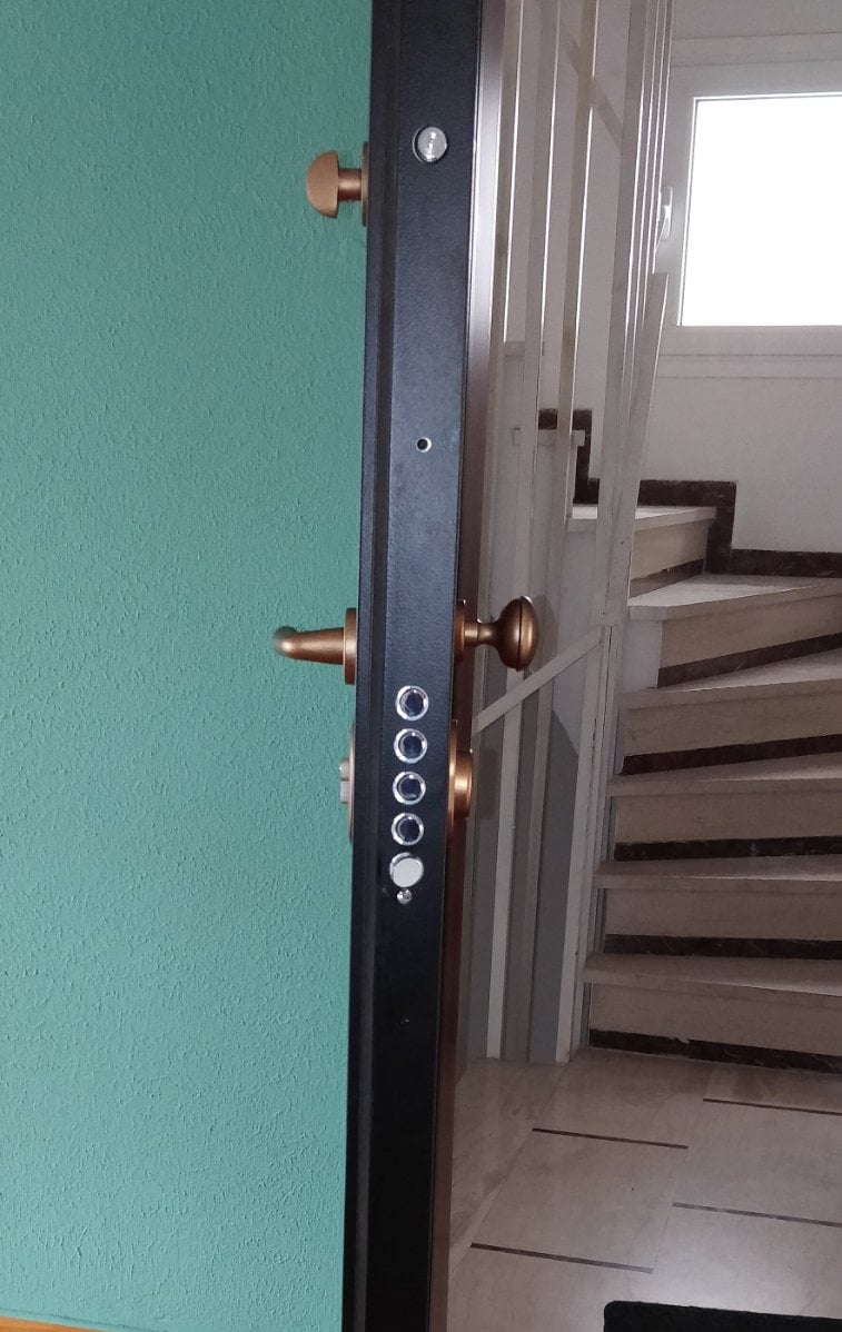

Αντώνης Τ. Δημοσ. 9 Μαΐου 2021 Δημοσ. 9 Μαΐου 2021 13 ώρες πριν, mclein² είπε οι ντιζες φταινε και κατα 80% οτι ειναι επανω απο την κλειδαρια. ουτε η κλειδαρια - ουτε ο κυλινδρος φταινε και καλο θα ναι να μην λιπανεις Ευχαριστώ για την πληροφορία, δεν είχα ιδέα για την ύπαρξη τέτοιου συστήματος στις πόρτες παρά μόνο στου αυτοκινήτου. Ωστόσο, με μια πρόχειρη αναζήτηση δεν βρήκα κάτι στο νετ, θα το εκτιμούσα αν έχεις το χρόνο να παρέθετες κάποια εικόνα, βίντεο να καταλάβω τι είναι αρχικά και έπειτα κάποια συμβουλή για το τι πρέπει να πω στο σπιτονοικοκύρη ή αν είναι μικρό το κόστος να το πληρώσω να ησυχάσω.
Αντώνης Τ. Δημοσ. 10 Μαΐου 2021 Δημοσ. 10 Μαΐου 2021 58 λεπτά πριν, Αντώνης Τ. είπε Ευχαριστώ για την πληροφορία, δεν είχα ιδέα για την ύπαρξη τέτοιου συστήματος στις πόρτες παρά μόνο στου αυτοκινήτου. Ωστόσο, με μια πρόχειρη αναζήτηση δεν βρήκα κάτι στο νετ, θα το εκτιμούσα αν έχεις το χρόνο να παρέθετες κάποια εικόνα, βίντεο να καταλάβω τι είναι αρχικά και έπειτα κάποια συμβουλή για το τι πρέπει να πω στο σπιτονοικοκύρη ή αν είναι μικρό το κόστος να το πληρώσω να ησυχάσω. Να μη σε βάζω σε αυτόν τον κόπο (να σε βάλω σε άλλον) Μύλος γυρίζει την κλειδαριά η οποία δίνει κίνηση στο άνω και κάτω μέρος της στις ντίζες (μεταλλικός μηχανισμοί που εξωθούν/εισάγουν τους αντίστοιχους πύρους). Αυτοί οι μεταλλικοί μηχανισμοί γιατί δεν παίρνουν από λίπανση και για ποιο λόγο μπορεί καποιος από αυτούς τους μηχανισμούς να χαιρετήσει? αλλά όπως και να χει εφόσον δεν παίρνουν απο γρασάκι, αλλάζονται ή χαιρετάμε την πόρτα? Ρωτώ διότι σκέφτομαι να τους απεμπλέξω σε περίπτωση μεγάλου κόστους επισκευής. Σαφώς, κατανοώ το θέμα ασφαλείας αλλά όπως και ναχει πρέπει ναναι μαλακας ο κλέφτης για να μπει στο συγκεκριμένο σπίτι από την κεντρική πόρτα, κάποιοι συνάδελφοι του διάλεξαν άλλον τρόπο επιτυχώς άλλωστε.
Αντώνης Τ. Δημοσ. 10 Μαΐου 2021 Δημοσ. 10 Μαΐου 2021 3 ώρες πριν, Αντώνης Τ. είπε Να μη σε βάζω σε αυτόν τον κόπο (να σε βάλω σε άλλον) Μύλος γυρίζει την κλειδαριά η οποία δίνει κίνηση στο άνω και κάτω μέρος της στις ντίζες (μεταλλικός μηχανισμοί που εξωθούν/εισάγουν τους αντίστοιχους πύρους). Αυτοί οι μεταλλικοί μηχανισμοί γιατί δεν παίρνουν από λίπανση και για ποιο λόγο μπορεί καποιος από αυτούς τους μηχανισμούς να χαιρετήσει? αλλά όπως και να χει εφόσον δεν παίρνουν απο γρασάκι, αλλάζονται ή χαιρετάμε την πόρτα? Ρωτώ διότι σκέφτομαι να τους απεμπλέξω σε περίπτωση μεγάλου κόστους επισκευής. Σαφώς, κατανοώ το θέμα ασφαλείας αλλά όπως και ναχει πρέπει ναναι μαλακας ο κλέφτης για να μπει στο συγκεκριμένο σπίτι από την κεντρική πόρτα, κάποιοι συνάδελφοι του διάλεξαν άλλον τρόπο επιτυχώς άλλωστε. Τελικά, να μη σε βάλω ούτε σε αυτόν τον κόπο. Να σε παραδεχτώ διότι στην πρόβλεψή σου έπεσες μέσα κατά 100 % Οντως η επάνω ντιζα ήταν καθώς δοκιμάζοντας να σπρώξω τον πύρο προς τα μέσα παράλληλα με το ξεκλείδωμα πράγματι, η αντίσταση μειωνόταν πολύ αισθητά.! Εν τέλει έλυσα την πόρτα και προς απογοήτευση μου η ντίζα είναι πίσω απο λαμαρίνα άκοπη με 4 σχισμές -οδηγούς- φαντάζομαι για να κοπεί η λαμαρίνα και να φτάσει κανείς στο μηχανισμό που σπρώχνει/τραβά τον πύρο. Απεφάσισα τελικά να απεμπλέξω το επάνω κομμάτι αφαιρώντας το βίδωμά με του με την κλειδαριά και με πατεντίτσα κράτησα το σίδερο ώστε να μην πηγαινοερχεται μέσα στην πόρτα σαν εκκρεμές ή και μπερδευτεί με την κλειδαριά και σπρώξει τον πύρο και ψάχνουμε καμιά μέρα να βγούμε/μπούμε από κανά παράθυρο. Το ξεκλείδωμα πια είναι εξαιρετικό και έφυγε και η φασαρία. Οπότε φίλτατε @mclein² θα ήθελα να σε ευχαριστήσω για την ανταπόκριση και που έδωσες τα φώτα σου αφιλοκερδώς και σε παρακαλώ πολύ αν έχεις ιστοσελίδα να μου τη στείλεις με pm, ειδάλλως τη διεύθυνση του καταστήματος σου ώστε να ψωνίσω κάτι. 1

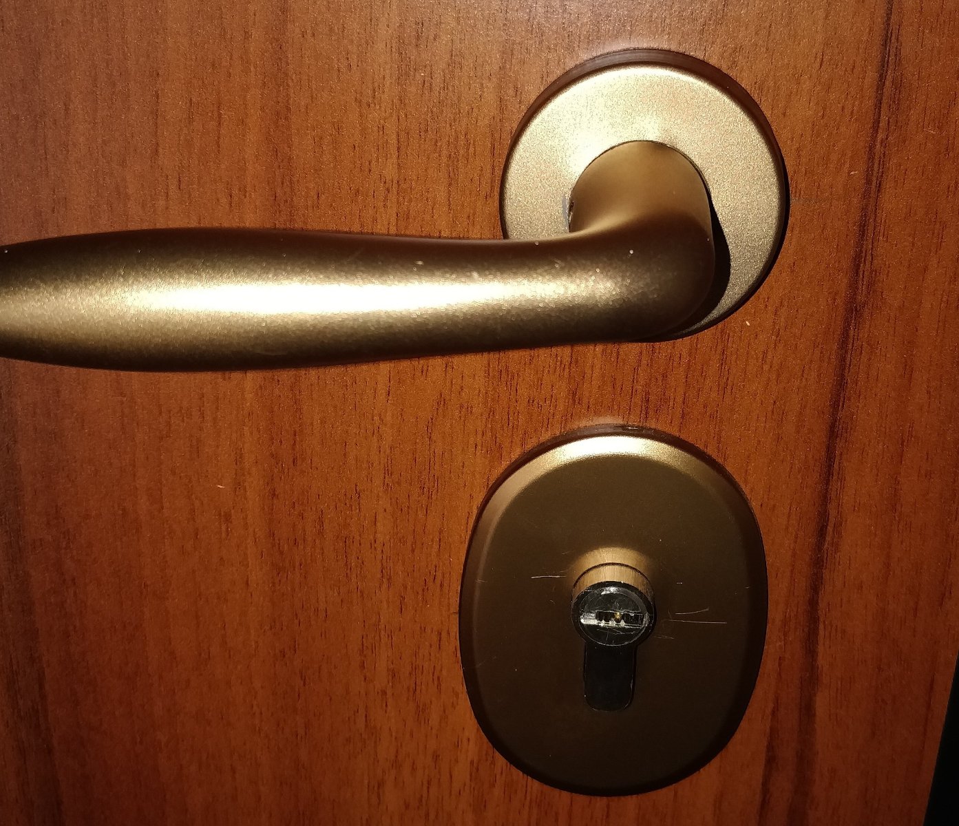

Nikos-81 Δημοσ. 10 Μαΐου 2021 Δημοσ. 10 Μαΐου 2021 14 ώρες πριν, Surriento είπε Σ´ευχαριστώ πολύ για την απάντηση, μπορείς να μου προτείνεις ποιός είναι ένας πιο ποιοτικός κύλινδρος που μπαίνει στη συγκεκριμένη πόρτα και είτε δέχεται ο κατασκευαστής να μπει εξαρχής η θα πρέπει να τη βάλω μετά τη τοποθέτηση? Συγνώμη για τις πολλές ερωτήσεις αλλά είμαι πραγματικά άσχετος κι όσο κι αν διάβασα εδώ τα πράγματα είναι αρκετά μπλεγμένα.. 14 ώρες πριν, Surriento είπε Σ´ευχαριστώ πολύ για την απάντηση, μπορείς να μου προτείνεις ποιός είναι ένας πιο ποιοτικός κύλινδρος που μπαίνει στη συγκεκριμένη πόρτα και είτε δέχεται ο κατασκευαστής να μπει εξαρχής η θα πρέπει να τη βάλω μετά τη τοποθέτηση? Συγνώμη για τις πολλές ερωτήσεις αλλά είμαι πραγματικά άσχετος κι όσο κι αν διάβασα εδώ τα πράγματα είναι αρκετά μπλεγμένα.. Καλησπέρα. Να ξεκαθαρίσω ότι δεν είμαι γνώστης του αντικειμένου. Κατ' αρχάς, ο ίδιος ο Σ έχει τον κύλινδρο Stealth, ο οποίος, απ' ό,τι έχει αναφερθεί εδώ μέσα, είναι ένας από τους κορυφαίους από τα πάνω πάνω ράφια! Βέβαια, λόγω του ιδιαίτερου σχήματος του κλειδιού του, αλλάζει το ροτοράκι του defender και αυτό σε περιορίζει πολύ σε ενδεχόμενη μελλοντική αλλαγή κυλίνδρου. Βέβαια, τέτοιον υπερ-ασφαλή κύλινδρο θα τον αλλάξεις μόνο εάν ακούσουμε ότι παραβιάστηκε, διαφορετικά δεν υπάρχει λόγος. Εγώ, πάντως,για αυτόν τον λόγο δεν τον επέλεξα. Ένας ακόμη κορυφαίος κύλινδρος, τον οποίο επέλεξα και μπαίνει στην πόρτα του Σ, είναι ο Evva MCS. Δεν τον εμπορεύεται, αλλά πες τους ότι μπορείς να τον αγοράσεις και να τους τον πας, έτσι ώστε να τον βάλουν οι ίδιοι. Επίσης, μπορείς να βάλεις τον Evva 4KS ή τον Kaba experT. Και αυτοί είναι πάρα πολύ καλοί κύλινδροι και πιο οικονομικοί από τους Stealth και MCS. Ειδικά για τον Kaba experT θέλω να μας πουν την γνώμη τους οι ειδικοί του φόρουμ. Γενικά, παρακαλώ τους ειδικούς, μεταξύ άλλων Mclein και Swayback, να σε βοηθήσουν.
Surriento Δημοσ. 11 Μαΐου 2021 Δημοσ. 11 Μαΐου 2021 9 ώρες πριν, Nikos-81 είπε Καλησπέρα. Να ξεκαθαρίσω ότι δεν είμαι γνώστης του αντικειμένου. Κατ' αρχάς, ο ίδιος ο Σ έχει τον κύλινδρο Stealth, ο οποίος, απ' ό,τι έχει αναφερθεί εδώ μέσα, είναι ένας από τους κορυφαίους από τα πάνω πάνω ράφια! Βέβαια, λόγω του ιδιαίτερου σχήματος του κλειδιού του, αλλάζει το ροτοράκι του defender και αυτό σε περιορίζει πολύ σε ενδεχόμενη μελλοντική αλλαγή κυλίνδρου. Βέβαια, τέτοιον υπερ-ασφαλή κύλινδρο θα τον αλλάξεις μόνο εάν ακούσουμε ότι παραβιάστηκε, διαφορετικά δεν υπάρχει λόγος. Εγώ, πάντως,για αυτόν τον λόγο δεν τον επέλεξα. Ένας ακόμη κορυφαίος κύλινδρος, τον οποίο επέλεξα και μπαίνει στην πόρτα του Σ, είναι ο Evva MCS. Δεν τον εμπορεύεται, αλλά πες τους ότι μπορείς να τον αγοράσεις και να τους τον πας, έτσι ώστε να τον βάλουν οι ίδιοι. Επίσης, μπορείς να βάλεις τον Evva 4KS ή τον Kaba experT. Και αυτοί είναι πάρα πολύ καλοί κύλινδροι και πιο οικονομικοί από τους Stealth και MCS. Ειδικά για τον Kaba experT θέλω να μας πουν την γνώμη τους οι ειδικοί του φόρουμ. Γενικά, παρακαλώ τους ειδικούς, μεταξύ άλλων Mclein και Swayback, να σε βοηθήσουν. Σ´ευχαριστώ πολύ, το ιδιαίτερο κωνικό defender του Σ το κράτησες ή το άλλαξες μαζί με το κύλινδρο?
James365 Δημοσ. 11 Μαΐου 2021 Δημοσ. 11 Μαΐου 2021 (επεξεργασμένο) Καλησπέρα σε όλους, Έχω κλειδαριά omega plus και επειδή έμαθα ότι παραβιάζονται και αυτές πλέον εύκολα μίλησα με κάποιον γνωστο και μου πρότεινε να αναβαθμίσω σε Cisa RS3 S. Βέβαια μου είπε ότι αν κάποιος τη παραβιάσει και μπλοκάρει ή αν ξεχάσω κλειδί, ξηλώνω τη πόρτα για να ξαναμπώ στο σπίτι.... Ισχύει κάτι τέτοιο? Έχει νόημα να αναβαθμίσω απο omega plus? Δεν έχω πράγματα αξίας στο σπίτι οπότε περισσότερο θα μου στοιχίσει να αλλάξω πόρτα αν μπλοκαρει. Απλά με ενδιαφέρει να μη ξαναφάω το σοκ της διάρρηξης (που ειναι και ο λογος που εβαλα πριν απο χρονια omega) γιατί είναι πραγματικά ψυχοφθόρο. Ευχαριστώ! Επεξ/σία 11 Μαΐου 2021 από James365
Petros Electron Δημοσ. 11 Μαΐου 2021 Δημοσ. 11 Μαΐου 2021 Από οτι εχει γραφτεί στο forum η Omega Plus παραμένει ασφαλη και δεν παραβιάζεται με τις κλασσικές μεθόδους, picking, bumping κτλπ πάρα μονο με τρύπημα και αρκετή φασαρία. Δεν εχει νοημα να πας στην οποιαδήποτε αντικατάσταση απο την στιγμή που λειτουργεί σωστα. Καλύτερα να επενδύσεις σε εναν συναγερμό αν θέλεις επιπλέον ασφάλεια. ΥΓ. Ο Cisa RS3 S είναι κύλινδρος και οχι κλειδαριά. Κλειδαριά πχ ειναι η Cisa revolution pro.
