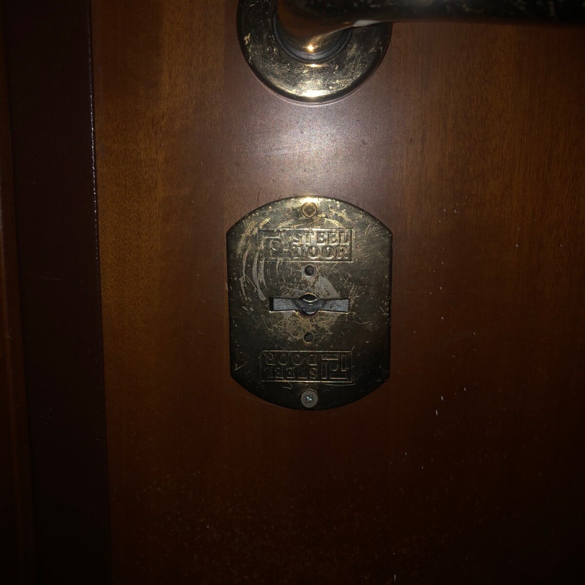

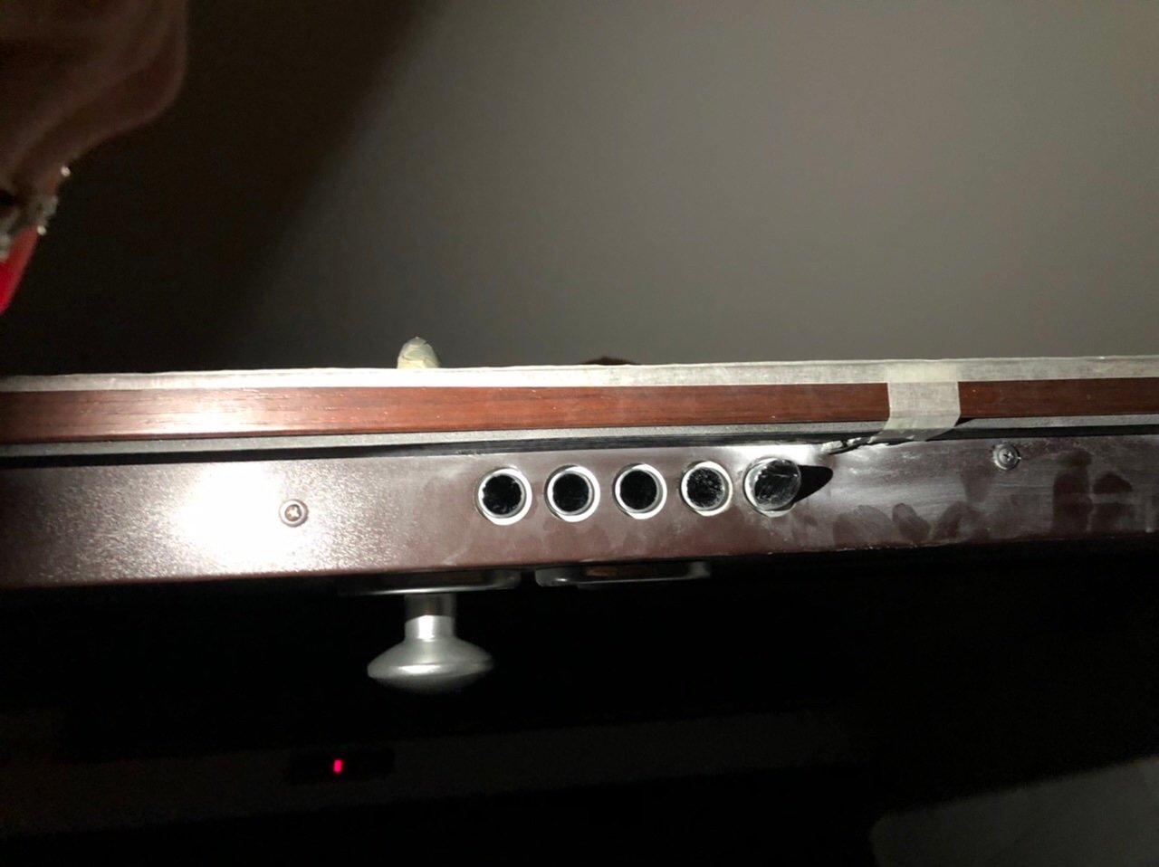

Καλησπερα, σε αναζητηση για αλλαγη αφαλου ειδα πως εχω Potent 7000 4 στροφων σε θωρακισμενη πορτα του 500αρικου, να υποθεσω οτι χρειαζεται αλλαγη και η κλειδαρια?
Αν ναι, ζητω τα φωτα σας (ειδα πιο πανω καποια combo που με βοηθησαν).
Θα μπει η Nuki αργοτερα αρα σιγουρα παμε για συστημα διπλης λειτουργιας και defender, budget ~300 εκτος και αν το combo κλειδαρια, αφαλος, defender απαιτει παραπανω για κατι decent.
Ευχαριστω!
χωρις να εχω δει την πορτα, θεωρω οτι μπορεις να βαλεις οτι σου αρεσει.
τα 300€ φτανουν και περισσευουν για κατι παρα πολυ καλο που θα εμπεριεχει και τη διπλη ενεργεια που σου χρειαζεται.

Ευχαριστω για την απαντηση.
Δεν ξερω εαν βοηθανε οι φωτο. Το κυριο ερωτημα ειναι αν χρειαζεται αλλαγη ολη η κλειδαρια μιας και απο οτι καταλαβαινω ειναι παλια.

κλειδαρια + κυλινδρος + ντιφεντερ + διακοσμητικο μεσα ειναι αυτα που θα χρειαστεις.
εαν θελεις, στειλε μου προσωπικο μηνυμα να σου πω για το νουκι κ τους κυλινδρους
