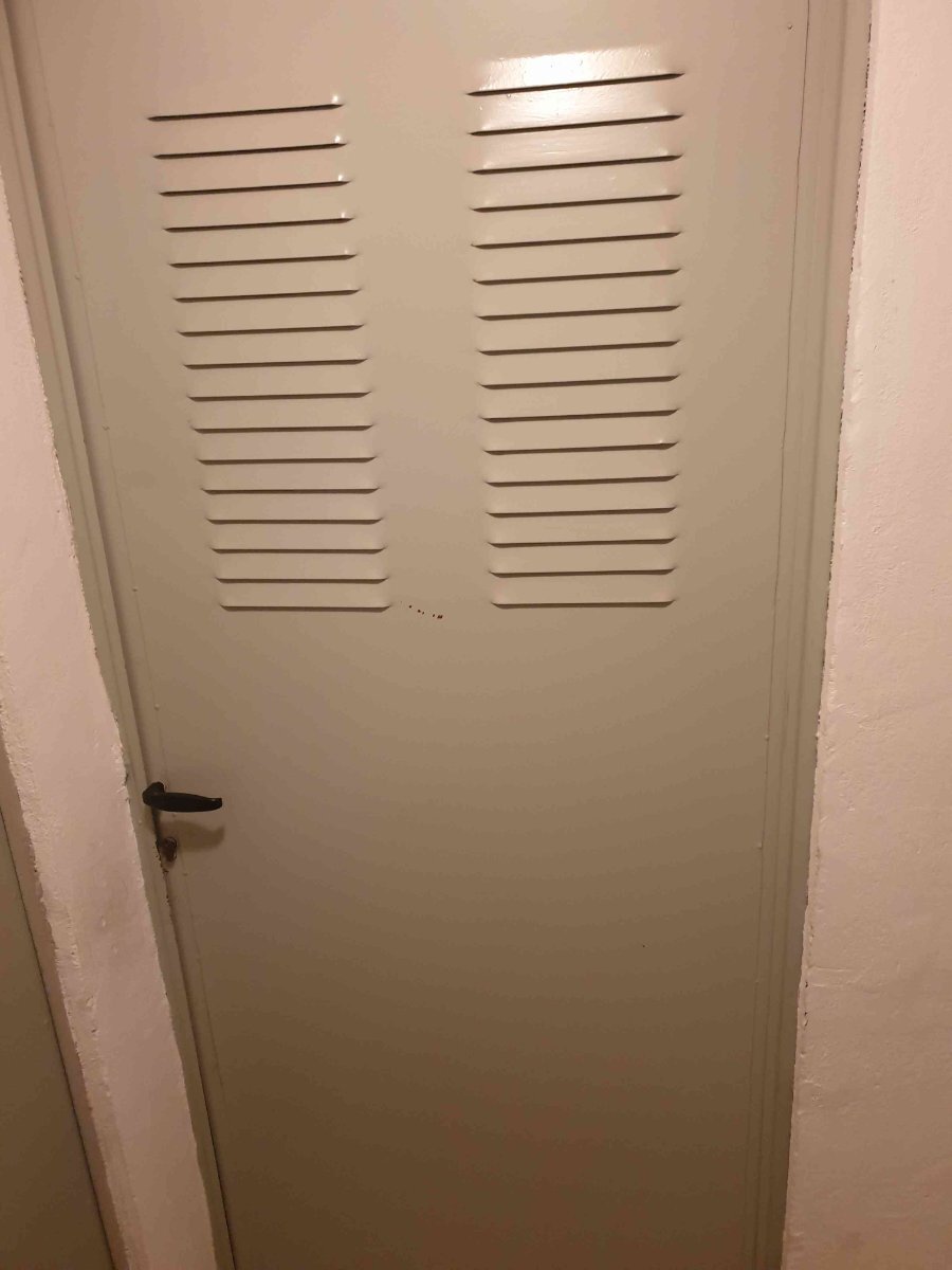

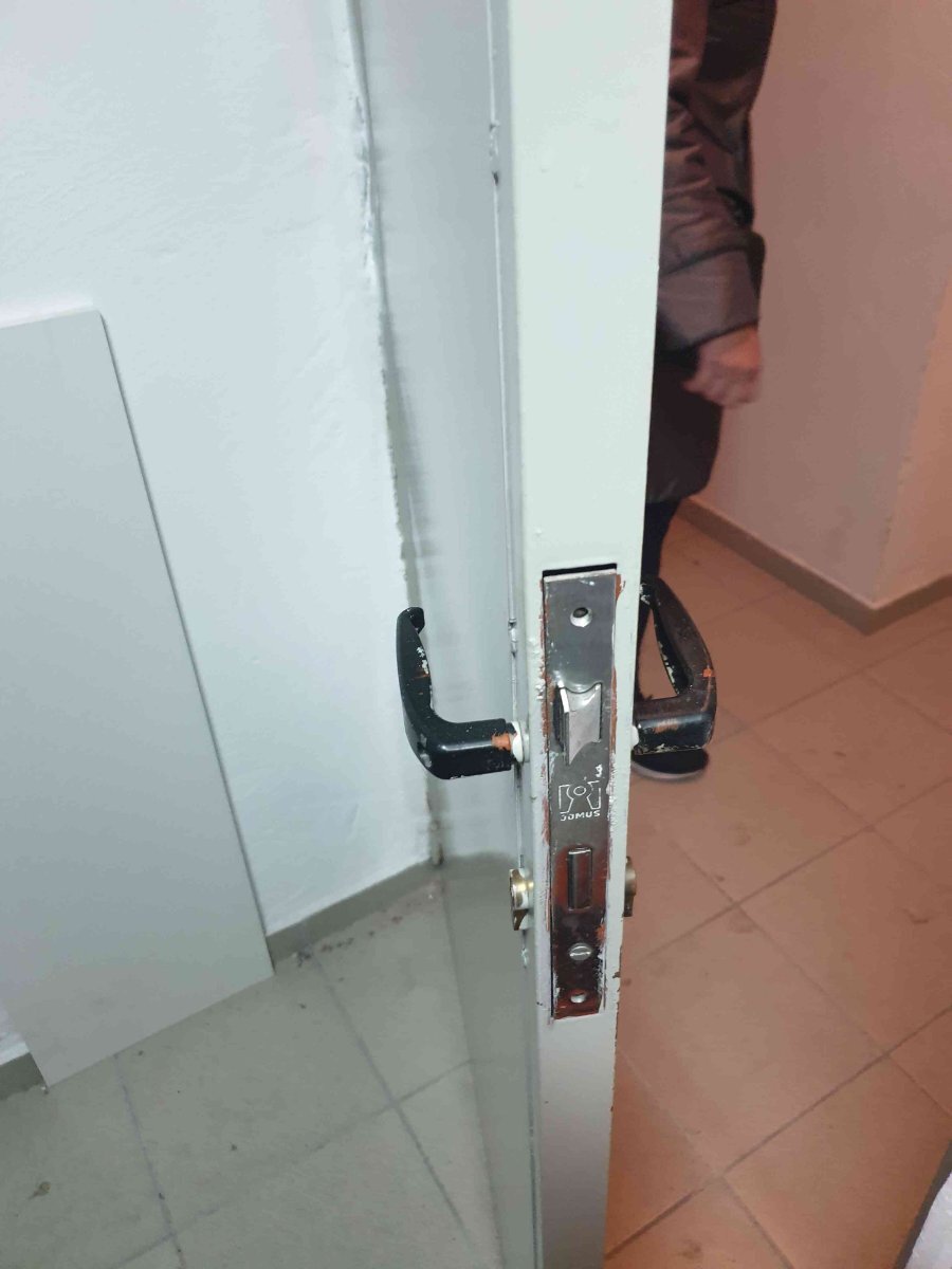

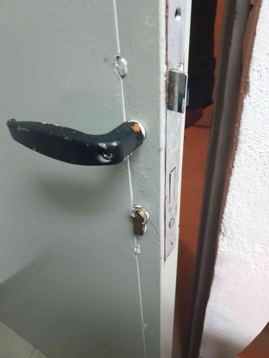

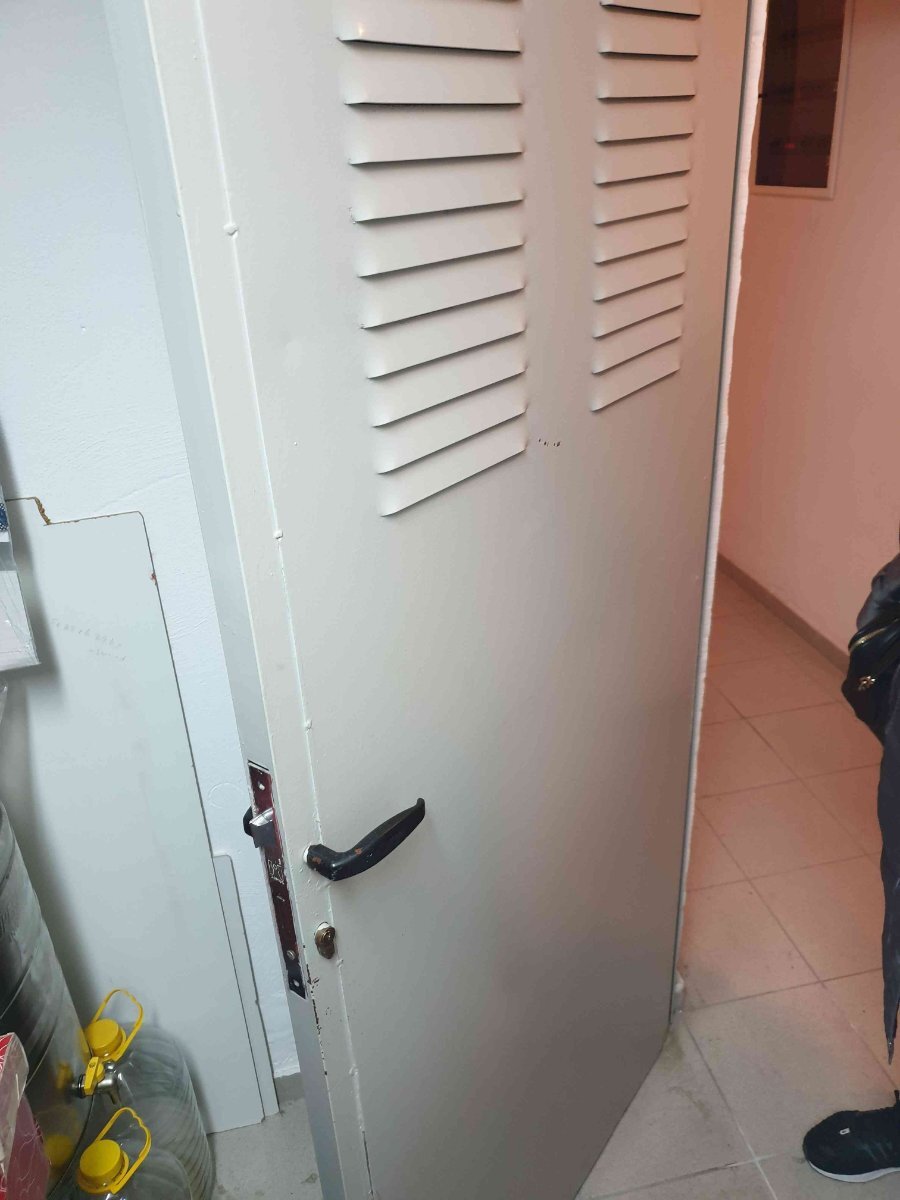

Είμαι σε αναζήτηση για αλλαγή κλειδαριάς σε μία αποθήκη με σιδερένια πόρτα (έχει την κλασική κλειδαριά).
τη κλειδαριά μπορώ να βάλω για ποιο ασφάλεια γιατί προχτές βρήκαμε έναν μέσα και ψαχούλευε τις αποθήκες.

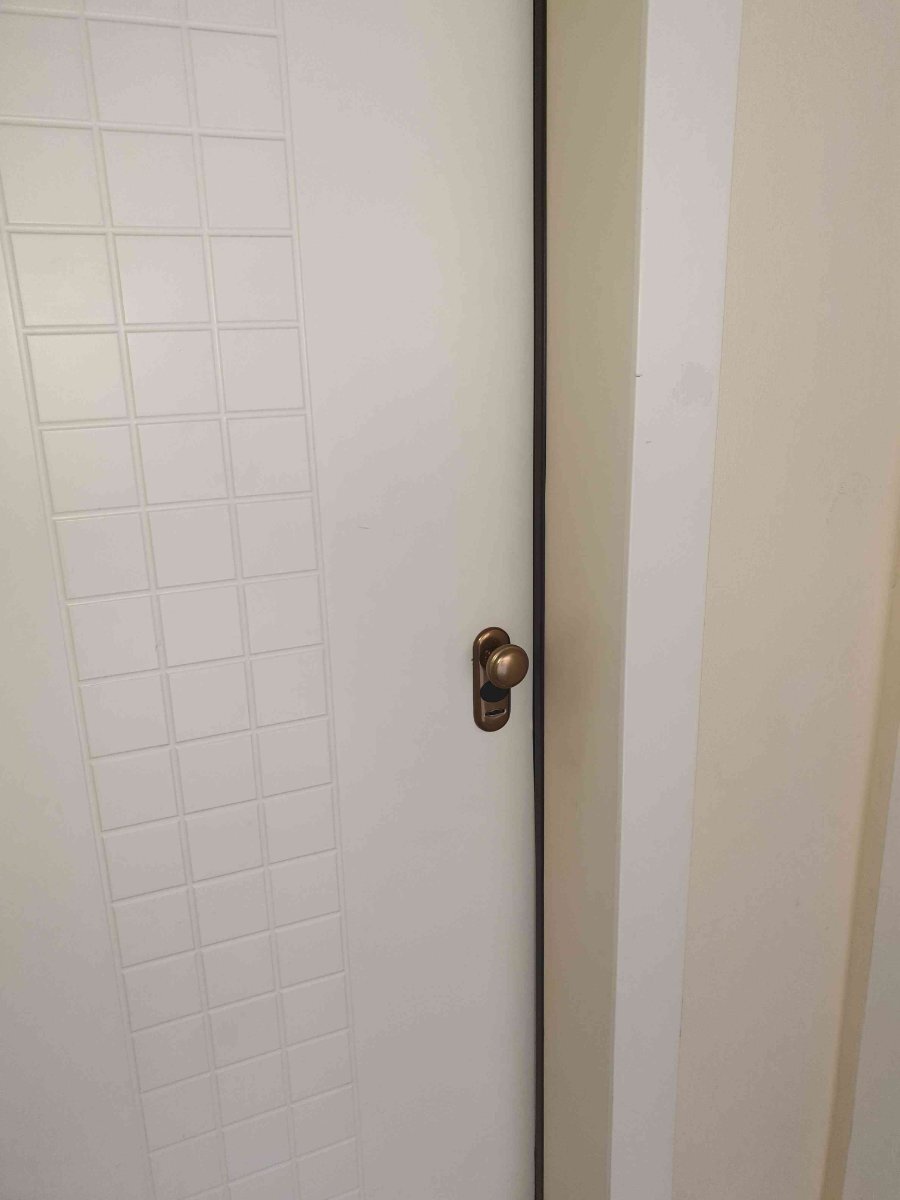

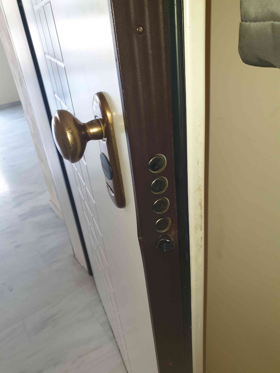

Αλλαγή κλειδαριάς σε μία θωρακισμένη πόρτα κεντρικής εισόδου.
Αν θυμάμαι καλά η πόρτα είναι protecta και η κλειδαριά dierre με το κλειδί που έχουν τα χρηματοκιβώτια.
η κλειδαριά που θα χρειαστώ θέλω να κλειδώνει μόνη της κάθε φορά που κλείνει η πόρτα.
(γιατί ο τύπος που μπήκε μέσα στις αποθήκες την άνοιξε χαλαρά )
Επεξ/σία από P_M
