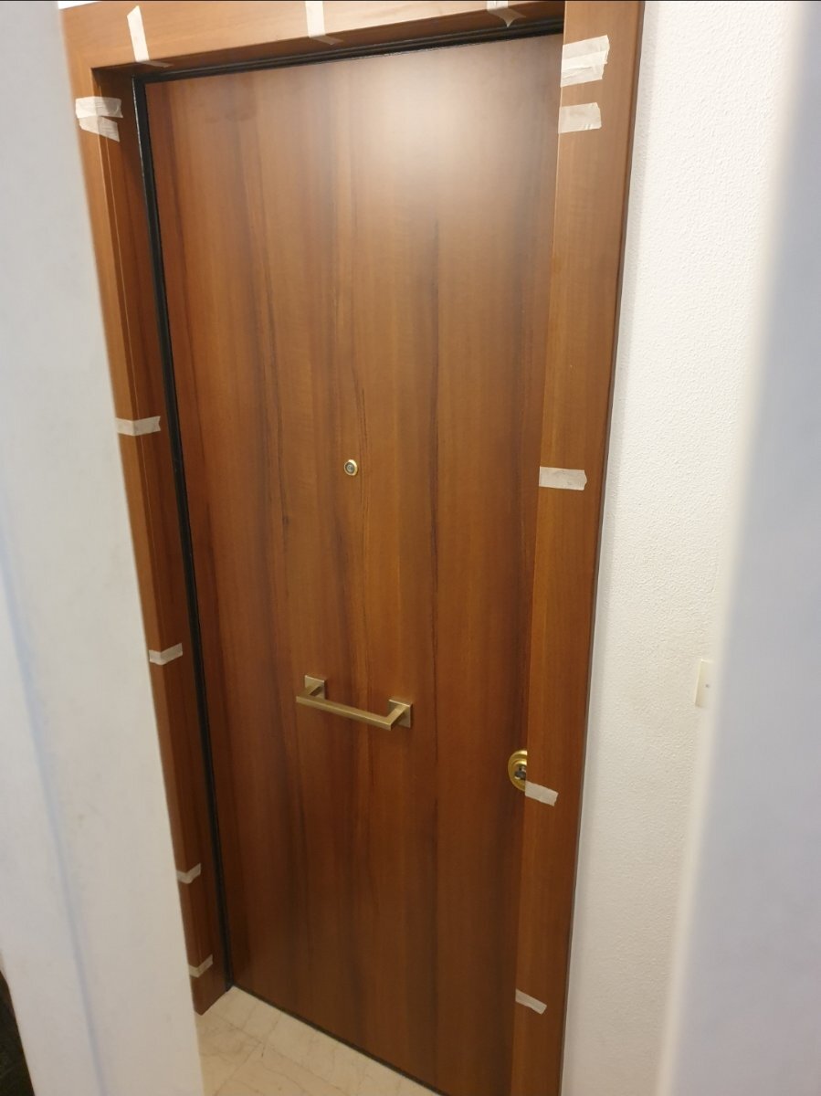

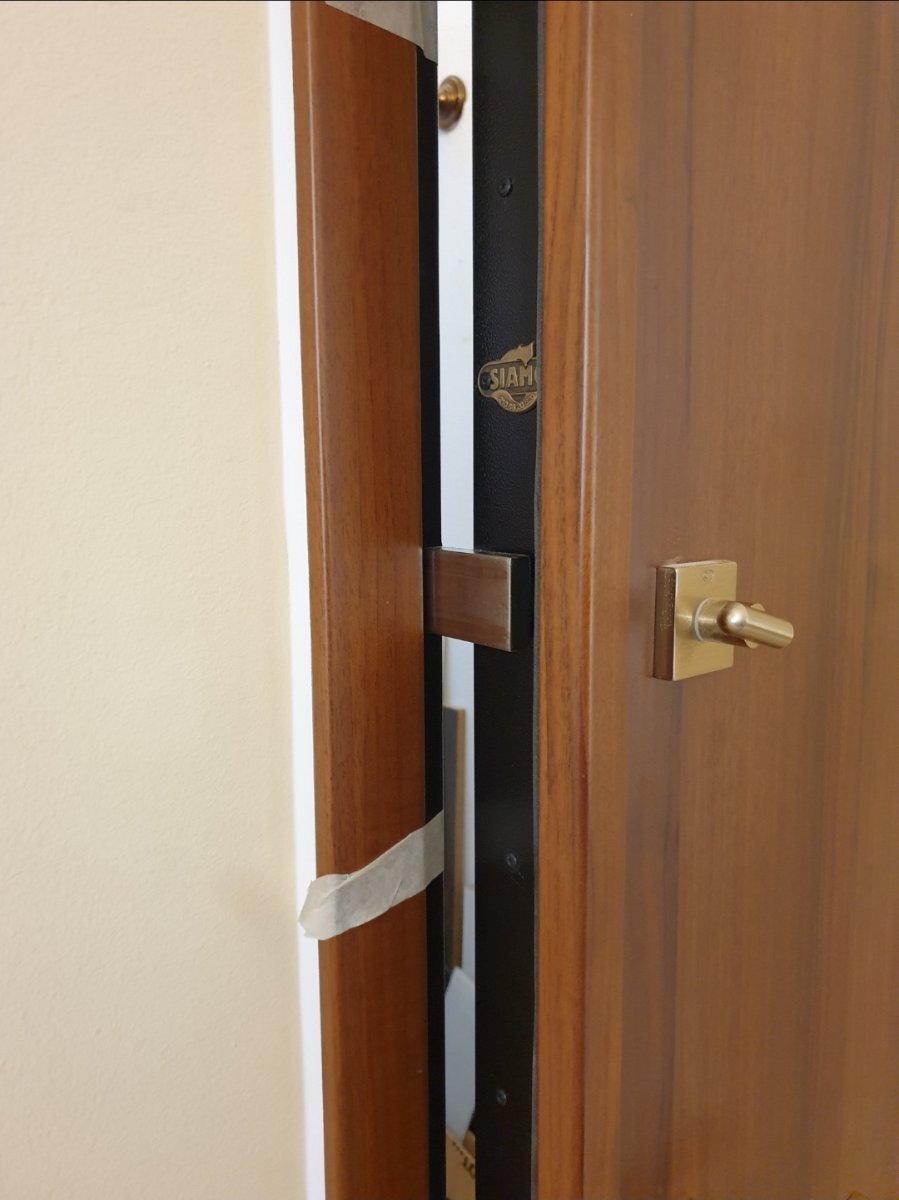

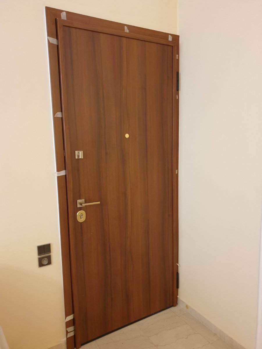

Μπήκε σήμερα η πόρτα (μοντέλο Atros, με κάποιες αναβαθμίσεις).
Η τοποθέτηση πολύ προσεκτική και φυσικά με τσιμέντο.
Θα ήθελα να ευχαριστήσω όλους όσους έχουν γράψει αυτά τα χρόνια συμβουλές και ειδικά τον @mclein² που τον είχα από κοντά με μηνύματα και email μέχρι να επιλέξω και με βοήθησε πάρα πολύ!

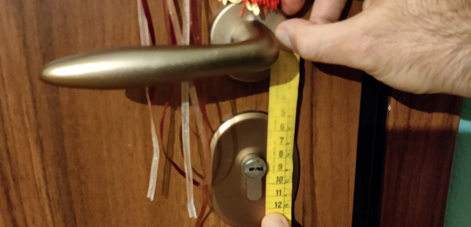

Θα αγορασω τελικα την κλειδαρια Evva 4ks. Αυτο που θελω να ρωτησω ειναι εαν χρειαζεται να ειναι διπλης ενεργειας. Το κλειδι το βραδυ που θα κλειδωνουμε πρεπει να μενει μεσα στην κλειδαρια ή οχι; Εγω παντα το αφηνω και καλα για μεγαλυτερη ασφαλεια. Ειναι μπρελοκ με καποιο βαρος και ειναι λιγο δυσκολο ισως καποιος να το γυρισει με μαγνητη. Απο την αλλη φοβαμαι και χωρις κλειδι καθως η κλειδαρια ειναι της πλακας και σιγουρα θα υπαρχει αντικλειδι.
Το διπλης ενεργειας ειναι σε περιπτωση που κλεισουμε την πορτα καθως φευγουμε και εχουμε ξεχασει το κλειδι απο μεσα, ωστε να μπορουμε να την ανοιξουμε εφοσον εχουμε μαζι μας και 2ο κλειδι;
Τωρα με τον EVVA 4KS τι αλλαζει; Δεν αντιγραφεται; Αυτο που λεει Προστασία αναπαραγωγής κλειδιού έως το 2035 τι ακριβως ειναι;;
Σιγουρα τα κεντρα μου ειναι 80 εκατοσα και οχι 85;
Οδηγός Αγοράς Κλειδαριάς Θωρακισμένης πόρτας DIY (avatontech.com)
Τελος, πρεπει οντως ο αριθμος των πιρων να ειναι ο ιδιος; Και να ελεγξω εαν η κλειδαρια ειναι αριστερα ή δεξια;

5 ώρες πριν, Witcher1st είπε
Η μέτρηση που φαίνεται στη φωτογραφία δεν έχει κανένα νόημα. Ο αριθμός των πίρων καλό είναι να είναι ο ίδιος. Στην πλειοψηφία των κλειδαριών η γλώσσα αλλάζει φορά. Γενικά καλύτερα θα ήταν να μιλήσεις με κάποιον επαγγελματία ώστε να σου δώσει σωστότερη πληροφόρηση.
10 ώρες πριν, Alejandro είπε
Υπαρχει καποιο βιντεο που να δειχνει πως μετραμε τα κεντρα; Απο τις φωτογραφιες δεν βγαζω νοημα.
32 λεπτά πριν, Witcher1st είπε
κυλινδρο θα αγορασεις, οχι κλειδαρια.
30/50 θα χρειαστεις.
προσεχε τι θα αγορασεις γιατι η πορτα ειναι των 400€..
1 ώρα πριν, mclein² είπε
Κυλινδρο θελω, αλλα πως ξερεις οτι ειναι 30/50 ;
Επισης τι εννοεις να προσεξω τι να αγορασω;
Ο κυλινδρος που εχει τωρα κοστιζει πανω απο 30 ευρω;
Εννοεις οτι η πορτα ειναι καλη και να αγορασω καλο κυλινδρο ή οτι η πορτα ειναι μαπα; Οποτε και καλο κυλινδρο να αγορασω, εαν η πορτα και η κλειδαρια ειναι μαπα, δεν θα σωθει η κατασταση; Σορρυ για το σπαμ, αλλα αυριο το πρωι θα πρεπει να γινει η παραγγελια.
Τον EVVA 4KS θα αγορασω στα 150 ευρω. Και δεν προκειται να τον αφησω στη πορτα οταν θα φυγω, θα μπει ο παλιος ξανα.
Με τον παραπανω κυλινδρο θα εχω περισσοτερη ασφαλεια με αυτη την πορτα, κλειδαρια και defender;

17 ώρες πριν, Witcher1st είπε
λογω εμπειριας & επαγγελματος :D
πλεον οχι.
16 ώρες πριν, Witcher1st είπε
η πορτα ειναι μαπε αλλα το χειροτερο ειναι το σετ κλειδαριας που στηριζεται ο κυλινδρος.
ο 4ks ειναι πολυ καλος κυλινδρος, εξαιρετικος...το θεμα ειναι : λαστιχα για yugo θα εβαζες σε μια ferrari ?
καπως ετσι ειναι και η δικη σου ιστορια...
γνωμη μου παιξε σε ποιο χαμηλο επιπεδο οικονομικα ωστε αν συμβει κατι στο υπολοιπο συστημα -που πληρωνει ο ιδιοκτητης, μετα απο φασαρια / γιατι νομιζει οτι εχει βαλει διαστημικη πορτα- να "χασεις" οσο το δυνατο λιγοτερα χρηματα.
100%.
7 ώρες πριν, mclein² είπε
Επισης να πω οτι η πορτα θελει καλο σμπρωξιμο για να κλεισει, μου ειπαν θελει ρεγουλαρισμα για να φτιαξει, εαν φτιαξει.
Το θεμα ειναι οτι θελω μια αλφα ασφαλεια και τον κυλινδρο θα τον παρω μαζι μου για το επομενο σπιτι. Οποτε ζημιωμενος δε θα βγω.
Να συμβει κατι στην πορτα/κλειδαρια εννοεις κατα την τοποθετηση του κυλινδρου; Ή στην τοποθετηση του παλιου οταν μετακομισω; Τι μπορει να παει στραβα; Και τι μου προτεινεις; Μετακομιση μπορει να γινει σε 1-2 χρονια. Και πρεπει να αλλαξω κυλινδρο αυτη την εβδομαδα.
Το θεμα ειναι ο κυλινδρος απλα απο μονος του θα αποτρεψει τις παραβιασεις; Θελω να πω με μαπα κλειδαρια,πορτο και αφαλο, δεν θεωρειται αδιαπεραστη. Αλλα ουτε και μπορω να τα αλλαξω ολα. Οποτε ψαχνω την καλυτερη λυση για εμενα.
Ευχαριστω για την βοηθεια!
** Εσυ εισαι ο ειδικος, αλλα πως καταλαβες τι κλειδαρια υπαρχει, απο την φωτογραφια που εβαλα πιο πανω;; **
Επεξ/σία από Witcher1st
