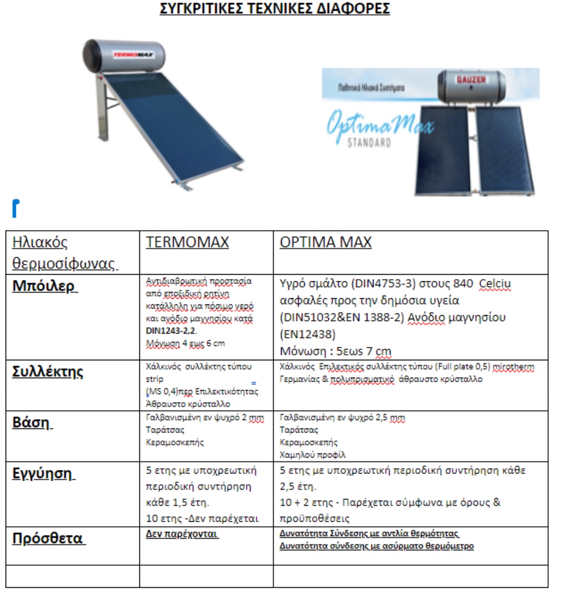

Επανέρχομαι μετά από μια μικρή έρευνα που έκανα (Ίντερνετ και ερωτήσεις σε γνωστούς υδραυλικούς). Τελικά έκανα παραγγελία έναν gauzer optima 160lt 2,4τμ με επιλεκτικό συλλέκτη. Με τοποθέτηση και απομάκρυνση του παλιού, 5ετη εγγύηση με ανά 2.5 έτη service τιμή 600€

Γιατι οχι το μοντελο thermomax-οικονομικο? Ποιες οι διαφορες???

Γενικά πήγα στην «μεσαία» κατηγορία, λόγω μεγαλύτερης αξιοπιστίας. Χοντρικά ήταν +100-120€
