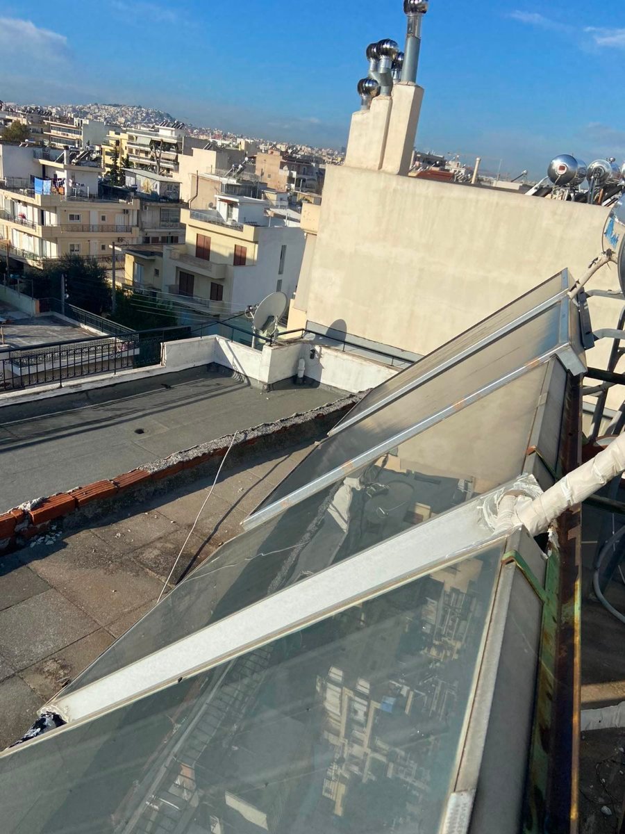

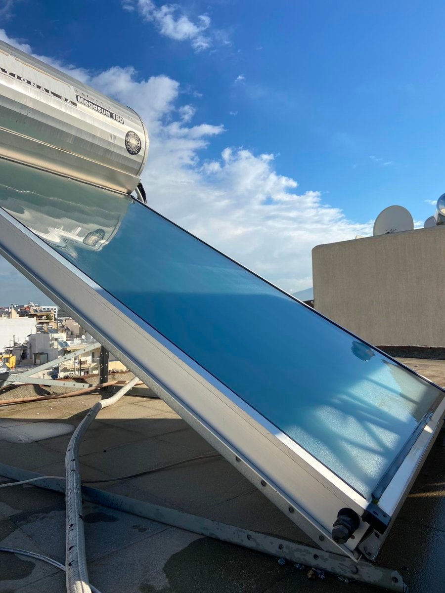

Έχω ένα ηλιακό της Helioakmi Megasun st160 με τα εξής χαρακτηριστικά:
  • Χρονολογία τοποθέτησης: 2008-2011
  • Μέγεθος boiler: 160l
  • Επιφάνεια συλλέκτη: 2,1-2,5τμ (δεν το έχω μετρήσει)
  • Διπλής ενέργειας
  • Τοποθετημένος: Σε δώμα
  • Σκίαση: το χειμώνα σίγουρα από δυο μπροστινούς ηλιακούς (δες φωτό1)
Προφίλ χρήσης:
  • Άτομα: 2 ενήλικες + 2 μικρά παιδία (2 και 3 ετών)
  • 4 άτομα μπάνιο (+παιχνίδι) κάθε βράδυ (χειμώνα)
  • ΖΝΧ για πλύσιμο παιδιών μέσα στη μέρα για αλλαγή πάνας (4-5 φορές)
  • ΖΝΧ για λοιπές ανάγκες σπιτιού (πλύσιμο πιάτων – πλυντήριο κλπ)
Σημειώνω ότι ένα ζεστό μπάνιο το χειμώνα αποτελεί απόλαυση και για μένα και για την γυναικά μου και ενδεχομένως να έχει και μεγαλύτερη διάρκεια από της φυσιολογικής χρήσης και σε υψηλή θερμοκρασία (39-42 βαθμούς - οι τιμές προέρχονται από μια μικρή οθόνη που έχει η στήλη ντουζ που δείχνει τη θερμοκρασία νερού).
Για καλύψουμε τις παραπάνω ανάγκες  τα τελευταία χρόνια γινόταν εκτεταμένη χρήση ρεύματος (ηλεκτρική αντίσταση) με το ανάλογο αντίκτυπο στους λογαριασμούς ρεύματος.
Μετά από βλάβη του ηλεκτρικού μέρους του θερμοσίφωνα (θερμοστάτης), αναγκαστήκαμε να ζήσουμε μόνο με τον ήλιο για λίγες μέρες (26-30 Ιανουαρίου) και ξεκίνησα να κάνω μετρήσεις και συγκρίσεις.
Τα αποτελέσματα:
Α) Μέρα με ηλιοφάνεια: θερμοκρασία νερού στις 15:00 à 40 βαθμούς και στις 21:00 à 37 (με ελάχιστη ενδιάμεση χρήση.
Β) Συγκριτικό με άλλο ένοικο της πολυκατοικίας (2 ορόφους κάτω από εμένα, χρήση από ζευγάρι (2 άτομα), ηλιακό Maltezos 200l - δες φωτο2-και σχεδόν διπλάσια επιφάνεια κάτοπτρων) στις 21:00 είχε 48βαθμούς και εγώ αντίστοιχα 38.
Μετά από συντήρηση που έγινε (είχε γίνει 6/20) συμπληρώθηκε 1,5l υγρό στο κύκλωμα του ηλιακού, με μικρή διαφορά στην απόδοση (1-2 βαθμούς).
Προτεινόμενες παρεμβάσεις από :
Α) Μεταφορά του ηλιακού σε άλλο σημείο χωρίς καθόλου σκίαση (κόστος απεγκατάστασης και εγκατάστασης)
Β) Αγορά νέου 2πλης ενέργειας και τοποθέτηση σε άλλο σημείο χωρίς καθόλου σκίαση (π.χ.  https://www.sol-violaris.com/product/iliakos-thermosifonas-200lt-4-0-exclusive-glass-inox-sol-violaris-diplhs/) και σύνδεση εν σειρά ή παράλληλα με τον παλιό με τον αντίστοιχο αυτοματισμό όπου απαιτείται. (θα απευθυνθώ σε ειδικό)
Γ)  Αγορά νέου 3πλης ενέργειας και σύνδεση με αντλία θερμότητας (σύστημα θέρμανσης διαμερίσματος)
Sorry για το τεράστιο post αλλά ήθελα να είμαι όσο πιο αναλυτικός γίνεται…

Αρχικά ο ηλιακός που έχεις (δεν μιλάω για μάρκα αλλά για χωρητικότητα και μέγεθος συλλέκτη) σε καμία περίπτωση δεν καλύπτει 4μελη οικογένεια. Ακόμα περισσότερο όταν αναφέρεις για "απόλαυση ζεστού μπάνιου" καθώς αυτό πρακτικά σημαίνει ότι ίσως η κατανάλωσή σας να γίνεται αντίστοιχη με αυτή μιας 5μελους-6μελους οικογένειας που κάνει γρήγορα ντους. Σίγουρα χρειάζεστε κάτι μεγαλύτερο.
Μετά, η θέση του ηλιακού...κακή. Αν κρίνω από τις σκιές η φωτογραφία τραβήχτηκε κατά το μέσον τη ημέρας. Το να έχεις σκιάσεις την πιο δυνατή (για τον ηλιακό) ώρα της ημέρας σημαίνει ότι η απόδοση δεν φτάνει ποτέ σε κάποιο ικανοποιητικό σημείο. Αυτό φαίνεται και από τις θερμοκρασίες που παραθέτεις. Βέβαια, να το πούμε και αυτό, αν μετρήσεις τη θερμοκρασία στην ταράτσα θα δεις μεγαλύτερα νούμερα καθώς υπάρχουν απώλειες μέχρι να φτάσει σπίτι σου. Μάλιστα ανάλογα με το μήκος των σωληνώσεων και την διαδρομή τους αυτές οι απώλειες μπορεί να είναι και τρομακτικές.
Αν πας στη λύση ηλιακού με σύνδεση με αντλία θερμότητας να προσέξεις πάρα πολύ. Οι περισσότεροι στην αγορά δίνουν για αυτή την περίπτωση τον κλασσικό ηλιακό τριπλής. Που σε καμιά περίπτωση το μέγεθος του εναλλάκτη που χρησιμοποιείται σε τριπλής για σύνδεση με λέβητα πετρελαίου ή αερίου δεν είναι επαρκές για την αντλία εξαιτίας των διαφορετικών θερμοκρασιών που λειτουργούν τα δύο αυτά συστήματα. Ακόμα και αν έχεις αντλία υψηλών θερμοκρασιών (για χαμηλών δεν το συζητώ καν). Άρα θα πρέπει να ψαχτείς για εναλλάκτη μεγαλύτερο από τους συνήθης των τριπλής.
Επεξ/σία από haris_216
