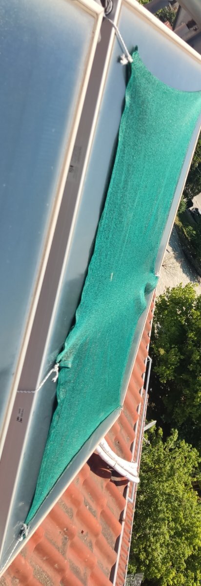

Κοιτάξτε πόσο σκεπάζω και δεν καταφέρνω με τίποτα παιδιά να δω διαφορά στο ζεστό. Πάλι στα τέρματα είναι
13 λεπτά πριν, vaggooss είπε
Ναι γιατι περναει απο μεσα ποσοστο ακτινοβολιας! Σιγουρα κοβει αλλα απο τι φαινεται για τις αναγκες σου θελεις περισσοτερο σκεπασμα

Είναι πανί σκίασης απορρόφησης 95% της ακτινοβολίας και έχω βάλει διπλό.
10 λεπτά πριν, vaggooss είπε
Κανε το ιδιο και στον αλλο συλλεκτη.
Προφανως εχει ανεβασει μεγαλες θερμοκρασιες και το σκεπασμα που εχεις κανει σε σχεση με την καθημερινη καταναλωση δεν το βοηθαει να κατεβασει την θερμοκρασια εκει που την θες..

Έναν συλλέκτη έχει.
Κάθε χρόνο έτσι τον σκεπάζω και φέτος παρόλο που είμαστε και με έναν μπόμπιρα και τραβάμε παραπάνω νερό δεν βλέπω διάφορα.

Δηλαδη τι θερμοκρασιες εχεις?
14 λεπτά πριν, PLACEBO_89 είπε
Δεν έχω θερμόμετρο αλλά δεν πάει το χερούλι ακόμα στην μέση και προς το ζεστό. Εμπειρικά δλδ.
7 λεπτά πριν, vaggooss είπε
Ναι αν ειναι ετσι φαινεται να εχεις αυξημενες θερμοκρασιες!
Το γυρνας ολο στο ζεστο και γεμιζεις μεσα στην ημερα 2 κουβαδες. Καντο για 2-3 μερες αυτο και δεν υπαρχει περιπτωση να μην ριξεις τις θερμοκρασιες! Εκτιμω με το σκεπασμα που εχεις κανει θα παιζει σε πιο χαμηλες θερμοκρασιες..!
