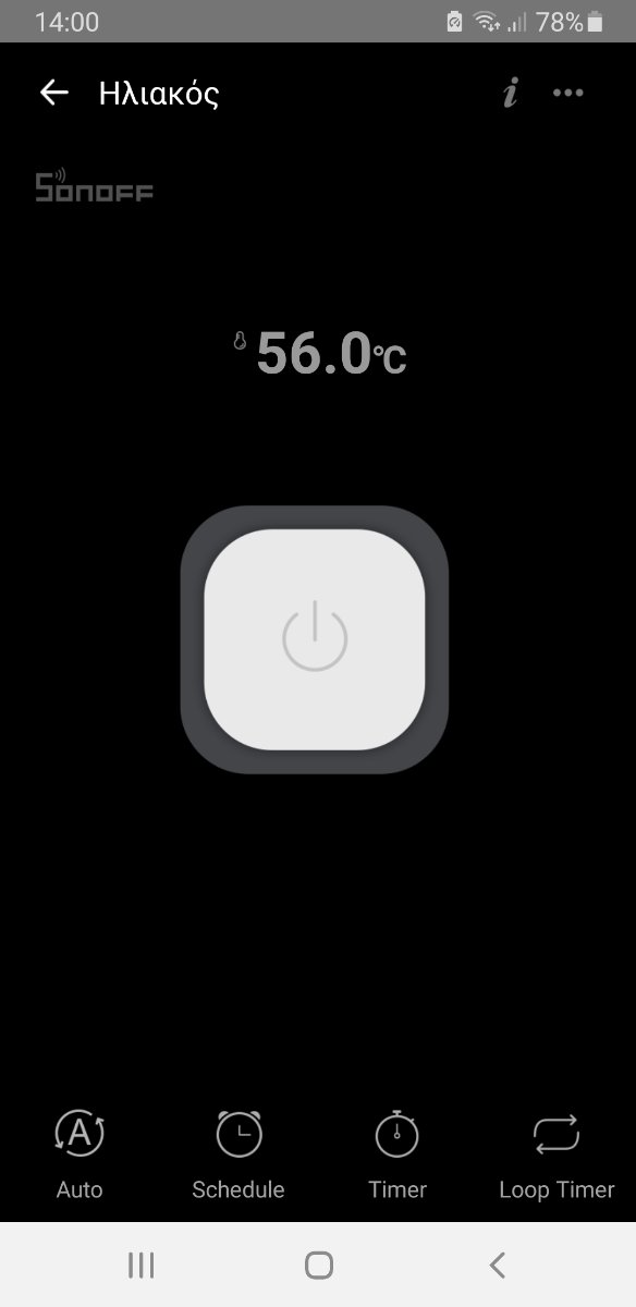

Σε ποιό σημείο έχεις τοποθετήσει τον αισθητήρα;
Πάνω από το θερμοστάτη ανάμεσα στην πολυουρεθάνη και το καζάνι εσωτερικά .
  • Απαντ. 9,8k
Είσαι σίγουρος ότι εκεί που τον έβαλες δεν παίρνεις τη θερμοκρασία του μανδύα (δηλαδή του κλειστού κυκλώματος) και όχι του νερού;
1 λεπτό πριν, dtzgr είπε
Κοίτα προχθές που  τσέκαρα το νερό χρήσης στην βρύση κάτω είχε την θερμοκρασία που έλεγε το sonoff , έτσι και αλλιώς  όταν το έβαλα ήθελα να έχω απλά ένα μπούσουλα και η ακρίβεια δεν με ένοιαζε. Σε γενικές γραμμές ξέρω πότε μπορώ να κάνω μπάνιο και πότε όχι για να ανάψω την αντίσταση  η γυναικά πχ θέλει από 50 και πάνω εγώ αντέχω και με 45 αλλά στα 40 δεν το ρισκάρω .
Μεσα σε 20 λεπτά πήρε 2,7 βαθμούς πάνω, καλά πάμε.
Δυστυχώς είχε λίγη συννεφιά και δεν θα δω το max της απόδοσης για αυτήν την περίοδο   μεσημέρι σχεδόν 2 η ώρα και φτάσαμε χωρίς καθόλου χρήση ζεστού νερού στους 56 βαθμούς.

Επανέρχομαι με νεότερα ως προς την εγκατάσταση του δικού μου αισθητήρα:
Τον έβαλα σε σημείο που ακουμπάει το καζάνι απέξω, και δεν έκανα καμία στροφή με το σουβλί. Δεν ήμουν σίγουρος για την απόδοσή του, φοβόμουν μην έγινε αυτό που λέει ο συμφορουμίτης από πάνω, και βλέπω θερμοκρασία κλειστού.
Τέσπα, έκανα τις συνδέσεις, κατέβηκα στο οροφοδιαμέρισμα, συνέδεσα το θερμόμετρο και voila! , δούλεψε μια χαρά. Από κρύο σήμερα το πρωί (όχι πάνω από 20-22, σύμφωνα με τον πατέρα μου), είχε στις 2:15 το μεσημέρι φτάσει τους 54 βαθμούς.
Έκανα cross-check με θερμόμετρο στη βρύση, το οποίο γνωρίζω ότι έχει απόκλιση 2-3 βαθμούς πάνω. Αυτό μου έδειξε 58. Οπότε, παρά τα περί ανακρίβειας που είχα ακούσει για αυτή τη μέθοδο, φαίνεται να χάνω ΤΟ ΠΟΛΥ 2 βαθμούς από την πραγματική θερμοκρασία του καζανιού.
Έκανα επόμενο τεστ κάνοντας ντους, μετά το οποίο η θερμοκρασία έπεσε από τους 54 στους 51,Χ, πράγμα συμβατό με άλλες μετρήσεις που έχουν ανέβει εδώ, οι οποίες αναφέρουν πτώση 3-5 βαθμών / ντους. Σημειώνω εδώ ότι έχω μάθει να κάνω με χλιαρό νερό, έχω δε σύγχρονη μπαταρία υψηλής πίεσης με χαμηλή κατανάλωση. Άρα δεν πιάνω θερμοκρασία κλειστού.
Τελευταίο τεστ με άναμμα αντίστασης αυστηρά για 5 λεπτά, στα οποία η θερμοκρασία με τη βοήθεια του ήδη ζεστού κλειστού και της άπλετης ηλιοφάνειας, έφτασε θερμομετρικά τους 57,5 βαθμούς (από 51,Χ), δηλαδή τους περίπου 60 "πραγματικούς". Πλέον στους 58 θερμομετρικούς, 20 λεπτά μετά το σβήσιμό της. Άρα 200% δεν πιάνω κλειστό.
Θεωρώ επομένως τη δουλειά μου εξόχως επιτυχημένη, υπό την αίρεση της σημερινής νύχτας, στην οποία θέλω να δω αν η πτώση της θερμοκρασίας θα αντικατοπτριστεί ορθώς και ακριβώς. Κατά τα άλλα, απέκτησα (ως φαίνεται) πρόσβαση στην τρέχουσα θερμοκρασία ηλιακού χωρίς να τραβάω νερό, με απόκλιση ~2 βαθμών, με μία ώρα προσωπικής εργασίας και κόστος υλικών στα 5 περίπου ευρώ. Διαπίστωσα δε συμπληρωματικά, ότι το κλειστό ανεβάζει 27 μέρες πριν το χειμερινό ηλιοστάσιο (!!!!) τη θερμοκρασία του νερού κατά πάνω από 32-34 βαθμούς, μέσα σε 3-4 ώρες ωφέλιμης ηλιοφάνειας.
Το επόμενο βήμα είναι, αφού έχω κατεβάσει δεδομένα θερμοστάτη στο σπίτι με καλώδιο, να συνδέσω τους πόλους σε ένα σοβαρότερο όργανο μέτρησης ΚΑΙ καταγραφής, γιατί τώρα με το κινεζο-θερμομετράκι βλέπω μόνο την τρέχουσα θερμοκρασία, που είναι το minimum absolu ζητούμενο. Ευχαριστώ τους συμφορουμίτες για τη βοήθεια και καθοδήγηση!

Τι θερμόμετρο έχεις βάλει και πόσα καλώδια έχεις κατεβάσει? Αν είναι ds18b20, μπορείς να το βάλεις σε sonoff th10 με ρελέ ισχύος και να αυτοματοποιήσεις το άναμμα (πχ για νυχτερινό ρεύμα).
3 λεπτά πριν, sargyrop81 είπε
Έχω βάλει το Κινεζέξ tpm-10 και έχω κατεβάσει τους 2 πόλους (+ - ) του θερμομετρητή χρησιμοποιώντας 2 από τις 8/10 (δε θυμάμαι) προσβάσεις ενός καλωδίου ethernet.
