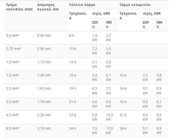

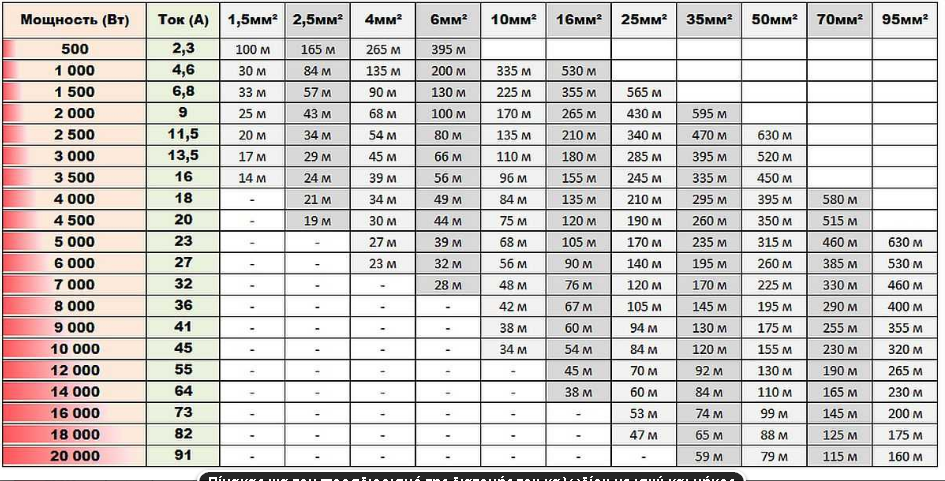

10 ώρες πριν, nikos_abel είπε
Να κάνω μια ερώτηση, κι αν θέλει κάποιος απαντά.
Οι ηλιακοί συνήθως έχουν 4KW αντίσταση.
Τι διατομής καλώδιο σας έχουν βάλει;
Συνήθως χρησιμοποιείται 2,5άρι.
Ακόμα και 4άρι να βάλει κάποιος δεν θα είχε ουσιαστικό νόημα, αν δεν το τραβήξει απευθείας από τον πίνακα, Όταν συνεχίζει απλά από το σημείο που ήταν ο παλιός ηλεκτρικός και με δεδομένο ότι σε πολλές περιπτώσεις το καλώδιο που φτάνει εκεί από τον πίνακα είναι 2,5άρι, είναι δώρον άδωρον να συνεχίσει κανείς με 4άρι.
Επίσης τα τελευταία χρόνια πολλές αντιστάσεις σε ηλιακούς είναι 3,5kW πλέον.

Στα 220v ac δεν τίθεται ΠΡΑΚΤΙΚΑ θέμα απωλειών λόγω απόστασης όπως αν ήταν dc. Τουλάχιστον όχι για αποστάσεις που αφορούν εγκαταστάσεις ηλιακών.

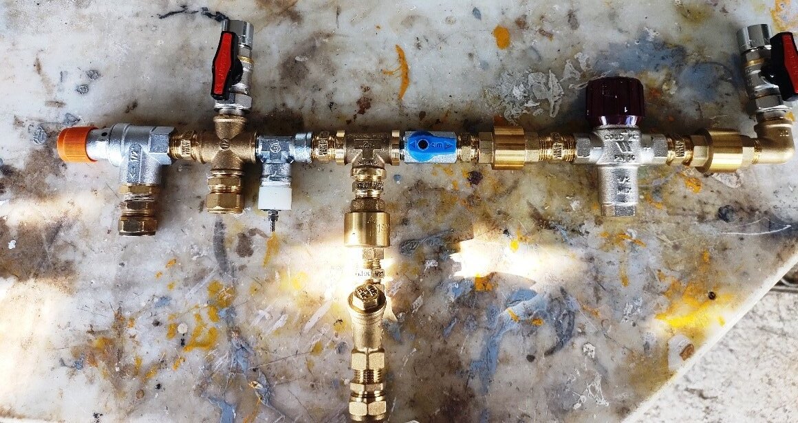

10 ώρες πριν, sonikk είπε
Ουδεις απο τους ειδικους γνωριζει;
θερμιστατικη βαλβίδα και θερμοδιαφορικη στην ουσία κάνουν την ίδια δουλειά, μετριαζουν το καυτό νερό που περνάει
θερμοστατικη βαλβίδα λέμε περισσότερο τη βαλβίδα που τοποθετούμε στα καλοριφέρ ενώ θερμιδιαφορικη είναι για ανάμιξη ζεστού με κρύο. η θερμοκρασίας πίεσης μπαίνει στο καζάνι του ηλιακού και κάνει εκτόνωση της πίεσης και διαρροή ζεστού ώστε να εισέλθει κρύο μέχρι να πέσει η θερμοκρασία του
21 ώρες πριν, MikhailBakurin είπε
Η κυρίως εξοικονόμηση θα προκύψει από τους "ξεχασιάρηδες" κάθε νοικοκυριού που αφήνουν τη βρύση να τρέχει, κάνοντας άσχετα πράγματα στο μπάνιο, ή που σαπουνίζονται 3 ώρες με τον μείκτη ανοιγμένο (λες και είναι κόπος να πατήσεις ένα λεβιέ). Αντί να πετάξουν 15 λίτρα 60 βαθμών, θα πετάνε 7-10, ανάλογα και τη θερμοκρασία του νερού δικτύου και τη ρύθμιση του θερμοστάτη.
Εγώ είμαι της άποψης πάντως ότι και 38-40 να μπει ο θερμοστάτης, μια χαρά ζεστότατο κατεβαίνει το νεράκι και δεν πολυασχολείσαι και να το ρυθμίσεις. ;)
Ποια θερμομεικτική προτείνεται γενικά; Έχω δει το γιαννούδη να λέει για μπρασφορμ, αλλά αυτά τα 100 ευρώ θα βγουν σε 55 χρόνια.
WATTS, στο πενηντάρικο περίπου, αλλά θες και αντεπίστροφα.
Επεξ/σία από 111111
Αυτό το σουβλάκι θα υπεραυξήσει το liability του ηλιακού σε παθήσεις. Ωραία όλα αυτά, αλλά μη βάλουμε σε ένα σύστημα με 3-4 σημεία πιθανής αστοχίας, άλλα 5-6. Ειδικά αφού ο σκοπός είναι να έχουμε στην ησυχία μας ζεστό νεράκι, κι όχι να νταντεύουμε τον ηλιακό μας. Φιλικά το λέω, δεν κρίνω αρνητικά, καθένας κάνει αυτό που θεωρεί σωστότερο και μπράβο του, ενώ ο περισσότερος κόσμος δεν έχει ιδέα.
