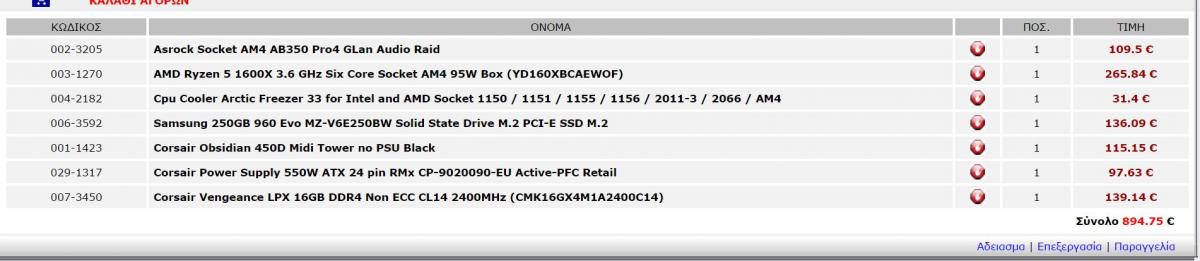

EddieObscurant Δημοσ. 29 Ιουνίου 2017 Δημοσ. 29 Ιουνίου 2017 Καλησπερα στη παρεα! σκεφτομαι να κανω μια αλλαγη στο desktop , για το λογο οτι αλλο μελος της οικογενειας χρειαζεται εναν σταθερο και με την ευκαιρια ειπα να ανανεωθω λιγακι στον δικο μου (τραμπα δλδ). Θα κρατηθουν απο τον παλιο Ηd s & Gpu ( gtx 970 kai μελοντικα μια gtx1080 το ανωτερο) , οθονη θα εχω την dell 2k u2515 ειναι ισορροπημενα τα κομματια που εχω διαλεξει ? το budget ειναι 700-850 αλλα δεν χρειαζεται και να το εξαντλησω σκοπος αντοχη στο χρονο και ολα τα νεα παιχνιδια σε ultra / 2k για τα επομενα 2 χρονια κοιταζω στη σωστη κατευθυνση ? ευχαριστω! Αντοχή στο χρόνο και τετραπύρηνος δεν πάνε μαζί αν και συνήθως οτι λέμε αντοχή εννοούμε πάνω απο 2 χρονια αν εξαιρεσουμε gpu. Και μικρο ποσοστο που ειναι μπροστά η ιντελ στα παιχνίδια ειναι σε 1080p και κατω αναλύσεις. Εκει που παιζεις εσύ δεν θα δεις διαφορά καθώς θα σε κόβει η κάρτα γραφικών. Ssd αν ψιλοζοριζεσαι οικονομικά μην αλλάξεις. Διαφορά ακόμα και με τον nvme που σου χω βαλει πιο κατω δεν θα καταλαβεις και ο 830 ήταν απο τους πιο αξιοπιστους. Κουτι πάρε απο ελλάδα καθώς λογω ογκου ίσως τα μεταφορικα αυξηθούν αλλά ψαξτο, μπορει και οχι, τα υπολοιπα απο mindfactory εχουν κανα 30αρι μεταφορικα. ssd 960 evo psu Corsair-RMx-Series-RM550x-Modular-80--Gold αν θες παίρνεις και κάτι πιο φθηνο σε bronze και οχι modular 16GB-G-Skill-RipJaws-V-schwarz-DDR4-3200-DIMM-CL16-Dual-Kit μην παρεις κάτω απο 3200mhz για ryzen mobo ASRock-AB350M-Pro4-AMD-B350 cpu AMD-Ryzen-7-1700-8x-3-00GHz χαμηλη κατανάλωση έχει 65watt και αν αποφασίσεις να κάνεις o/c πάει οσο και οι υπολοιποι ryzen γύρω στα 4ghz Σύνολο γύρω στα 720 ευρώ + 30 μεταφορικά + κουτί, αλλά σου ειπα αν ζοριζεσαι βγάλε τον ssd καθώς δεν θα καταλαβεις διαφορα απο τον 830 σε gaming / browsing
xrit86 Δημοσ. 29 Ιουνίου 2017 Δημοσ. 29 Ιουνίου 2017 δεν εχω κανει παραγγελεια απο εξωτερικο ακομα , δεν ξερω τι υποστηριξη θα εχει κατι δεν λειτουργήσει σωστα ομως απο τη βοηθεια σου πιστευω οτι με τον 850 εvo 256gb κανω την ιδια δουλεια και με αυτα που γλυτωνω απο τον 960 παω κατ ευθειαν στον 1700 αφου μπορει να φτασει με οc 4 ghz (στα παιχνιδια πιστευω θα βοηθαει αρκετα η υψηλη συχνοτητα ) μνημες μενουμε στις ιδιες και το θεμα μητρικης θα ηθελα μια καλη με τουλαχιστον 6 σατα ( αυτη που διαλεξα ειναι ασκοπα ακριβη?) * απο τροφοδοτικο το Be Quiet System Power B8 550W 80plus ή το http://www.skroutz.gr/s/8174091/Be-Quiet-System-Power-8-600W.html ειναι αξιολογο για εως gtx1080 ? 1
EddieObscurant Δημοσ. 29 Ιουνίου 2017 Δημοσ. 29 Ιουνίου 2017 προσωπικά σε gigabyte δεν θα πήγαινα καθώς μου χουν τυχει αρκετες ασυμβατοτητες σε μνήμες περιφεριακα και αργεί πολύ κιολας να βγάλει bios update. Bεβαια όλα αυτά αρκετα χρονια πριν καθώς εχω σταματήσει να παιρνω gigabyte για τους παραπάνω λογους, και ίσως πλεον να ειναι μια χαρα. Προσωπικα πάντως θα προτιμούσα κάποια asrock/asus. Επισης δες αν χρειάζεσαι chipset x370 ή αν βολευεσαι και με b350 γιατί αλλιώς είναι τσάμπα χρήματα. Aπο υποστήριξη γνώμη μου ειναι οτι θα χεις καλύτερη σε σχέση με τα περισσοτερα ελληνικά καταστήματα. για το τροφοδοτικό το συγκεκριμένο δεν ξέρω αλλά και μόνο απο τα 10 χρονια εγγύηση του corsair να πας στα 3 έχει μια διαφορά . Γνωμη μου δεν αξίζει να σκασεις τόσα λεφτα για την 1080 και να τσιγκουνευτείς 30 ευρώ στο τροφοδοτικο 2
