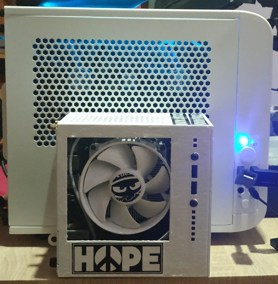

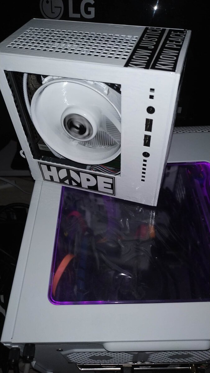

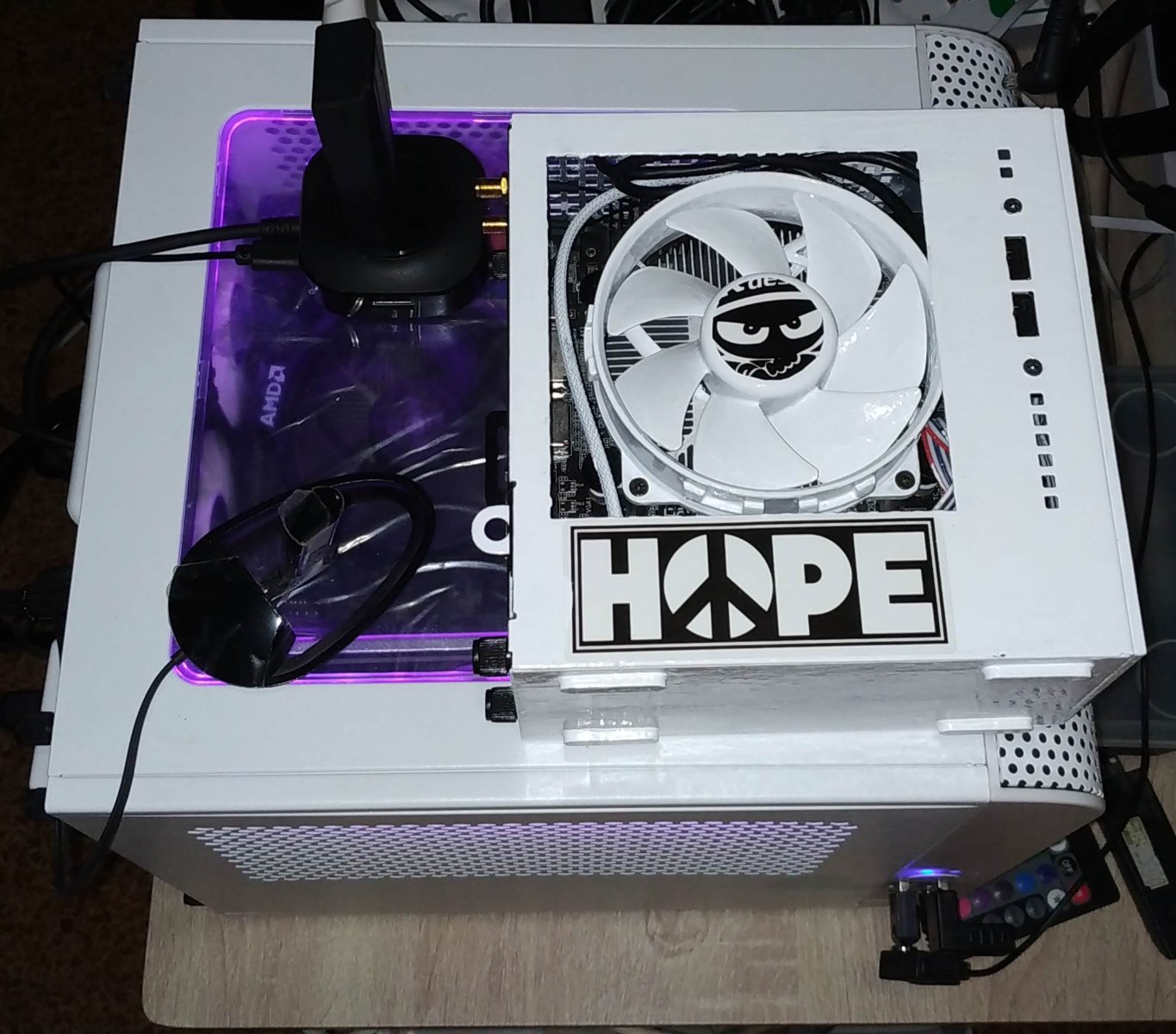

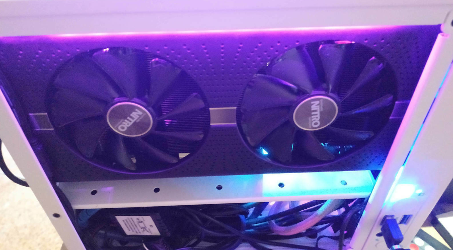

Καταρχάς μια καλησπέρα και στην παρέα αφού είναι το πρώτο μου ποστ στο θέμα που μας έχει πάρει τα μυαλά, καθώς τα sff είναι κάτι σαν τα ultra wide monitors, κολλάς άσχημα και σπάνια κοιτάς πίσω αν και δυστυχώς πιο ακριβά σε σχέση με τα μέινστριμ. Μια απάντηση λοιπόν με σκέψεις και προτάσεις από την εμπειρία μου, σχετικά οικονομικές για το σπορ, ενδεχομένως και για άλλους φίλους που το ψάχνουν αλλά και μια μίνι παρουσίαση των δικών μου "παιδιών" .
Συμφωνώ με τον φίλο πιο πάνω,  το micro atx κάνει όλη τη "ζημιά" και δε νομίζω να υπάρχει κάτι πολύ πιο "κομψό" οικονομικό και συμμαζεμένο από το v21 για micro + gpu,  το γούστο του καθένα βέβαια είναι υποκειμενικό. Άποψη μου, πάρε mini itx και μετά οι επιλογές είναι λίγες αλλά καλές ανάλογα το βαλάντιο.
Έχω το μικρό του αδερφάκι, το v1 snow https://uk.thermaltake.com/core-v1.html με mini itx & rx570 που χώρεσε με πολλή υπομονή, προσωπικά από τα διαθέσιμα που κοιτούσα τότε στο σκρουτζ μου άρεσε πιο πολύ το "σαμπό του νοσοκόμου" 😄  και επειδή χωρούσε τους παλιούς μου μηχανικούς, έχει και πολύ καλό air flow κ δεν με περιόριζει στο psu. Όμως για νέο μικρό σύστημα ζαχαρώνω κ το https://www.skroutz.gr/s/20230731/Raijintek-Metis-Plus-White.html   όπου κι αυτό θέλει mini itx αλλά & sfx psu full modular για να χωρέσει κανονική gpu αλλά δεν έχει πολύ μεγάλη διαφορά σε όγκο με το v1, είναι λίγο πιο στενό αλλά θεωρώ πως είναι και λίγο πιο σοβαρό κ πιο οικονομικό σε σχέση με τις τιμές των νέων μίνι κουτιών. Αυτό το έχω μόνο για κάνα πιο απαιτητικό παιχνίδι που τελικά παίζω σπάνια, σαν αποθηκευτικό χώρο και για μοντάζ.
Το μηχάνημα που δουλεύω όλη μέρα όμως είναι το  a300. Εδώ μιλάμε πως γλιτώνεις ΤΟ χώρο 😇 και αναγκαστικά για πραγματικά μικρό μηχάνημα, απαιτείται apu.
Το έχω δουλέψει με 3200g & 3400g + 16gb ram 2933 στα 3200. Κι επειδή αναφέρθηκες σε emulators, ειδικά με τον δεύτερο παίζει τα πάντα σφαιρα dreamcast, n64 κλπ ακόμα και βαριά παιχνίδια με υποχωρήσεις αλλά αξιοπρεπέστατα. Θεωρώ δεν το κοντράρει κάνενα σούπερ mini-tiny σε αυτή την τιμή ((περίπου) γκουχ γκουχ asus pn50) κυρίως λόγω γραφικών vega 11, στα παιχνίδια κοιτάει με τόλμη στα μάτια 🤪 ακόμα και τον 4750  γιατί έχει vega 8 αλλα εννοείται είναι πιο δυνατός μα και πολύ πιο ακριβός, με δυνατότερη επιλογή αυτή τη στιγμή για apu τον 4800, όλους τους άλλους της 4000 σειράς ανάλογα το παιχνίδι τους κοντράρει στα ίσια ή είναι καλύτερος  (αλλά βασικά δεν υπάρχουν σχεδόν πουθενά).Αντίστοιχα για intel υπάρχει το a310 (ή πανάκρβα nuk) αλλά κάθε σύγκριση στο θέμα on board κάρτας είναι επικεικώς αστεία.  Υπ'όψιν έχει ήδη κυκλοφορήσει το x300 (h470 για intel) όπου δίνει δυνατότητα overclock στον επεξεργαστή, αλλά άγνωστο αν έρθει Ελλάδα και πότε.
Και μερικές φωτό για σύγκριση v1 με το "πειραγμενο" μου a300.
