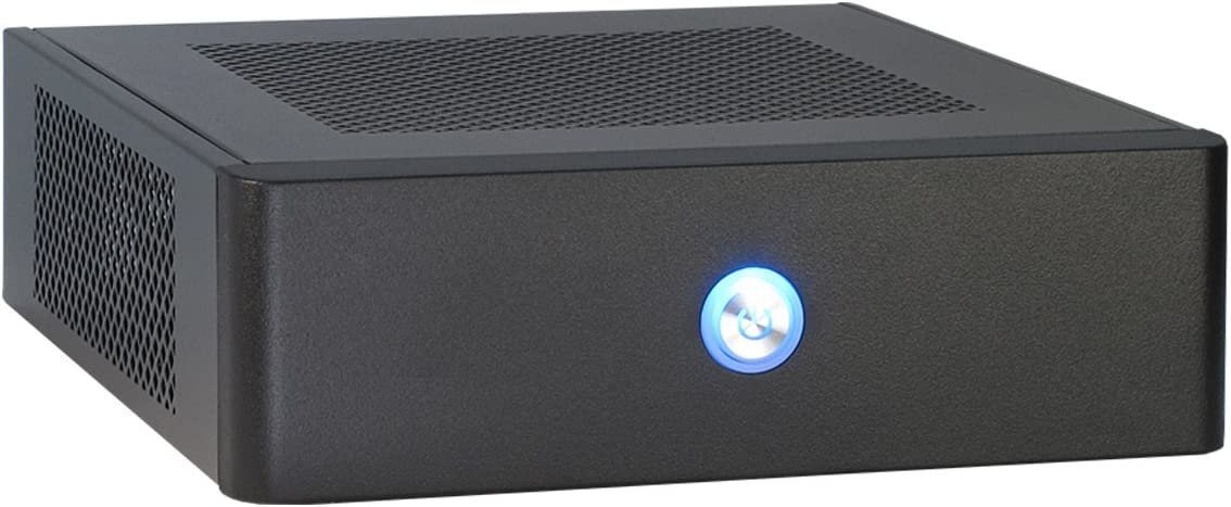

dimtsef Δημοσ. 5 Δεκεμβρίου 2022 Δημοσ. 5 Δεκεμβρίου 2022 τυχαια βρηκα αυτό το τοπικ, πολυ ωραια πραγματα εχετε φιατξει, ειχα κανει ενα review και εγώ για το xilence Torino και τώρα περιμένω το INTER TECH ITX 601
