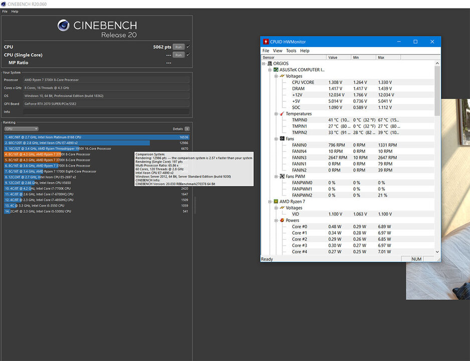

Κατεβασα ρευμα στην cpu στο 1,35 και παει καλυτερα απο ποτε, όσο για την ερώτηση σου δεν προσπαθώ να καλύψω κάποια ανάγκη απλά προσπαθώ να δω τα safe όρια του υπολογιστή μου (τις ανάγκες μου τις κάλυπτα και με τον παλιο 1700)
Ωραια, δωσε αλλα 100mV κατω, γιατι μεχρι στιγμης εχεις βρει τα unsafe ορια.

@Orgios Ο αλγόριθμος της AMD κάποιο λόγο θα έχει που δεν σου πηγαίνει τα core 4350 πιστεύω ότι πρέπει να το ψάξεις. Αν τελικά αποφασίσεις ότι θέλεις να κάνεις manual OC τουλάχιστον κάντο μέσα από το AMD Overclocking όπου βάζεις την συχνότητα και το μέγιστο VID και οι πυρήνες διατηρούν την δυνατότητα να γίνουν park και ρίχνουν αυτόματα το VID στα σκληρά load.

θα το δοκιμάσω, δεν εχω βρει τα κάτω όρια ξεκινάω απο τα ψηλά και κατεβαίνω, οι μνημες πχ τελειωσε το testing πιο κατω το ρευμα δεν παει αμα θελω 3800Μhz cl16 , βλέπω την υπογραφή σου έχεις και συ τον 3700x σε τι ρευματα τον τρέχεις ? και την μνήμη αντίστοιχα?
Επεξ/σία από Orgios
Απο ότι διαβασα ούτε απο την amd υπάρχει ξεκάθαρη οδηγία περα απο κάτι που βρήκα το οποιο αναφέρει οτιδήποτε μεταξύ 1.2-1.3. Απο κει και πέρα εννοειται οτι ο STILT ξερει καλύτερα , αλλά το τσιπακι του το ζορισε αρκετα στα ορια του (95c)  , το ίδιο έκαναν και αλλοι overclockers . Προσωπικά παίζοντας παιχνίδια και κανοντας ελάχιστο video encoding είμαι σε θερμοκρασίες πλέον mid 60s early 70s για video editing και 45c-56c για gaming. Παράλληλα έχω βρει αρκετές αναφορές απο κόσμο που έχουν το τσιπακι τους στα 1.35 και παραπάνω απο day 1 και δεν είχαν πρόβλημα.
Οποτε ναί καταλαβαίνω τι λέτε οτι πιθανόν να μην είναι safe , και οτι είναι σχετική η εννοια του safe στα 1.325 . Το μόνο σιγουρο είναι οτι δεν ξέρω παραπάνω απο τον The_Stilt.
Further testing required, θα ρίξω και αλλο τα ρευματα για να δώ μέχρι που είναι stable στα 4.3 , ταχύτητα στην οποία προσανατολίζομαι να μείνω.

To χαμηλότερο ρευμα που χρειαζεται το τσιπακι μου για 4.3 είναι 1.265.  Στα μάτια μου φαίνεται safe αν και δεχομαι οτι τα παραπάνω που λετε ισχύουν. Θα το αφήσω εδώ για λίγο και θα κάνω μερικά παραπάνω τεστ.
https://www.imageupload.net/image/Lp20p
