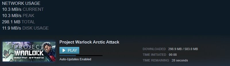

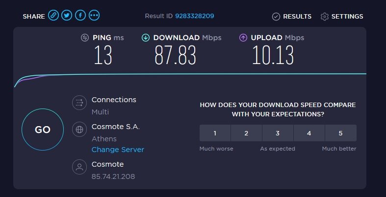

Αν και πρόκειται για Cosmote Fiber 100, έκανα πριν λίγες μέρες την αίτηση και μου είπαν ότι θα χρειαστεί να βάλω ένα καινούριο router που θα μου στείλουν σύντομα. Ωστόσο, τώρα με το Speedport Entry 2i που έχω ήδη, έκανε τεστ και έχω αυτές τις μετρήσεις : Screenshot_1.jpg.893cc83d964498fe070d582a16bf9703.jpg
Speedtest_14042020.jpg.4d77673492f96c9720d7138797b2f762.jpgScreenshot_2.jpg.12e1cffa575f426bafebd993e52b21cf.jpg
Γιατί έχω την εντύπωση ότι ενεργοποίησαν ήδη την γραμμή ως 100 και πιάνω την ταχύτητα και με το τωρινό μου router; Κάνω κάπου λάθος;

Σήμερα μου ήρθε το μήνυμα ότι έγινε η αλλαγή, αν και δεν έχω λάβει το καινούριο router ακόμα, και είπα να τσεκάρω τι γίνεται στα διαγνωστικά, οπότε είδα τα παραπάνω. Εμένα μου φαίνεται ότι έχει ενεργοποιηθεί κανονικά στη νέα ταχύτητα και δεν χρειάζεται να αλλάξω καν router...

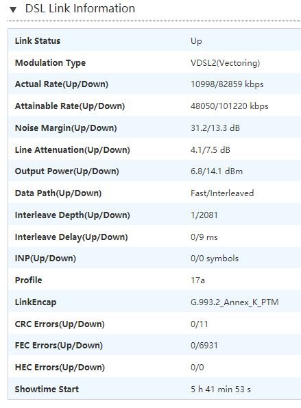

Χθες ζήτησα αλλαγή από VDSL 50 που είχα σε 100άρα Forthnet... σήμερα κιόλας μου ήρθε SMS ότι ενεργοποιήθηκε ...
Όντως πολύ γρήγορα στο ίδιο router (το ZTE έχω)
Αν έχει κάποιος την καλοσύνη ας μου πει αν είναι καλά τα στατιστικά μου στην εικόνα που επισυνάπτω
και επίσης υπάρχει κάτι καλύτερο σε router που θα άξιζε για να το αλλάξω... ειδικά που στο wifi το ZTE δεν τα πάει και πολύ καλά.
Ευχαριστώ πολύ!
Επεξ/σία από xcoder
Τι μοντελο μοδεμ εχεις? Λιγο χαμηλο συγχρονισμο εχεις και αρκετα CRC σφαλματα (για 5 ωρες που ειναι το μοδεμ ανοιχτο).
Σχετικα με το wi-fi πρεπει να δεις τι καναλι εχει βαλει αυτο απο μονο του (λογικα ειναι στο auto και στην επιλογη 1)
Ειναι αρκετα ευκολο να βρεις πως μπορεις να αλλαξεις το καναλι,λογικα το 6-9-11 ενα απο αυτα θα παιξουν καλυτερα.
Εγω με vdsl2 100/10 με zte μοδεμ πιανω στην 2.4ghz  πανω απο 70-80 μεχρι και 95 mbps (απο πολυ κοντα)...
Επισης μπορεις να παρεις ενα tp-link router με 30ε (archer c50 εχω) και να το συνδεσεις καθαρα για wi-fi δουλεια.

Φαίνεται πως η γραμμή μπορεί να σπρώξει παραπάνω. Κάνε ένα restart το router να δεις αν θα πέσει το SNR και ανέβει η ταχύτητα.

συμφωνω. εμενα οταν κανω ρεσταρτ μου παει στο 9,5-9,8 περιπου και μετα ανεβαινει (συγχρονιζει καλυτερα),αλλα η ταχυτηρα δεν αλλαζει.

Τι εννοείς η ταχύτητα δεν αλλάζει; (είναι και πρωί😆)

εννοω οτι το μοδεμ μου (ζτε) κλειδωνει μετα απο ρεσταρτ κατευθειαν πχ 99999/9999 ,  ενω το σνρ αλλαζει,μεγαλωνει οσο παιρναει η ωρα.

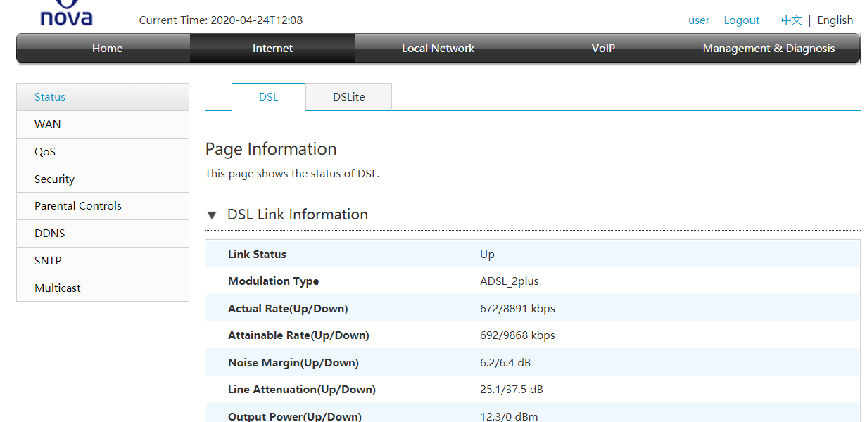

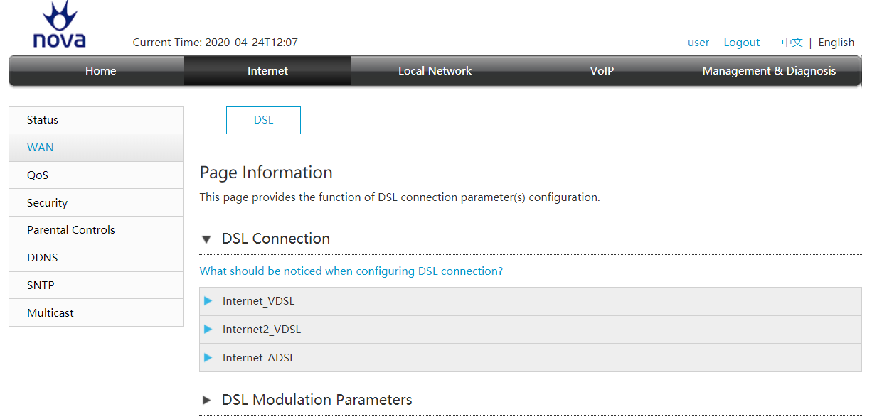

καλησπέρα σας  ,  Πριν 20 μέρες έκανα αίτηση για αναβάθμιση της γραμμής  από ADSL σε VDSL (100 ) στην νόβα . Αρχικά ήρθε το ρουτέρ (το κλασσικό ζτε ) χωρίς να έχει ενεργοποιηθεί η γραμμή το οποίο το σύνδεσα και δούλευε κανονικά ( adsl) . Έπειτα από καποιες μέρες ενεργοποιήθηκε η γραμμή , παρόλα αυτά το ρούτερ είναι ακόμασ ε ADSL , αυτό γράφει στο status . Έχετε καμία ιδέα περι τίνος πρόκειται ;;;
(Παραθέτω σχετικές πληροφορίες )
