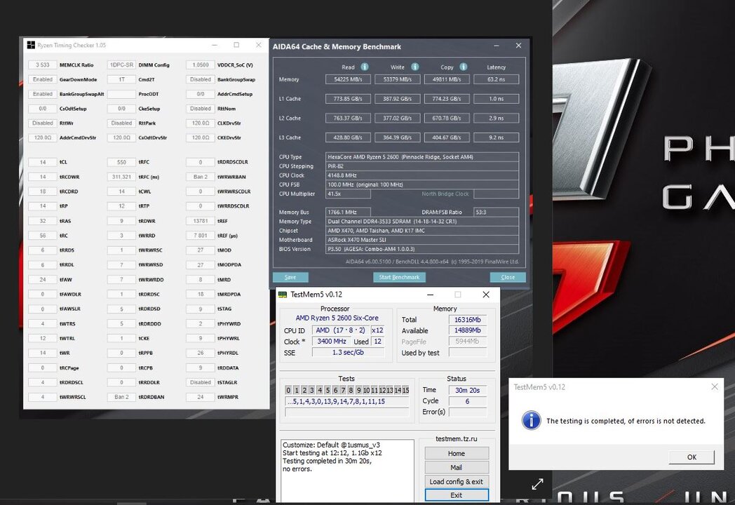

 Βάλε ένα 3600 calculate safe στον calculator (που στην τελική η διαφορά σε επιδόσεις στο pc δεν αλλάζουν πάνω από 1%) και κάνε υπομονή να σου απαντήσει κάποιος αύριο που έχει εμπειρία γιατί εγώ στην X470-pro έβαλα το DOCP και δεν ασχολήθηκα ώστε να την "μάθω".
Τελικα αυτο εκανα. Περασα τα 3600 Safe καταγραμμα (εκτος του VDDP που δεν ξερω ποιο απο τα 2 να αλλαξω-τα αφησα auto) και στο ΤΜ5 δεν μου εβγαλε errors. [το test διηρκησε περιπου 15' οπου και τελειωσε μονο του]
Αυτα ειναι τα αποτελεσματα μου
Προς το παρον το αφηνω εδω και ελπιζω καποιος να με διαφωτησει εαν μπορω το κατι παραπανω.
Να σημειωσω οτι OC στο CPU (3600) δεν εχω κανει γιατι ουτε για αυτο ξερω και ψαχνομαι προς το παρον.

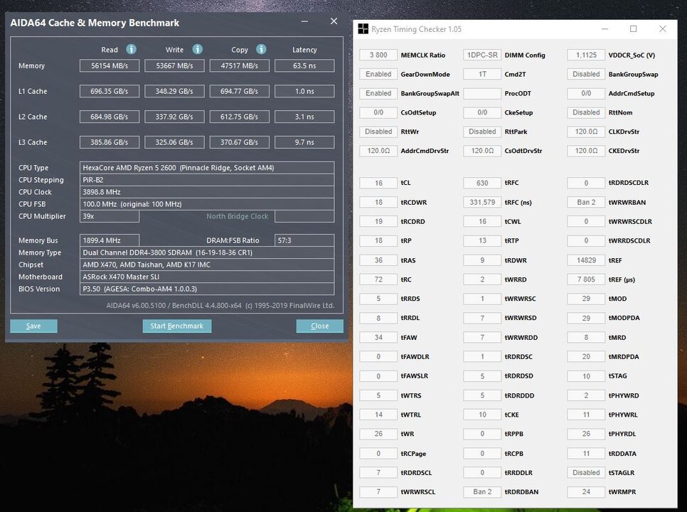

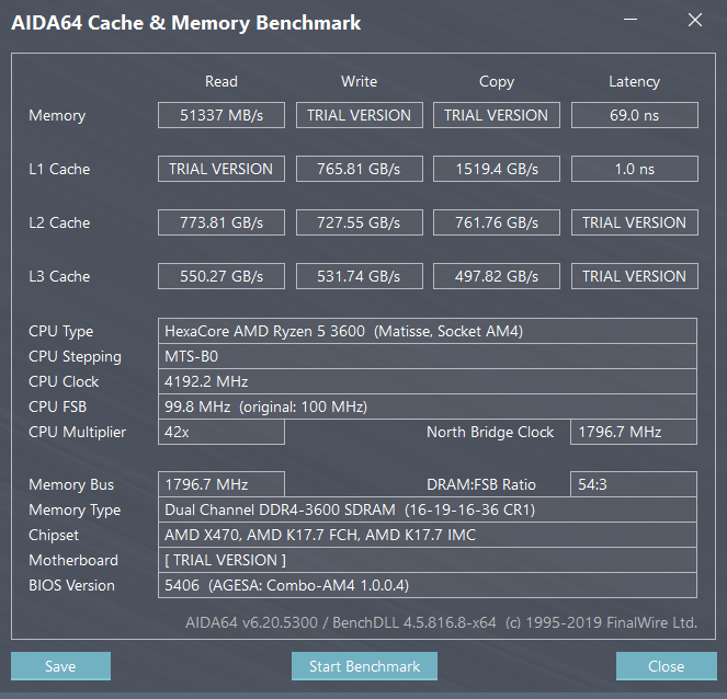

Κάνε μας και ένα ΜΕΜbench mode Easy σε παρακαλώ αν μπορείς , έτσι όπως είσαι,  στο calculator να δούμε χρόνους.

Δεν λέω να στρεσάρεις για σταθερότητα κτλ.
αυτό αν μπορούσες να τρέξεις 100-120 sec θα πάρει, αν  μπορείς με τα καθημερινά σου
να δούμε τι χρόνο βγάζει στο time με 63 ns που είσαι.
