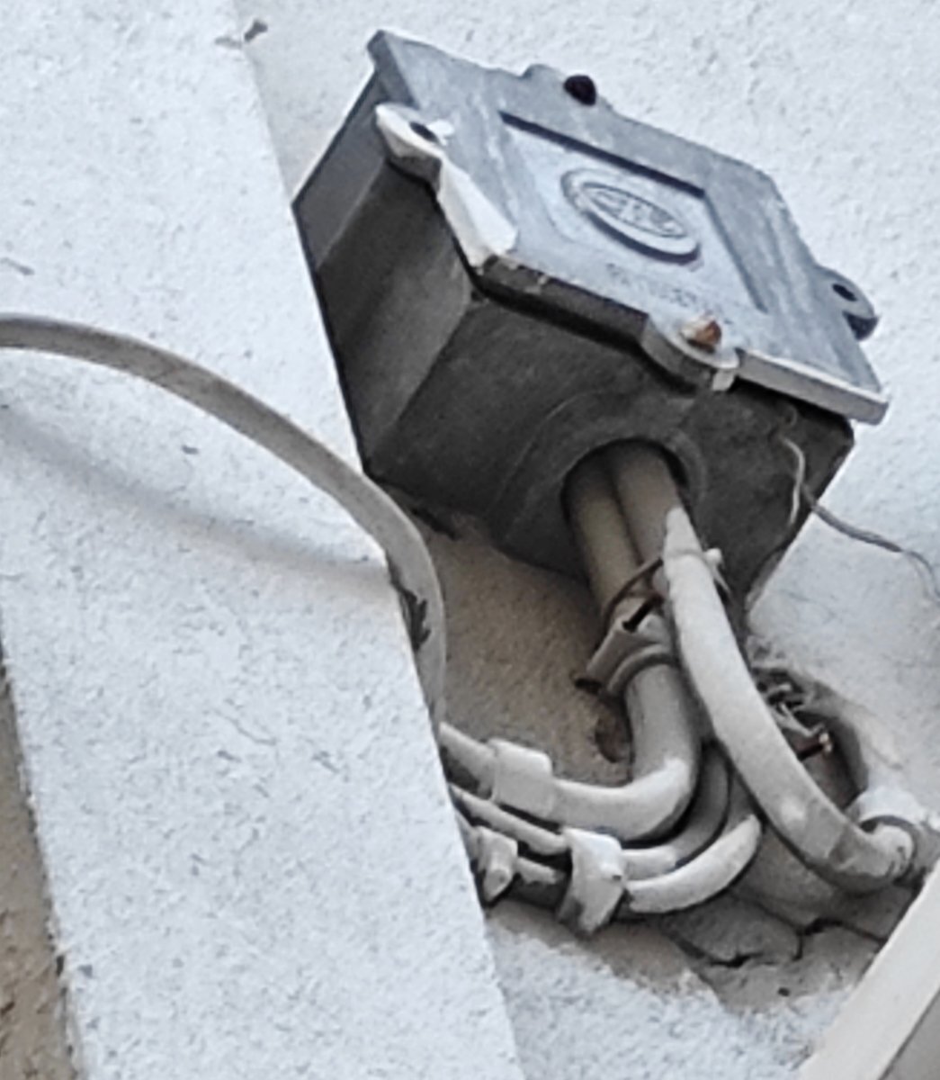

Καλησπέρα σε όλους. Συγγνώμη, αν έχει απαντηθεί και πιο παλιά το ερώτημά μου, αλλά οι σελίδες είναι πολλές και ο χρόνος λίγος.
Έχουμε βάλει σχεδόν 2,5 χρόνια εξωτερική εγκατάσταση οπτικών ινών στην πρόσοψη του κτηρίου μου (μονοκατοικία). Και τώρα ήρθε ο καιρός για μια μικρή ανακαίνιση στην πρόσοψη. Μου πρότεινε ο εργολάβος να ξηλώσουμε τα παλιά καλώδια χαλκού, όπου είναι εξωτερικά στην πρόσοψη.
Ποια η γνώμη ή ακόμα καλύτερα η γνώση σας για αυτό;
ποια ειναι τα παλια καλωδια χαλκου? τωρα παιζεις με οπτικη? μηπως τα καλωδια πανε και σε αλλα σπιτια ειναι δηλαδη καλωδια απο box?
18 λεπτά πριν, poulinos είπε
Τα παλιά καλώδια τηλεφωνίας εντέλει, μπορεί το χαλκού να είναι άστοχη έκφραση δεν ξέρω. Οπτική ίνα έχω 2,5 χρόνια όπως είπα με εξωτερική εγκατάσταση στην πρόσοψη. Όχι έρχεται από το αρχαίο κουτί στο παραδιπλανό σπίτι και τελειώνει στο δικό μου.
Επίσης σε κάθε δωμάτιο έχει από μια πρίζα τηλεφώνου, που πλέον είναι άχρηστες λόγω της ίνας. Καμιά ιδέα για το τι να τις κάνω;
Επεξ/σία από sofikoukouvagia
τοτε ναι δεν εχει νοημα.μαλλον εννοεις τα καλωδια του οτε που σε ενα σημειο ενωνονται με τα δικα σου(χωνευτη). εφοσον σταματαει σε σενα μπορει να τα βγαλει να τα κανει κουλουρα και να τα δεσει καπου αν δεν θες να τα κοψεις τελειως
λογικα ενα γκρι εκρου καλωδιο εννοεις
5 minutes ago, sofikoukouvagia said:
Τράβηξα δύο φωτογραφίες για να είμαστε σίγουροι. Το κουτί από δίπλα και το καλώδιο που μπαίνει στην πόρτα μου.
ναι ειναι το κουτι του οτε. εφοσον δεν συνεχιζει το καλωδιο σε αλλο σπιτι δεν επηρεαζεις κανεναν. ειτε κουλουρα  καο το αφηνεις  στο διπλα σπιτι(νομιζω βλεπω περβαζι) ειτε το αποσυνδεεις τελειως απο το κουτι
αν εχει περβαζι αστο απο πανω
