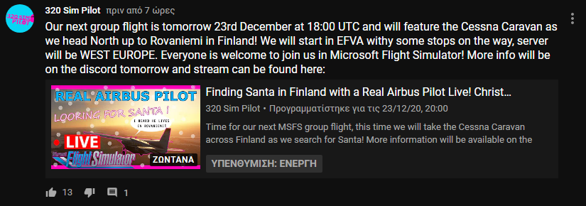

newlynx Δημοσ. 23 Δεκεμβρίου 2020 Δημοσ. 23 Δεκεμβρίου 2020 (επεξεργασμένο) @nzeppos έχουμε χριστουγεννιάτικη πτήση σήμερα με τον 320 Sim Pilot ( στις 20.00). Σε περιμένω (και όποιος άλλος θέλει) να πετάξουμε... Επεξ/σία 23 Δεκεμβρίου 2020 από newlynx 1 1

nzeppos Δημοσ. 23 Δεκεμβρίου 2020 Μέλος Δημοσ. 23 Δεκεμβρίου 2020 8 ώρες πριν, newlynx είπε @nzeppos έχουμε χριστουγεννιάτικη πτήση σήμερα με τον 320 Sim Pilot ( στις 20.00). Σε περιμένω (και όποιος άλλος θέλει) να πετάξουμε... Ευχαριστώ για την πρόσκληση και πολύ ευχαρίστως να συμμετέχω κι εγώ αν τα καταφέρω (αν μου το επιτρέψουν οι μικρές δηλαδή), αλλά αυτό το Caravan είναι σίγουρο ότι δουλεύει σωστά; Το φόρτωσα μόλις τώρα για να του ρίξω μια ματιά και βλέπω διάφορα προβλήματα που αν κατάλαβα καλά δημιουργήθηκαν από το τελευταίο patch. Από cosmetic issues (πχ. το yoke δεν κινείται και δεν κρύβεται) μέχρι το MFD που πρακτικά δεν μπορώ να το ανάψω και άρα δυσκολεύει πάρα πολύ η κατάσταση. Τα ίδια που περιγράφουν κι εδώ :https://forums.flightsimulator.com/t/caravan-problems-since-update/339238/5
