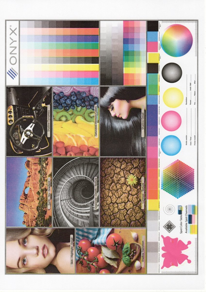

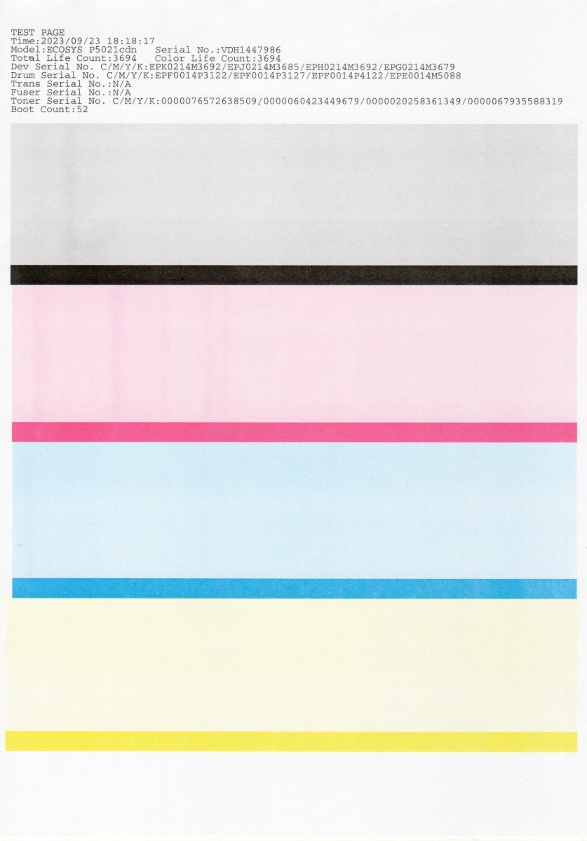

gk10669 Δημοσ. 23 Σεπτεμβρίου 2023 Δημοσ. 23 Σεπτεμβρίου 2023 Καλησπέρα σας, ακολούθησα τις οδηγίες απο το βίντεο στο youtube που αναφέρεται σε προηγούμενα post. Ευχαριστώ πολύ, γιατι πλέον έχω laser εκτυπωτη. Ομως κάτι πρέπει να πειράχτηκε και κατα την εκτύπωση έχει μετατοπιστεί ελάχιστα το μαύρο και αρκετά το κίτρινο. Έχω γραφίτη ξαναγεμισμένο, και έχω κάνει απο το πανελ του εκτυπωτη μερικές φορές το calibration χρωματων, χωρίς όμως κάποια αλλαγή. Υπάρχει κάποια λύση στο πρόβλημά μου? Ευχαριστώ πολύ.
avraam5 Δημοσ. 24 Σεπτεμβρίου 2023 Δημοσ. 24 Σεπτεμβρίου 2023 12 ώρες πριν, gk10669 είπε Καλησπέρα σας, ακολούθησα τις οδηγίες απο το βίντεο στο youtube που αναφέρεται σε προηγούμενα post. Εννοεις τον καθαρισμο του εκτυπωτη ? Ηταν ευκολο? Σε δυσκολεψε κατι? Αν μπορεις δωσε μερικες λεπτομεριες .
gk10669 Δημοσ. 24 Σεπτεμβρίου 2023 Δημοσ. 24 Σεπτεμβρίου 2023 4 λεπτά πριν, avraam5 είπε Εννοεις τον καθαρισμο του εκτυπωτη ? Ηταν ευκολο? Σε δυσκολεψε κατι? Αν μπορεις δωσε μερικες λεπτομεριες . Ήταν πολύ εύκολο, χρειάζεσαι οπωσδήποτε κατσαβιδι με δυνατο μαγνητη, γιατι οι βίδες μου επεφταν. Απλά μετά τον καθαρισμό μου παρουσιάστηκε αυτή η μετατόπιση του κίτρινου και του μαύρου, που ειναι ενοχλητικο.
axmaniac Δημοσ. 24 Σεπτεμβρίου 2023 Δημοσ. 24 Σεπτεμβρίου 2023 1 ώρα πριν, gk10669 είπε Ήταν πολύ εύκολο, χρειάζεσαι οπωσδήποτε κατσαβιδι με δυνατο μαγνητη, γιατι οι βίδες μου επεφταν. Απλά μετά τον καθαρισμό μου παρουσιάστηκε αυτή η μετατόπιση του κίτρινου και του μαύρου, που ειναι ενοχλητικο. καλημέρα. τα ελυσες όλα τα κομμάτια, όπως δείχνει το βίντεο ή μεχρι κάποιο σημείο;
smpt Δημοσ. 24 Σεπτεμβρίου 2023 Δημοσ. 24 Σεπτεμβρίου 2023 (επεξεργασμένο) Κάνε calibrate μήπως και φτιάξει, αλλιώς ξανακανε την διαδικασία μήπως κάτι δεν έχει μπει σωστά στην θέση του. Επεξ/σία 24 Σεπτεμβρίου 2023 από smpt
