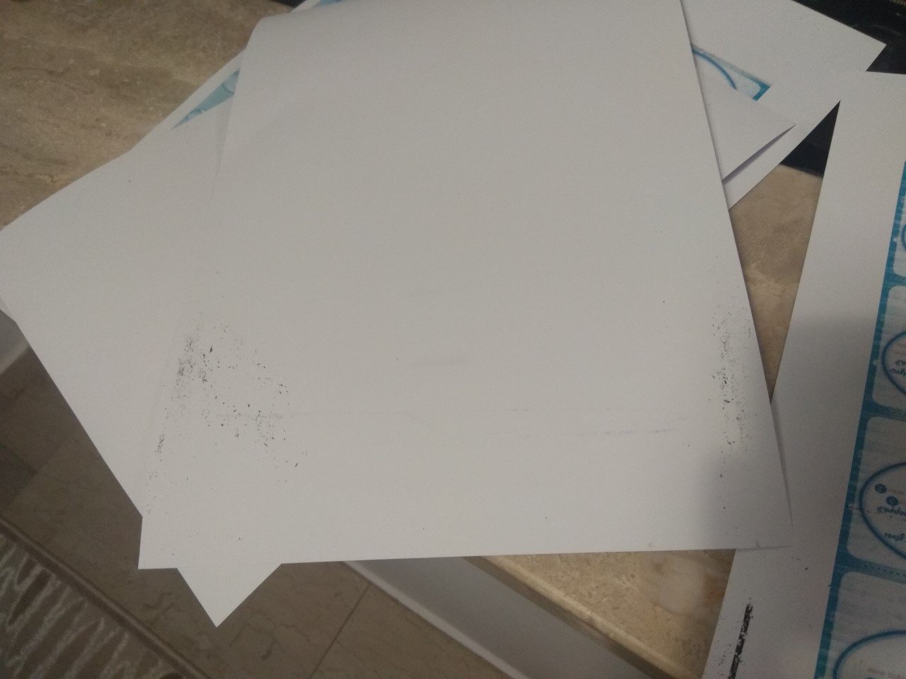

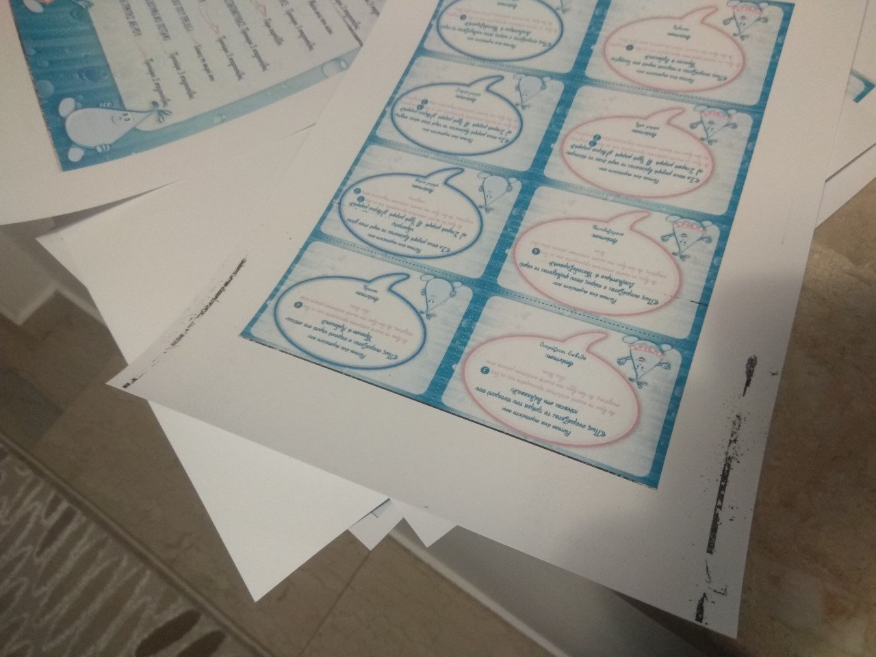

παιδιά ήρθε η ώρα που τελείωσε το εργοστασιακό μαύρο toner και παρήγγειλα ένα συμβατό από ένα μαγαζί που βρήκα στο skroutz. (τους έχω στείλει email)
Ξέρει κανείς γιατί συνήθως εκτυπώνονται ''είδωλα'' στο χαρτί? και πολύ συχνά μαύρα σημάδια σαν λερωμένα, λες και τα έποιασε κάποιος με μουντζουρωμένα χέρια...
Δεν είναι καλής ποιότητας το toner που αγόρασα?
Τα ειδωλα τα τυπωνει το drum. Το οτι με το που εβαλες μολις το 2ο τονερ μετα το μαμισιο και βγαζει ειδωλα, δεν ειναι και πολυ ευχαριστο... Μαλλον προκειται για ασυμβατο γραφιτη με το γνησιο.

καθάρισε τις επαφές του chip και του εκτυπωτή με ένα πανί.
Από το μαγαζί που τα πήρες τι σου είπαν?
μου είπαν μήπως φταίει το drum ή γέμισε το δοχείο waste, αλλά τους είπα ότι πρώτη φορά αλλάζω toner, αποκλίεται να έχουν χαλάσει/γεμίσει... από το Goldenstore αγόρασα.
Τους είπα θα δω πως πάει και θα είμαστε σε επαφή γιατί δεν το κάνει πάντα. αλλά αν το ξανακάνει θα τους πω γιατί πριν την αλλαγή δεν έκανε νούμερα...

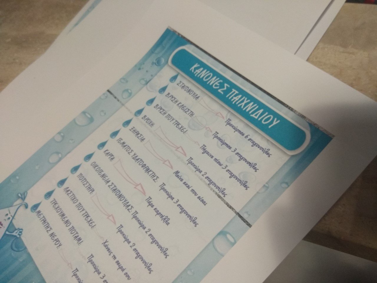

ορίστε και ενδεικτικές φωτογραφίες αν μπορεί κάποιος να βοηθήσει.
Νομίζω ότι το δοχείο waste είναι μαζί με το toner ( το κάτω μέρος). Δεν είμαι 100% σίγουρος.
Θα σου πρότεινα να πάρεις άλλο toner, από άλλο μαγαζί. Πάρε από δοκιμασμένο. έχουμε γράψει πιο πίσω κάποια.
Ανοιξε το μηχανημα βγαλε ολα τα αναλωσιμα και προσπαθησε με ενα στεγνο πανι να καθαρισεις οτιδηποτε βλεπεις να εχει λερωθει. Φαινεται οτι εχει φυγει γραφιτης. Καθαρισε επισης (παντα με στεγνο πανι) τους κυλινδρους των τυμπανων.
φαίνεται να εκτυπώνει καλά τώρα... μπορεί να συμβαίνει μετά από κολημένα χοντρά χαρτιά γιατί καμιά φορά μου τα μασάει ο εκτυπωτής και τα τραβάω έξω. Μπορεί να έχουν μείνει υπολείματα μέσα λόγω της αποτυχημένης εκτύπωσης και τα βγάζει στην επόμενη?? θα το παρακολουθώ.

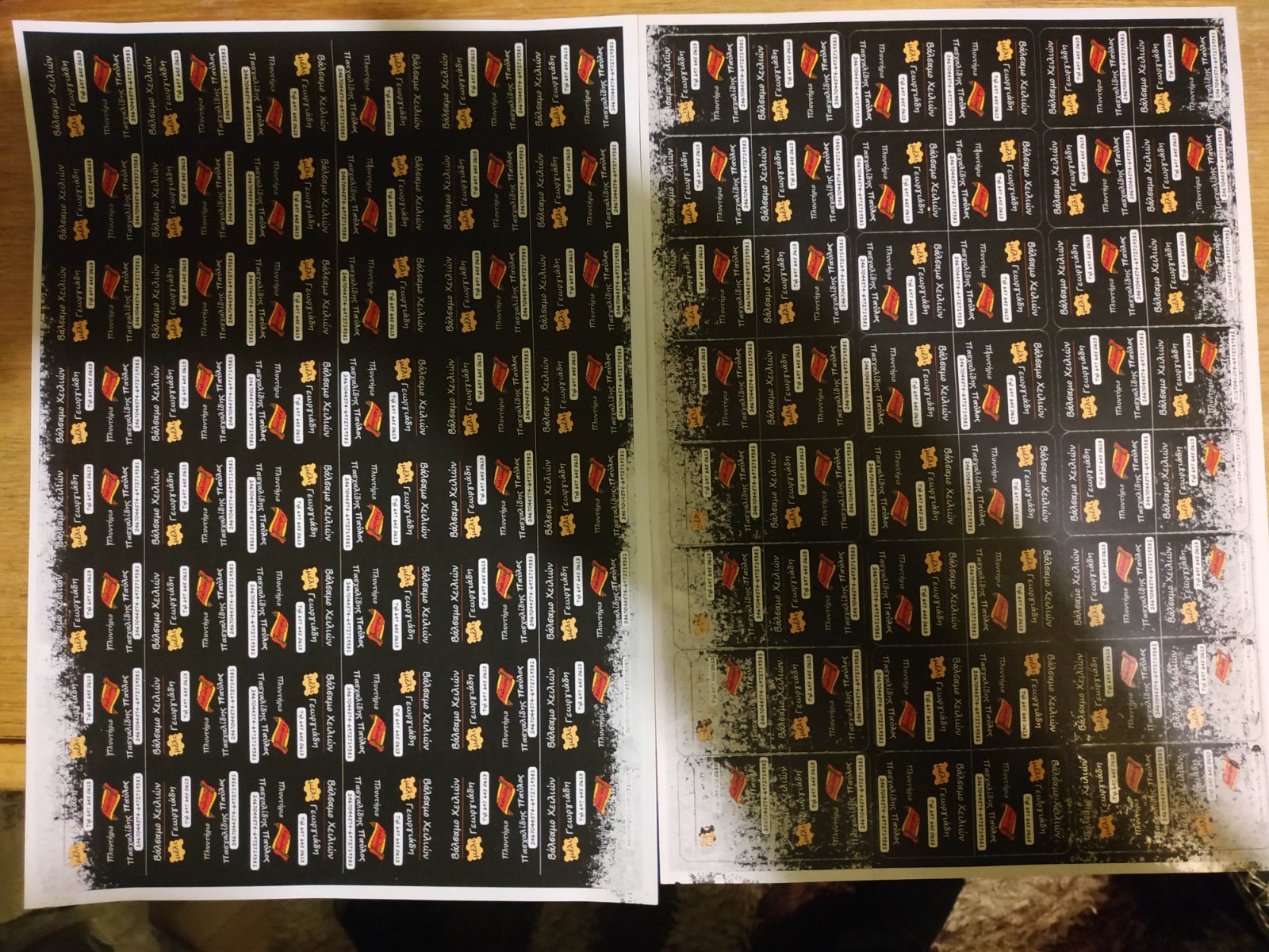

..και εγώ! έχω τεράστιο θέμα με την εκτύπωση σε glossy χαρτί.Πήρα συμβατό toner και μετά από μερικές εκτυπώσεις όλα ήταν χάλια...το περίεργο είναι ότι πήγα σε ένα φίλο που έχει τον ίδιο εκτυπωτή και συμβατό toner άλλης εταιρείας ...εκτύπωσε στην αρχή 3-4 σελίδες κανονικά και ενώ ήμουν έτοιμος να παραγγείλω το toner ,αυτό ...άρχισαν και σε αυτόν τον εκτυπωτή τα ίδια.Σε κανονικό χαρτί όλα είναι σωστά.
αυτό που προσπαθώ μα εκτυπώσω είναι glossy ετικέτες με μαύρο background
πριν λίγο κοιτούσα στο Euro-Jet που αναφέρετε αλλά το toner δεν είναι διαθέσιμο,..ώστε να ρωτήσω αν δίνουν εγγύηση ότι μπορεί να εκτυπώσει σε τέτοιο χαρτί
Αν κάποιος έχει να προτείνει κάτι από κάπου ...είμαι όλος αυτιά...η τιμή του γνήσιου είναι πραγματικά...στο θεό!
Παιδια το χαρτι που χρησιμοποιειτε ειστε σιγουροι οτι ειναι καταλληλο για laser και οτι το υποστηριζει ο εκτυπωτης; Εχετε δηλωσει πριν την εκτυπωση οτι προκειται για διαφορετικο τυπο χαρτιου;
Καποια glossy χαρτια δεν απορροφουν σωστα το γραφιτη, οποτε θα μεινει πανω στο τυμπανο ή στο φιλμ του φουρνου και θα βγαινει σε επομενες εκτυπωσεις σα μουτζουρα.

Γενικα, τα glossy χαρτια (που εχουν ειδικη επιστρωση) ειναι μονο για inkjet, δεν κανουν για laser. Εχει δικιο ο lector.
Αν θελεις λιγο γυαλιστερο, διαλεξε το χαρτι velvet. Αλλα οπου τυπωνεται αρκετο τονερ, την γυαλαδα την κανει το τονερ και οχι το χαρτι.
Αντιθετα με τους inkjet που η γυαλαδα "παραγεται" απο το χαρτι, στους laser η γυλαδα "παραγεται" κυριως απο το τονερ, (δευτερος παραγοντας ειναι το fuser/φουρνος). Υπαρχουν τονερ που παραγουν πιο γυαλιστερο αποτελεσμα, συνηθως ειναι τα πιο ποιοτικα τονερ (αλλα και ματ τονερ μπορει να ειναι ποιοτικα).

παρακάτω σας στέλνω photo από το ,Πιο είναι το πρόβλημα και το χαρτί rayfilm που χρησιμοποίησα ..
