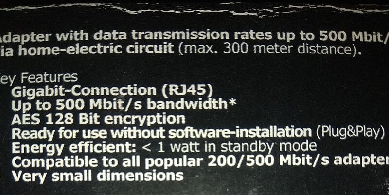

Θα συμφωνησω. Απλα να πω μονο αυτο. Το switch που εχω, ειναι gigabit (οπως και η καλωδιωση). Οι θυρες του, εχουν ξεχωριστο λαμπακι για 100 και για 1000. Απο οσα powerline εχουν περασει απο τα χερια μου, το μοναδικο 500/600αρι στο οποιο "αναβει" το 1000αρι λαμπακι ειναι αυτο. Το οποιο το εχω και δουλευει απροβληματιστα απο 2012!. Μπορει να ειναι bug (μπορει και οχι). Για το ψυχολογικο και μονο :)
edit
Βρηκα και το κουτι. Τελικα οντως το εγραφε επανω.
Επεξ/σία από VasKag

17 ώρες πριν, VasKag είπε
μάλλον δεν έχουν περάσει και πολλά από τα χέρια σου, το devolo mt2278 και tplink pa551 που έχω συνδέονται στα 1000. Όχι ότι σημαίνει κάτι αφού η σύνδεση στο φυσικό επίπεδο είναι μέχρι 500 και όχι 500.
