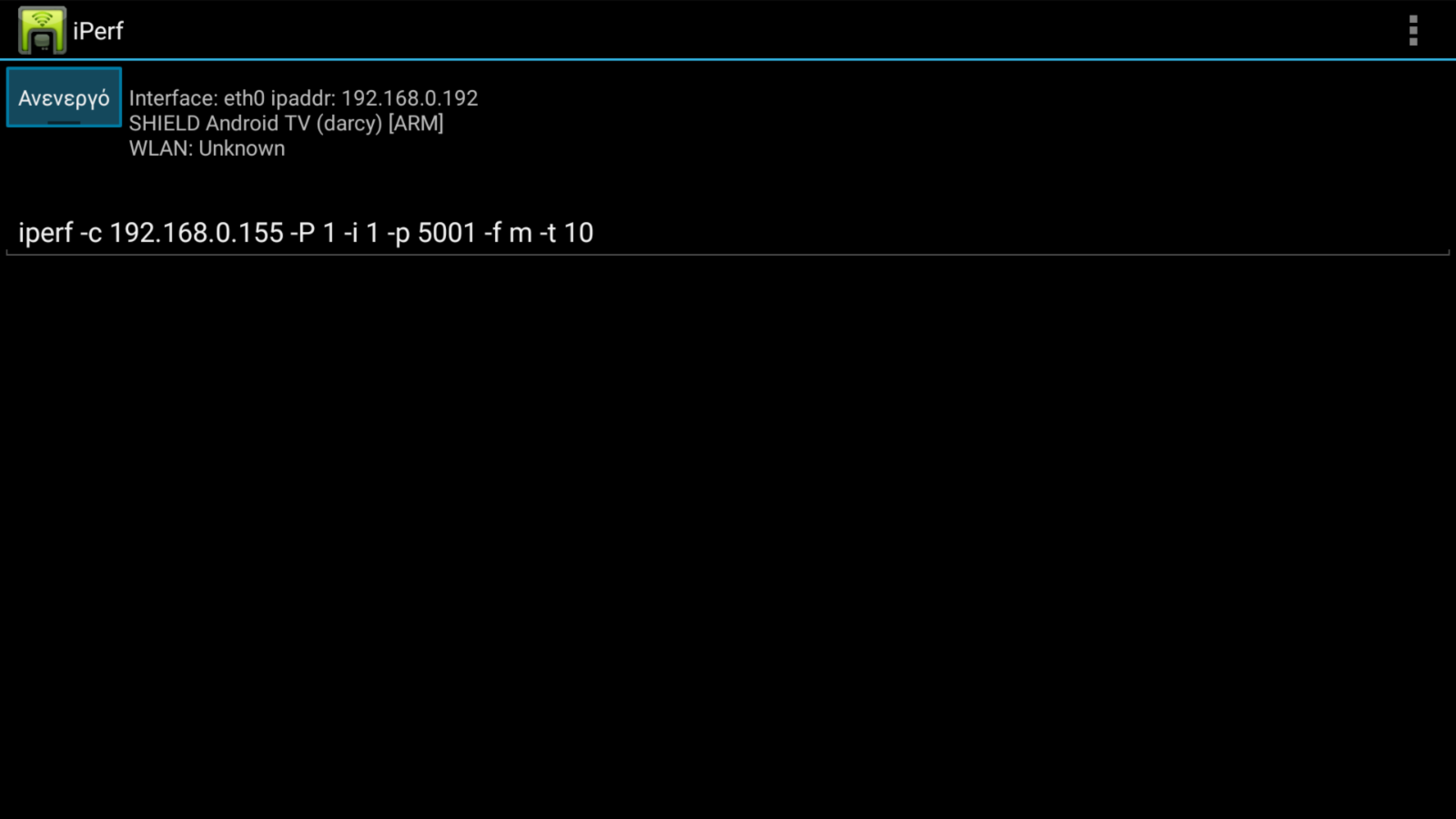

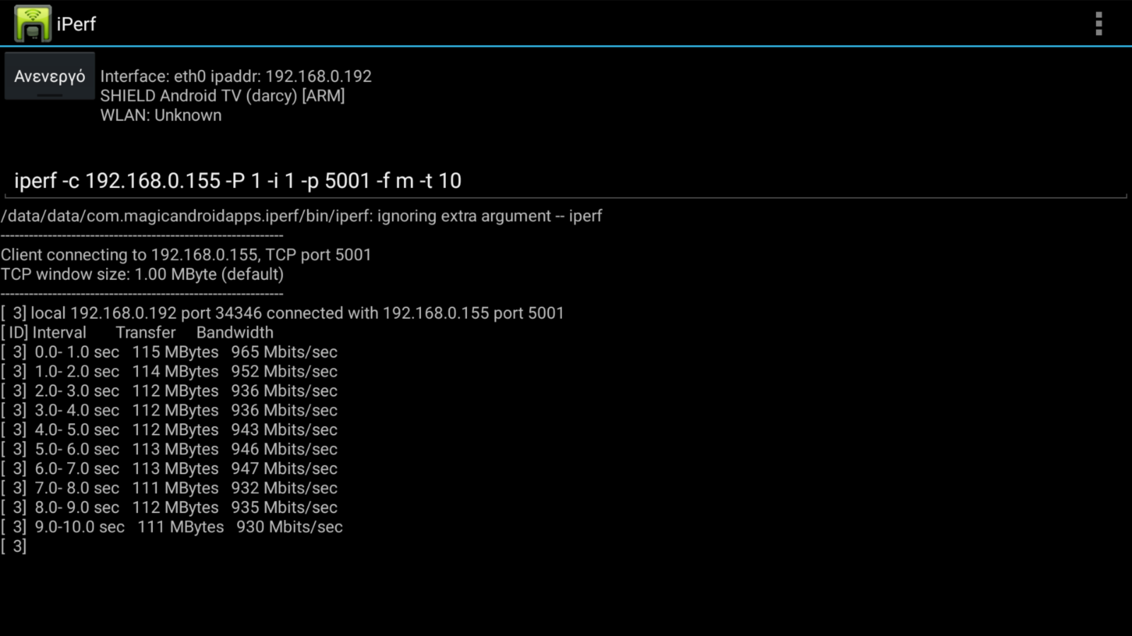

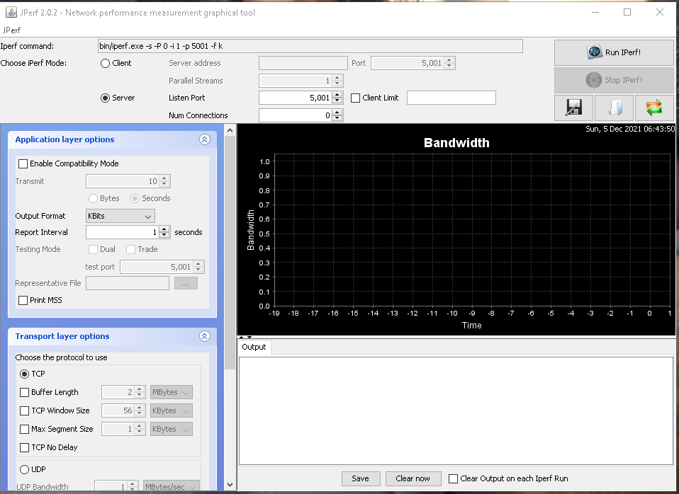

Οπότε δεν είναι πρόβλημα χώρου μνήμης. Πάμε στην ταχύτητα δικτύου. Εγκατέστησε το Jperf-2.0.2 στο pc σου και το Iperf στο box.
Άνοιξε την εφαρμογή και δώσε την εντολή     iperf -c 192.168.0.155 -P 1 -i 1 -p 5001 -f m -t 10   ( όπου 192.168.0.155 βάζεις τη ip του δικού σου pc ) εικ.1.
Άνοιξε την εφαρμογή στο pc σου και τικάρισε την επιλογή server εικ.2/ Run iperf.
Πήγαινε στο box και κανε κλικ στο Ανενεργό για να τρέξει η εφαρμογή.εικ.3  (η εικ.3 δείχνει την ταχύτητα του δικού μου δικτύου)
