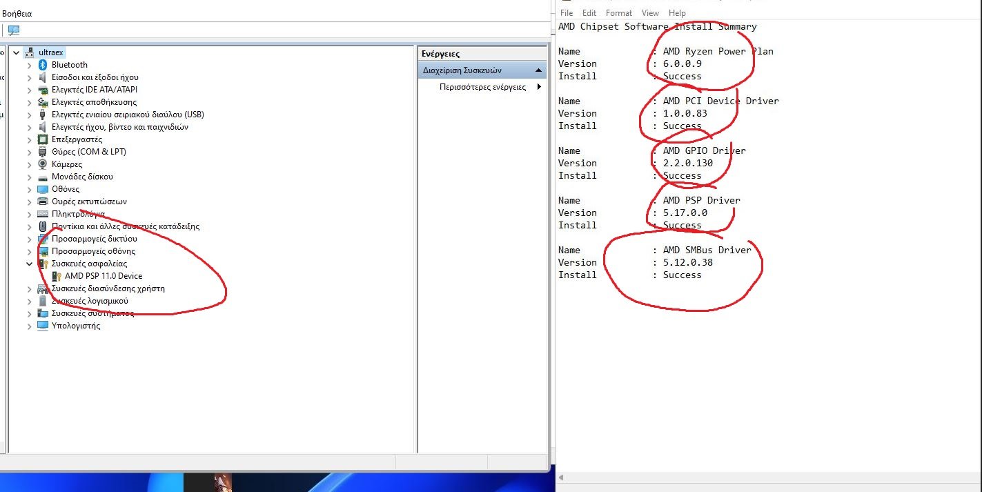

bro !! θα τους βαλω να σου πω αν υπαρχει θεμα
edit : μπηκε κανονικα ο driver σε 11αρια !! δε ειχα καποιο θεμα !!😄
