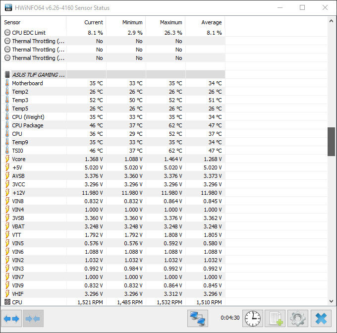

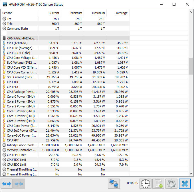

Θερμοκρασίες idle με ambient 27-28
Amd ryzen 3600x με dark rock 4 pro.
Ποια η διαφορά σε cpu package και cpu die?
Βασικά σε ποιο απο τα 2 πρέπει να δίνω σημασία?
