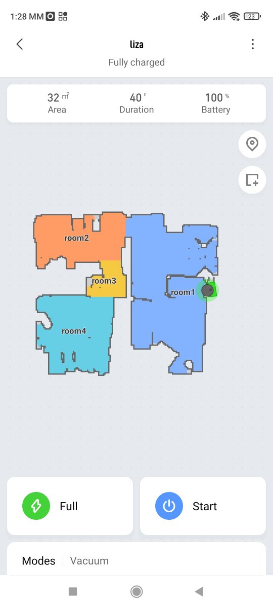

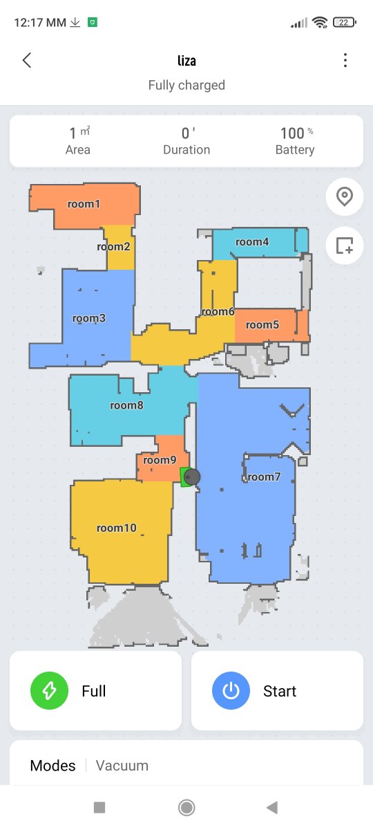

Καλησπέρα σας. Θα ήθελα τη βοήθεια σας αν γνωρίζετε. Αγοράσαμε τη σκούπα Xiaomi mop p ενώ κάνει κανονικά χαρτογράφηση και στη συνέχεια μπορω να επιλέξω και συγκεκριμένο δωμάτιο να καθαρίσει, την άλλη μερα τα χάνει. Δείχνει ότι η βάση της στο χάρτη της εφαρμογής είναι σε άλλο τοιχο και ότι φορτίζει εκεί αποπροσανατολιζετε με αποτέλεσμα να μην μπορεί να πάει να σκουπισει συγκεκριμένο δωμάτιο και να χάνεται. Κάθε φορά κάνω χαρτογράφηση από την αρχή για να συνέλθει. Τι λάθος κάνω ; Σας βάζω φωτογραφίες. Στην πρώτη η θέση της είναι σωστά στα αριστερά ενώ στη δεύτερη εμφανίζεται δεξιά χωρίς να είναι εκεί η βάση της.
17 ώρες πριν, Mgiann3 είπε
Όπως πολύ σωστά λέει στο πιο πάνω post ο fysikos καμμία φορά τρώει σκαλωματα η εφαρμογή συνήθως με μια επανεκκίνηση της σκούπας διορθώνεται το πρόβλημα. Αν το πρόβλημα επιμένει σβήσε τον παλιό χάρτη , άλλαξε θέση στην βάση φόρτισης και φρόντισε στην εμπρός πλευρά της βάσης , να μην υπάρχει κάποιο εμπόδιο σε ακτίνα 180 και απόσταση γύρω στο μέτρο .
