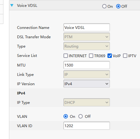

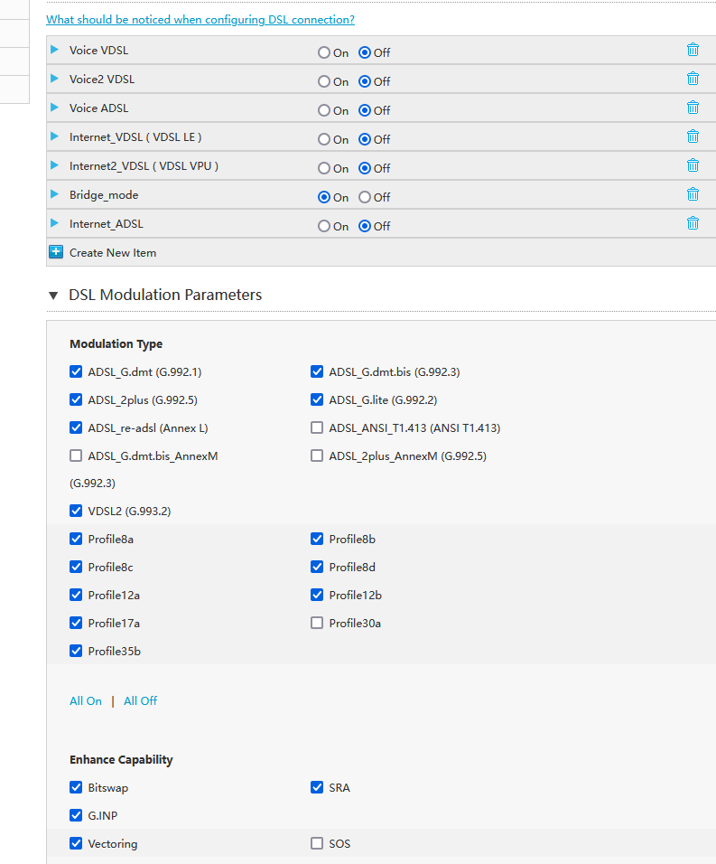

Λοιπον για να δουμε ...... ποιο ενεργοποιω για το voip? To voice VDSL?
...αν ναι χρειαζεται ρυθμισεις κατωθι γιατι βλεπω το TR069 ειναι απενεργοποιημενο απο default

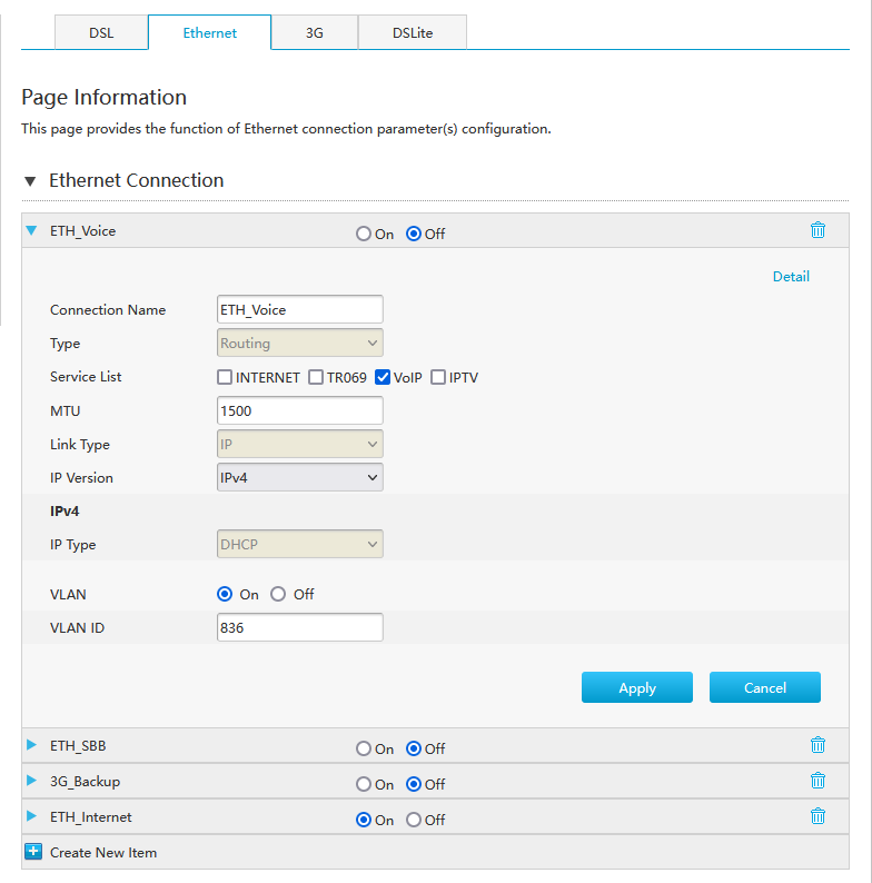

.. παιζει να θελει και το  ΕΤΗ_Voice ενεργοποιηση η θελει μονο αυτο και οχι το To voice VDSL?
Ενεργοποίησε το voice2 vdsl εφόσον παίρνεις από καμπίνα.
Θελει και reboot  για να το πιασει? Επισης τπ ΕΤΗ_Voice χρειαζεται?

Αυτά που βλέπεις κάτω από το "ethernet" είναι για FTTH

Επισης μολiς ενεργοποιησα το voice2 vdsl μετα απο reboot δεν εχω καν ιντερνετ παρολο που το broadband δειχνει συχρονισμενο. Μου πηρε κανα διωρο να καταφερω να χω προβαση και στο pfsense και στο zte. Ειχαν φριζαρει και τα 2.
New edit: Πλεον παιζει το bridge με voip. Για να γινει ολη η διαδικασια πρεπει πρωτα το ρουτερ να γινει reset  να παρει τα στοιχεια και μετα να γινει bridge.
