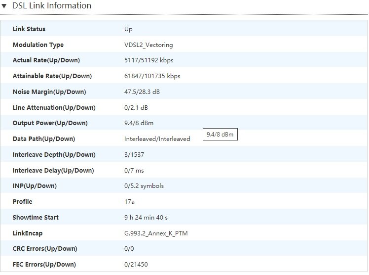

Παιδιά καλησπέρα. Σήμερα έκανα τη μετάβαση απο NOVA 24 ADSL (ταχύτητα 17 Mbps) σε NOVA 50 VDSL. Η γραμμή και τα χαρακτηριστικά είναι αυτά στην εικόνα.
ΕΡΩΤΗΣΗ 1)  Είναι καλή η γραμμή?
ΕΡΩΤΗΣΗ 2) Βλέπω ότι δεν έχει συγχρονίσει με Profile 35b.. Πως το ενεργοποιούμε αυτό το προφίλ? Γενικά αξίζει?

Εξαιρετική η γραμμή, το 35b δεν υποστηρίζεται στην περίπτωσή σου και δεν μπορείς να κάνεις κάτι γι' αυτό, δεν το χρειάζεσαι όμως
