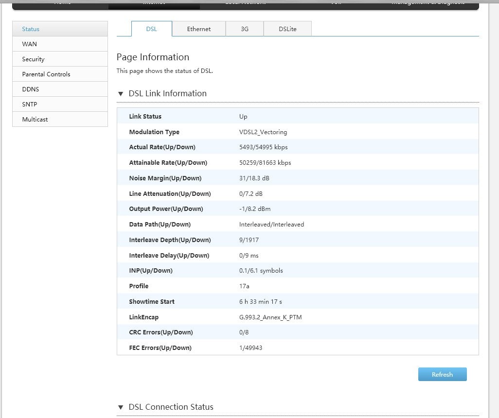

8 ώρες πριν, jimmy1973 είπε
στην δικια μου καρτελα,βλεπετε κατι περιεργο?
Δεν είσαι σε fast path, και επίσης δοκίμασε να απομονωσης τις άλλες πρίζες στο σπίτι κιόλας

6 ώρες πριν, LIGHT1NG είπε
τι εννοεις?δεν υπαρχει κατι αλλο σε πριζα τηλεφωνου σε ολο το σπιτι.
18 λεπτά πριν, jimmy1973 είπε
Υπάρχουν άλλες πρίζες στο σπίτι όμως? Πιθανό είναι να έχουν βραχυκύκλωμα διότι up σε δίνει εως 50+ ενώ down είσαι στα 81 και αρκετά fec error μόνο στο down.

18 λεπτά πριν, LIGHT1NG είπε

υπαρχει αλλη μια στο δωματιο αλλα δεν εχει κατι επανω.
55 λεπτά πριν, jimmy1973 είπε
Δεν έχει σημασία αν έχεις συνδέσει κάτι πάνω.. Τα 2-3 μέτρα έξτρα χαλκού πάνω στην διακλάδωση αρκούν να κάνουν ζημιά. Εγώ από τα 60-65 που έπιανα στην 100αρα πήγαν στα 88-90
