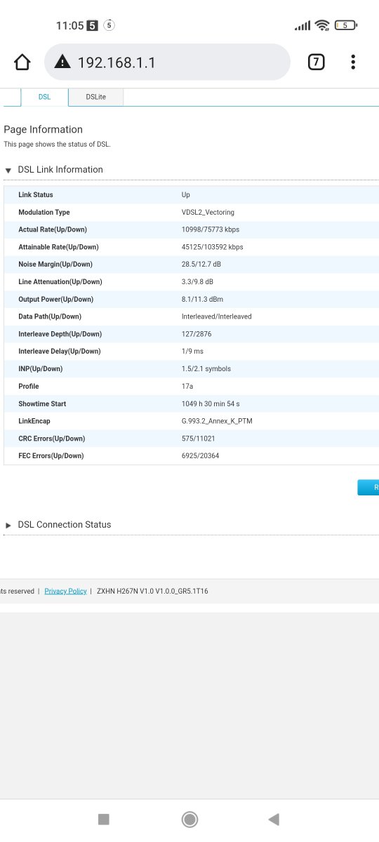

Απο τον 10/19 εχω το zte 267n σε 100αρα nova με τα γνωστά θέματα στο ασύρματο δίκτυο σε παλαιοτερα κινητα ταχύτητες εως 40mbps και σε καινούρια εως 69.Απο τοτε που εβαλα την 100αρα  εχω στο μοντεμ στο site 75mbps. Με τα παρακάτω στοιχεια αν αλλαξω το μοντεμ του θέματος λετε να δω καλύτερες ταχύτητες;

σε ποια περιοχη εισαι? εγω νεα φιλαδελφεια ειμαι στα ιδια με εσενα  δηλαδη:
modem tplink td-w9970 actual 75-78 ( και αν καμμια μερα γουσταρει φτανει και τα 80) attainable 83
modem zte h108  actual 75-78 attainable 90-100 αλλα συχνες αποσυνδεσεις , οχι σταθερη γραμμη
modem h288a actual74-75 attainable  83 χρισημοποιω το  tplink τα zte τα ειχα απο την νοβα
αμα το upload + download στο συνολο ειναι 88 (10up+78down) θεωρουν απο την νοβα οτι εισα μεσα στα ορια αν ειναι κατω απο αυτα τα νουμερα σου στελνουν τεχνικο ο οποιος θα κανει την μετρηση στην εισοδο της πολυκατοικιας και αν πιανεις 75 στο σπιτι στη εισοδο σιγουρα θα πιανει 80 και θα σου πει οτι προβλημα εναι στην καλωδιωση απο την εισοδο μεχρι την πριζα του σπιτιου σου κι θα σου χρεωσει και το 20ευρο.
καλο θα ειναι να κοιταξεις την κεντρικη πριζα του τηλεφωνου να ειναι συνδεδεμενο μονο το καλωδιο που ερχετε απο την εισοδο της πολυκατοικιας.
εγω σαν τελευταια λυση σκεφτομαι να αγορασω το asus ac55u
Και εγω τα ιδια θεματα ειχα , χρονια τωρα Nova αλλα στην 100αρα τα χαλασαμε 68-70-75 (την πρωτη μερα ειχα 83 ) ηρθαν ειδαν τα καλωδια και τσεκαραν κατω εκει που ερχετε η γραμμη εβγαζε 70Mbps , το εδωσαν στον Οτε για ελενχο και η απαντηση ηταν αδυναμία παροχής πακέτου (100αρα) max 60Mbps και μου ειπαν να παω στο 50αρι που δεν ειχα θεμα , δεν το δέχτηκα ειπα αστε το ετσι αλλα χωρις συμβόλαιο ( λεω απο το 50 καλυτερα το 75 και το 10 upload ) το αφησα ετσι 10 μηνες ώσπου με πηραν μια μερα απο τον Οτε και μου ειπαν αν θελω 100αρα και εβαλα τα γελια  :) μου ειπαν οτι στην γραμμη μου βλεπουν 90+ καλα λεω πλακα μου κανουν , ρωτησα εναν φιλο μου που ειναι στον Οτε και μου λεει να το κανω  γιατι στην Nova κανουν διαφορα με τις ταχύτητες και τους χρήστες, ετσι λοιπόν εβαλα 100αρα οτε  , πρωτη μερα 94 το εχω 2 μηνες τωρα και εχω δει και 103 εχω δει και 92 αλλα δεν εχω πεσει κατω απο αυτα ...... τωρα τη να πω αντε βγαλε ακρη , ο οτε την εκανε η nova την εκανε δεν ξερω .
