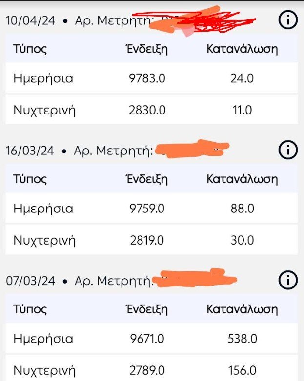

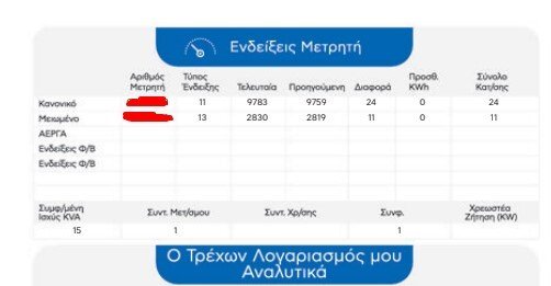

21 ώρες πριν, ekrepali είπε
Άμα δε πέρασες ένδειξη στο app, τότε σίγουρα σφάλμα του μετρητή.
Εφόσον σε 33 μέρες έχεις κάψει 340 + 100 kw... τότε βγαίνουν περίπου 10ημερήσιες + 3 νυχτερινές ανά μέρα.
Οπότε το πιο φυσιολογικό είναι στις 10/4 να σου κάνουν διόρθωση βάσει αυτής της αναλογικής κατανάλωσης, δηλαδή περίπου οι ενδείξεις να πάνε 10020 ημερήσιο και 2900 νυχτερινό.
Μίλησα αρχικά με το τοπικό υποκατάστημα. Την λάθος ένδειξη την έχει δώσει ο πάροχος  (ο μετρητής είναι με τηλεμέτρηση). Σπάω το κεφάλι μου να θυμηθώ αν τους έδωσα εγώ κάποια μέτρηση πέραν αυτής της αίτησης αλλά δεν βρίσκω κάποιο μέιλ η κάποιο φωτογραφία στο κινητό.Τι μπορεί να παίχτηκε;
Έδωσα τελικά τις ενδείξεις στον ΔΕΔΔΗΕ για τις 10/4, άνοιξα αίτημα και στη ΡΑΕ για επανέκδοση λογαριασμού και αναμένω. Να μιλήσω και με VOLTON;
  Στάκα τώρα γιατί με μπέρδεψες για τα καλά...
23 hours ago, Tsigalkos said:
Στις 12/3 έκανα αίτηση με τη Volton κι έδωσα ένδειξη 9.730 (ΗΜ) και 2.806 (Ν).
Η ένδειξη της φωτογραφίας γράφτηκε στην αίτηση;  OXI
Στις 16/3 ξεκινάει η εκπροσώπηση με volton με ένδειξη 9.759 (ΗΜ) και 2.819 (Ν)
Στις 10/4 έγινε επιτόπια καταμέτρηση του ΔΕΔΔΗΕ με ένδειξη 9.783 (ΗΜ) και 2.830(Ν)
Σήμερα ο μετρητής έχει ένδειξη 10.098 (ΗΜ) και 2.919(Ν)

Είχες πει ότι 10/4 έγινε επιτόπια.
Αλλαγή παρόχου είχες κάνει τελικά; Κι αν ναι σε ποιον πάροχο;
Σε κάθε περίπτωση όταν κάνουμε αλλαγή παρόχου, πρέπει να σιγουρεύομαστε ότι οι ενδείξεις μας γράφονται στην αίτηση. Δεν αρκούμαστε σε αποστολή φωτογραφίας,γιατί ο πάροχος μπορεί να την αγνοήσει επειδή οι εκπρόσωποι είναι βλάκες.
Ο νέος πάροχος λοιπόν υποβάλλει αίτημα στον ΔΕΔΔΗΕ με την ένδειξη που του δώσαμε εμείς. Αν δε του έχουμε δώδει ένδειξη, καταχωρούν ό,τι τους καπνίσει στο κεφάλι.
Αν επρόκειτο για αλλαγή παρόχου στις 10/4, δε πρόκειται να κάνει ο ΔΕΔΔΗΕ διόρθωση τώρα με δική σου προτροπή.
Μόνο ο νέος πάροχος (αυτός που πήγες στις 10/4), μπορει να υποβάλλει αίτημα διόρθωσης. Πρέπει να κάνεις αίτημα στο myrae προς αυτόν τον πάροχο... κι αφού στείλουν το αίτημα και γίνει διόρθωση τότε θα ενημερωθεί και ο παλιός... και θα ζητήσεις διορθωτικούς λογαριασμούς.

Συγγνώμη αν σε μπέρδεψα, κακώς έγραψα ότι έγινε επιτόπια μέτρηση,  σήμερα το πρωί έμαθα ότι ο μετρητής μου είναι με τηλεμέτρηση. Δεν έκανα αλλαγή παρόχου, δεν έχω κάνει αίτηση σε άλλον πάροχο, παραμένω από τις 16/3 στην VOLTON
Aπο τον ΔΕΔΔΗΕ που είπαν δεν υπάρχει τηλεμέτρηση για τις 10/4 και την ένδειξη την έστειλε ο πάροχος. Δεν μπορώ όμως κατάλαβω από που προέκυψε η ένδειξη.

OK... άρα δεν υπήρξε αλλαγή παρόχου.
Αλλά αυτό που σου είπε ο ΔΕΔΔΗΕ δε στέκει στη λογική! Η μόνη ένδειξη που στέλνει ο πάροχος στον ΔΕΔΔΗΕ είναι κατά την αλλαγή παρόχου (κι αυτή η ένδειξη χρησιμοποιείται σε περίπτωση που δεν υπάρχει τηλεμέτρηση). Δηλαδή αν δεν είχες τηλεμέτρηση, η εκπροσώπηση θα ξεκινούσε στις 16/3 με τις ενδείξεις τις δικές σου που θα προωθούσε η volton στον ΔΕΔΔΗΕ 9.730 (ΗΜ) και 2.806 (Ν).
Στις επιτόπιες καταμετρήσεις ο ΔΕΔΔΗΕ στέλνει ένδειξη στον πάροχο, δε στέλνει ένδειξη ο πάροχος στον ΔΕΔΔΗΕ! Τι τρελά πράγματα είναι αυτά.
Ο μόνος άλλος τρόπος να καταχωρηθεί στο σύστημα του ΔΕΔΔΗΕ ένδειξη, είναι αν το πράξουμε εμείς είτε στο mydeddieapp είτε μέσω τηλεφώνου, εντός του παραθύρου καταχώρησης διμήνου.
Να ενημέρωσε άραγε η volton ψευδώς τον ΔΕΔΔΗΕ ότι εσύ επιθυμείς να καταχωρηθούν οι ενδείξεις 9783 & 2380 ως εκκαθαριστικές; Ή μήπως εσύ έδωσες έναντι ενδείξεις (μικρή κατανάλωση) στο myvolton, και η volton τις προώθησε στον ΔΕΔΔΗΕ και ζήτησε να καταχωρηθούν ως εκκαθαριστικές. Σε κάθε περίπτωση ο υπάλληλος του ΔΕΔΔΗΕ θέλει σκότωμα αν δέχτηκε να καταχωρήσει ενδείξεις επειδή έτσι είπε ο πάροχος!
Η δε Volton πάω και στοίχημα ότι θα υποστηρίξει το αντίθετο... ότι ο ΔΕΔΔΗΕ έδωσε αυτές τις ενδείξεις και τιμολόγησαν ότι υπάρχει στο σύστημα. Μακάρι να βγάλεις άκρη να μας πεις τι ακριβώς συνέβη, μη τυχόν το ξαναβρούμε μπροστά μας.
Σε όσους ξέρω και έχουν τηλεμέτρηση, κατά την αλλαγή παρόχου γίνεται "έκτακτη" τηλεμέτρηση για να λάβουν τις ενδείξεις τη μέρα της αλλαγής.., παράξενο να τις δέχθηκαν του παρόχου..
Πχ όταν γύρισα τις παροχές στη ΔΕΗ που είχαμε πει, στη μία που είναι με τηλεμέτρηση, δεν λήφθηκαν υπόψη οι ενδείξεις που δόθηκαν για την αλλαγή, αλλά αυτές που έλαβε μόνο του υο σύστημα, ίσως να γίνεται και με τους δύο τρόπους και απλά εσύ να την "πάτησες"
