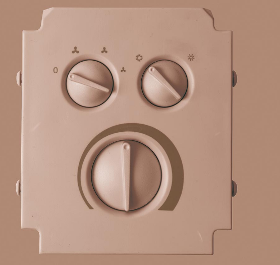

Καλησπέρα σε όλους! Είναι φυσιολογικό ενώ τα fan coils κλείνουν το βράδυ( για ψύξη) να δείχνει ο πίνακας ότι η αντλία δουλεύει ( ανεμιστήρες)?
Εννοείς ότι κλείνεις τα fc αλλά όχι την αντλία; Ε ναι, φυσιολογικό είναι. Η αντλία δεν ξέρει ότι πρέπει να κλείσει, απλά βλέπει ότι τα νερά που στέλνει γυρίζουν πίσω χωρίς σημαντική διαφορά θερμοκρασίας και μετά από λίγο κλείνει, αναλόγως την ρύθμιση της θα ξαναπάρει να ελέγξει τι γίνεται, και με λίγα λόγια θα αρχίσει τα on - off.
Αντίθετα, αν σβήσεις την αντλία, τα fc αν έχουν θερμόμετρο επάνω θα καταλάβουν ότι δεν έρχεται παγωμένο νερό και θα σβήσουν μόνα τους.

Δυστυχώς τα fc είναι χειροκίνητα με διακοπτάκι, οπότε πρέπει κάποια στιγμή να τα κλείνεις αλλιώς παγώνει ο χώρος. Κάποια βλακεία έχουν κάνει με το πούρο που μετράει τη θερμοκρασία και δεν κλείνει ποτέ. Το χειμώνα που του άλλαξαν τη θέση δούλευε σωστά (το είχαν να ακουμπάει πάνω στο στοιχείο), αλλά τώρα με τη ψύξη δε βλέπω να σταματάνε.Άσε που αυτά τα daikin δεν έχουν και αριθμούς πάνω να καταλαβαίνεις σε τι θερμοκρασία παίζεις. Όπως καταλαβαίνεις όλη η διαχείριση γίνεται από τα fc και όχι από τον πίνακα της αντλίας.
Και πώς ρυθμίζεις την θερμοκρασία που θέλεις, μέσα στον χώρο; Για γράψε μια ποιο μοντέλο fan coil είναι, να το ψαχουλέψω!
Ίσα ίσα εκεί ξεκινάει να δουλεύει. Όσο πιο δεξιά το πάω σταματάει να δουλεύει. Με θερμόμετρο στο χώρο να έχει φτάσει τους 27.7, δε ξεκινάει με τίποτα, οπότε το ξαναπάω τέρμα αριστερά για να ξεκινήσει πάλι.

Η αντλία είναι αυτή πάντως:
https://www.telethermansi.gr/el-gr/Products.aspx?ElementID=bdd33f67-a47d-4319-b436-30e74cc06e6a
και τα fc της daikin:
https://www.daikin.gr/el_gr/products/product.html/fwv-dat.html
με το παρακάτω χειριστήριο:
Δεν ξέρω τι παίζει. Πρώτον, βλέπω ότι η Daikin το θερμοστοιχείο για το νερό το δίνει ως έξτρα, (Temperature sensor kit_FWTSKA) άρα δεν ξέρω αν έχει μπει στην εγκατάστασή σου! Θα είναι ένα καλώδιο με απόληξη σε ένα κυλινδράκι, πάνω στις σωληνώσεις, στο εσωτερικό του fan coil, αν έχει μπει. Όμως δεύτερον, βλέπω ότι με αυτό το χειριστήριο, ΔΕΝ μπαίνει τέτοιο θερμοστοιχείο, οπότε άκυρο (θα πρέπει να ανάβεις και να σβήνεις τα fan coil, ΚΑΙ την αντλία, χωριστά).
Επίσης αυτό που κάνουν πολλοί εγκαταστάτες (το προτείνουν οι αντιπροσωπείες!), είναι το εξής: Επειδή στην ψύξη, ο ψυχρός αέρας εγκλωβίζεται κάτω, με αποτέλεσμα το αισθητήριο θερμοκρασίας αέρα που κατά κανόνα μπαίνει στην αναρρόφηση αέρα του fan coil, αν το f.c. πιάσει θερμοκρασία και κόψει ο ανεμιστήρας, να συνεχίσει να βλέπει "παγωμένο" αέρα εγκλωβισμένο εκεί και να μην ξαναπαίρνει μπροστά, προτείνουν να βγάζουν από εκεί το αισθητήριο και να το βάζουν "χύμα", πιασμένο με ένα tire-up μέσα στο πλαϊνό καπάκι του fan coil. Ε, που να πιάσει θερμοκρασία αέρα έτσι και να κόψει, πρέπει να γίνει το δωμάτιο Σιβηρία. Εγώ λοιπόν το βγάζω και το στερεώνω έξω από το καπάκι του fc, δεν με πειράζει να φαίνεται λίγο. Το χειμώνα που γυρνάω θέρμανση, το ξαναβάζω στην θέση του, στην εισαγωγή. Για τσέκαρέ το!
7 λεπτά πριν, funkyjohny είπε
Κατάλαβα, οπότε είναι η επιθυμητή θερμοκρασία στο περίπου.
Ψιλο-απαράδεκτο για τοπ, μοντέρνα συσκευή.
Άσε έχω ξενερώσει πολύ. Ειδικά το χειμώνα που ήταν λάθος το πούρο στο στοιχείο, έκλαψα με τη ΔΕΗ γιατί δούλευε σερί και μου ήρθε ταμπλάς. Μόλις άλλαξαν τη θέση του, άρχισε να δουλεύει On off.
15 λεπτά πριν, funkyjohny είπε
Οταν μπορέσεις τα αλλάζεις με ψηφιακά. Ίσως βρεις και άλλου κατασκευαστή που να ταιριάζουν.
Αυτό ακριβώς κοιτούσα μόλις τώρα...Έχεις κανένα σχετικά φθηνό να προτείνεις ? Τουλάχιστον να αλλάξω τα δύο στους χώρους που καθόμαστε πιο πολύ.
