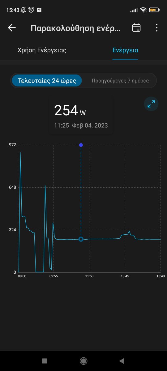

Σημαντική βελτίωση τελικά μετά την απομάκρυνση της εξωτερικής μονάδας από τον τοίχο. Πλέον είναι στα 20εκ
Spoiler
Ως αποτέλεσμα, με όλο το βράδυ κάτω από 2C και ακόμη και κάτω από 1C και +90% υγρασία, έκανε μόλις 2 defrost και μάλιστα πολύ μικρά (2 λεπτό το πρώτο και 4 το δεύτερο). Όλα παίζουν ρόλο.

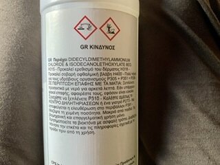

https://www.kokotas.gr/el/eshop/klimatismos/katharistika-klimatistikon/everbright-extra.html

Μήπως να μην χρησιμοποιούσες πιάτων;
Ντετολ λίγο υπερβολή μου φαίνεται, χωρίς φυσικά να ξέρω.., είπε και ο Alex ένα προϊόν παραπάνω..
21 λεπτά πριν, Kozanitis1 είπε
Υπερβολή το detol ? Το everbrite που κι εγω χρησιμοποιώ είναι πολύ σοβαρό απολυμαντικό και θέλει ιδιαίτερη προσοχή , είναι ένα πολύ ισχυρό βιοκτονο
Επεξ/σία από dimostr
2 λεπτά πριν, Kozanitis1 είπε
Σιγουρα υπάρχουν πολλά ειδικά προιοντα . Για όλα υπάρχουν ειδικά προιόντα. Των πιάτων το θεωρώ ασφαλές γιατί πχ τρώμε μετά απ τα πιάτα. Και σαμπουάν μαλλιών έχω βάλει. Και απλό υγρό σάπουνι χεριών . Το μόνο που δεν έβαζα ποτέ θα ήταν πλάκα σαπουνιού (δύσκολο το ξεβγαλμα, υπολείμματα στα διχτάκια ), χλωρίνη, σουάζ και οτιδήποτε ισχυρό καθαριστικό . Και ποτέ βραστό νερό . θα στρεβλωθεί το πλαστικό . Στις περισσότερες οικοσυσκεύες στις  οδηγίες οι περισσότεροι γράφουν ήπιο καθαριστικό .  Βεβαια εννοείται ότι οτιδήποτε είναι ειδικό είναι ότι καλύτερο .
