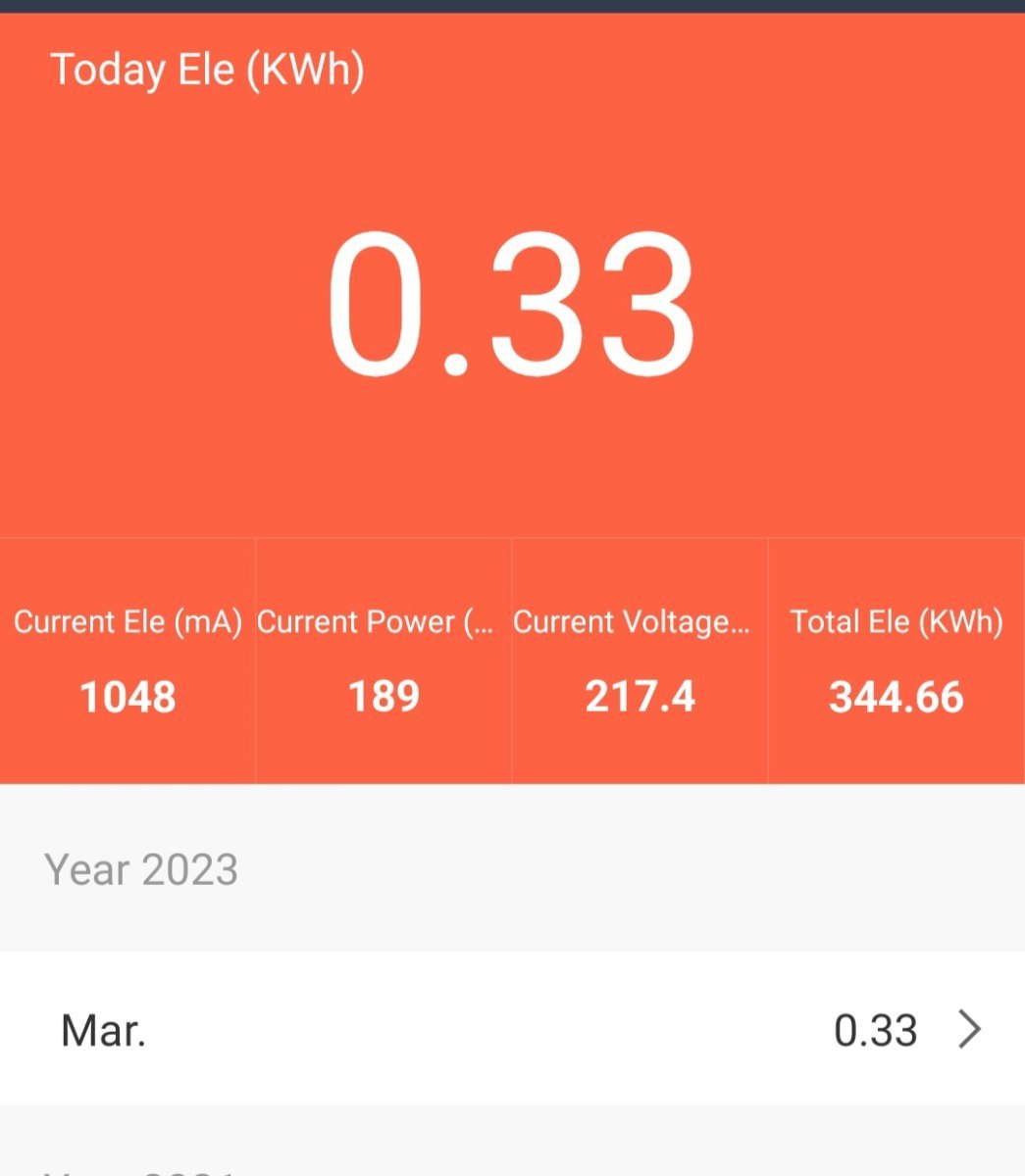

Κάπου ξετρυπωσα  ένα πριζακι  της blitzwolf (BW-SHP2)  το έβαλα  στο  Toshiba  να δω το κάνει. Ξεκίνησε  δυνατά  στα 1170  w εδώ και 1 ώρα  παίζει  σταθερά  170-190w ( 22 βαθμους  ζήτηση)όσο για θόρυβο είναι όντως  αθόρυβο  θα έλεγα  ιδανικό  για κρεββατοκαμαρα. Ευχαριστώ  τα παιδιά  που ασχολούνται  εδώ μέσα και ειδικά  τον liakjim  που πρότεινε  το Toshiba  γιατί πηγαίνα καρφι   για το Daikin.

Η τάση στα 217V, όταν το μηχάνημα δουλεύει ρελαντί ίσως είναι ελαφρώς χαμηλή, δες την πόσο χαμηλά πάει μέσα στη μέρα, ή τσέκαρε αν πέφτει αρκετά όταν ανεβαίνει αρκετά ή ισχύς..
αν πέφτει πολύ ίσως σου κόβει τον συμπιεστή..
στο υπόλοιπο σπίτι είναι εντάξει;
λεπτομέρεια βέβαια, αλλά μεγάλες πτώσεις τάσης ίσως να δείχνουν κάπου χαλαρή επαφή

Έχω 3 τέτοια πριζακια. Και τα 3 δείχνουν χαμηλότερη τάση. Δεν παύει βέβαια να αξίζει να το ψάξει.

Επειδή έχω και Εγω τέτοια πριζακια μάλλον δεν είναι και τόσο αξιόπιστα στην αναφορά της τάσης
 ένα από τα τέσσερα που έχω δείχνει 206v όποτε και τα watt της κατανάλωσης είναι πιο λίγα
δεν τα ξέρω καν αυτά τα πριζακια, απλά γενικότερα τα Inverter δεν συμπαθούν πολύ τις μεγάλες πτώσεις τάσεις, πχ στο srk63, λέει να είναι κάτω του 2%..
σίγουρα θα έχουν δικλείδες ασφαλείας, θεωρώ απλα πως όσοι πιο φθηνό, τόσο πιο εύκολο να γίνει η χαζομάρα..
