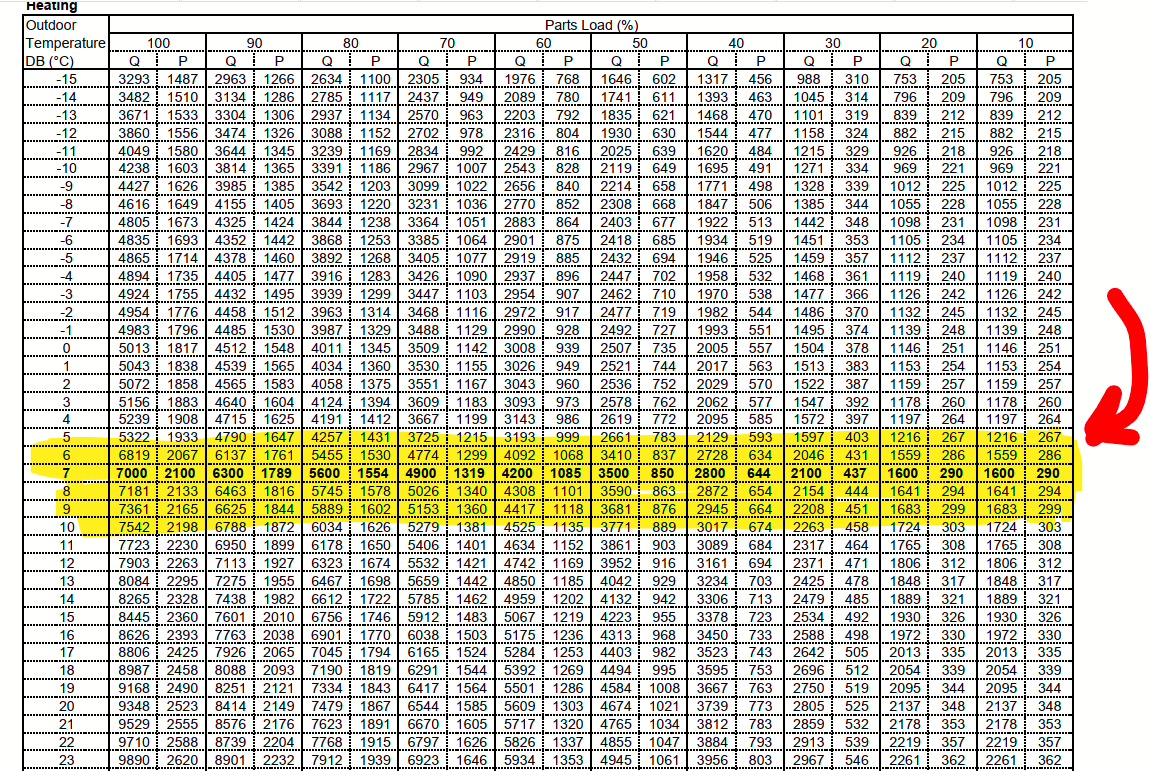

2 λεπτά πριν, kostas_22 είπε
6-12 . Είναι στο σπίτι των γονιών μου.
Και με μεγαλύτερη εξωτερική δεν έχω δεί λιγότερο .τους έχω. βάλει ένα tapo p110
Θα έπρεπε να κατέβαινε 100W κάτω, κοντά 270W. Η εγκατάσταση έγινε σωστά; Κενό; Μήκη σωλήνων; Αποστάσεις από εμπόδια;

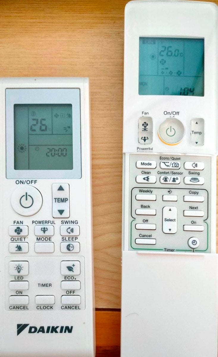

Και μια σύγκριση remote control απο ATXC35b και ΑΤΧΜ35r. Αρκετές extra λειτουργίες, 5 σκάλες ο ανεμιστήρας στο δεύτερο και πιο καλή αίσθηση στα πλήκτρα.

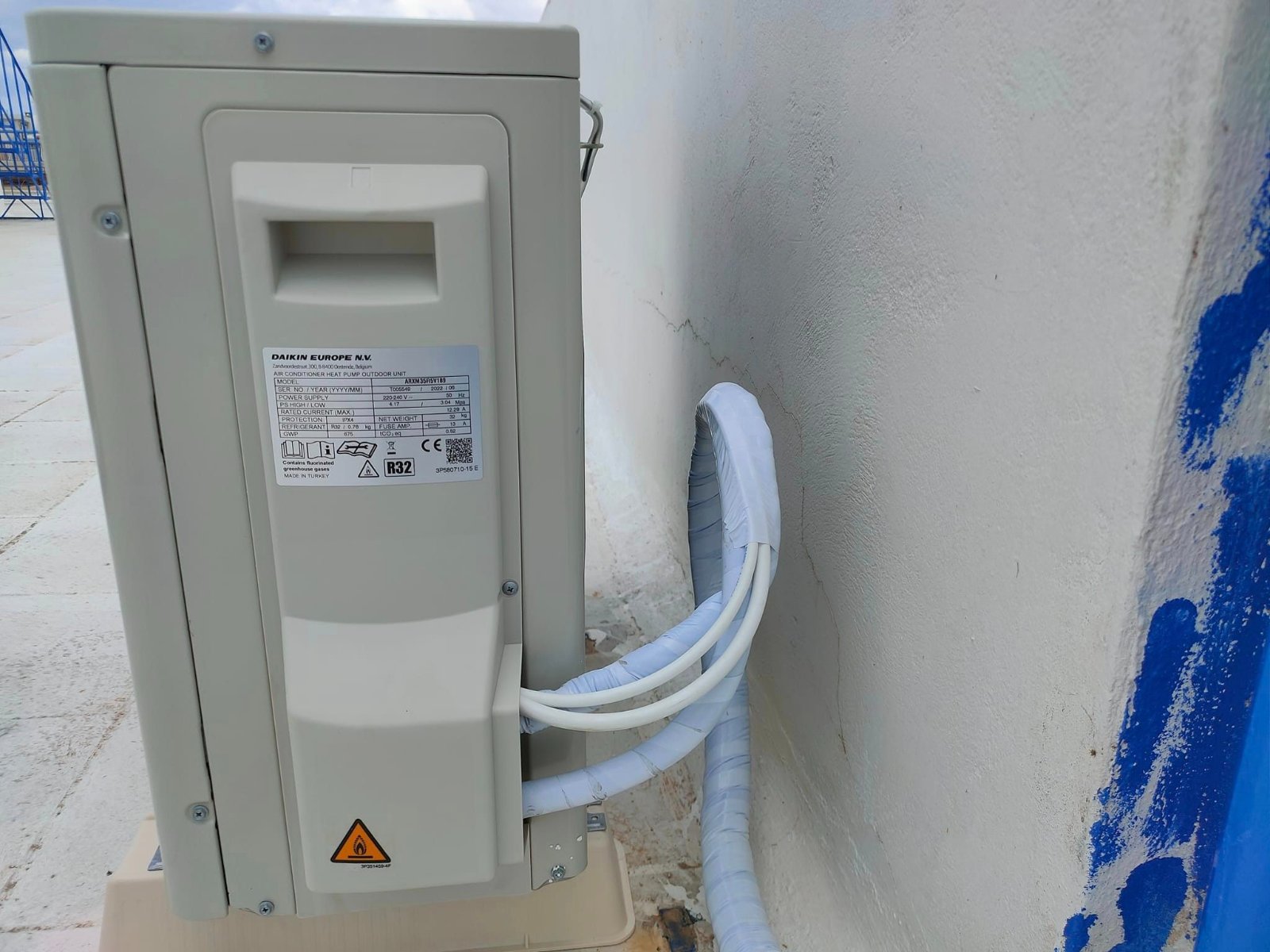

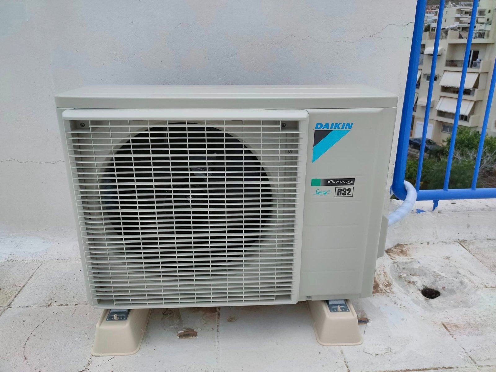

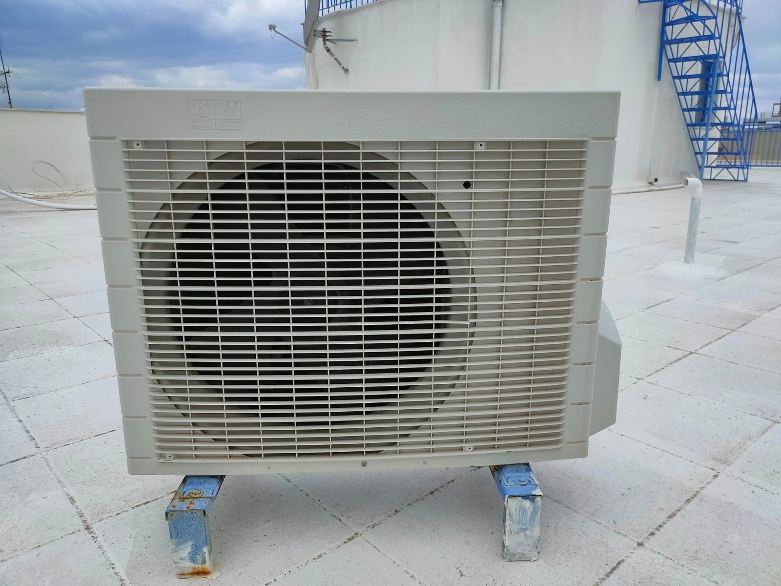

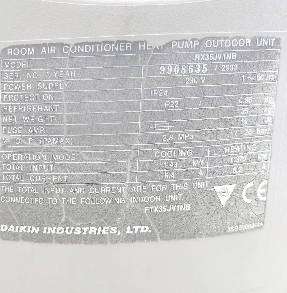

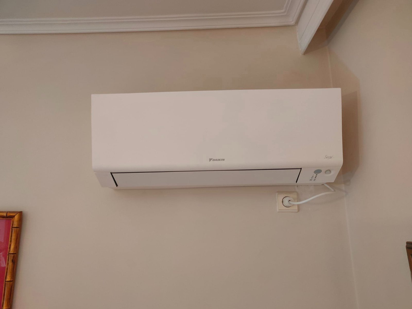

1 ώρα πριν, CorumD είπε
Καλημέρα σε όλους, μόλις έγινε η εγκατάσταση του Perfera στην οποία έβαλαν 3μ σωληνα και κένο με αντλία σχεδόν 20 λεπτά(τους έδωσα και φιλοδώρημα 20 ευρώ στην αρχή της εγκατάστασης για να πάνε ολα καλά αν και ήταν μια χαρά παιδιά και δεν ζήτησαν τίποτα). Σας επισυνάπτω μερικές φώτο απο το παλαιό( το πρώτο DAIKIN INVERTER split/εγκατασταση 2000) και του καινούργιου PERFERA. Μακάρι το καινούργιο να βγεί καλό σαν το παλαιό, στο οποίο ο κομπρεσσορας δούλευει άψογα παρά τα 23 χρόνια και τις πολλές ώρες λειτουργίας. Η αλλαγή έγινε διότι υπήρχε ενα πολύ καλό voucher του 50% οπότε ήρθε 1050-400 = 650 ευρώ με την εγκατάσταση. Θα χαρώ να ακούσω τις όποιες επισημάνσεις και θα επανελθώ με μετρήσεις αύριο, οι πρώτες εντυπώσεις είναι πολύ θετικές και δείχνει ότι είναι ,μηχανολογικά, μια σκάλα πάνω απο τα (πολύ καλά) FTXC/ATXC.

Ναι, η παλιά μονάδα ήταν βιδωμένη σε μεταλλικές βάσεις που αυξάνουν το πλάτος, ενώ τώρα απλά πατάει σε απλές πλαστικές βάσεις . @Klausx τι λες;
Οι συγκεκριμένες βάσεις δεν κάνουν για ταράτσα, βγάζουν λίγα χρόνια και σπάνε.
Επίσης μην ξεχνάμε ότι τα παλιά μηχανήματα είχαν διπλό ίσως και τριπλό βάρος πολλές φορές σε σχέση με ένα καινούριο κάνοντας το σενάριο της πτώσης από αέρα ακόμα πιο πιθανό. Το τοιχίο που έχεις πίσω το προστατεύει μαζί με την σωλήνα αλλά γιατί να ρισκάρεις;
Πήραν και παροχή από έξω ενώ είχε μέτρα, μπράβο τους!
Η σωστή λύση είναι να μπει με βάση τοίχου στο τοιχίο ώστε να μην τρυπήσεις ταράτσα και λιμνάζουν νερά εκεί στην βάση του μηχανήματος που θα πρέπει να κάνεις τρύπες + θα μπορείς να κάνεις εργασίες στην ταράτσα χωρίς να ψάχνεις ψυκτικό.
17 λεπτά πριν, Klausx είπε
για τις βάσεις επειδή είναι πλαστικές θα συμφωνήσω..
κάτι που επίσης στράβωσα λίγο είναι το ότι πέρασαν τις σωλήνες μέσα από το κάγκελο, ενώ χωρούσαν κάτω από το κάγκελο..
στις περιπτώσεις που βγάζουμε την εξωτερική μονάδα στην ταράτσα (είμαι υπέρ, αν δύναται), υποστηρίζω την άποψη να μπαίνει γαλβανιζέ (ή ινοξ) βάση τοίχου, με ποιοτικά ουπα Fischer και αντικραδασμικά, τουλάχιστον 20εκ από την πλάκα της ταράτσας, βίδες/στριφώνια inox κλπ.
αυτό έκανα με το SRK63ZR-W,  οπότε αν τυχόν χρειαστεί να γίνει οτιδήποτε στην ταράτσα (πχ μόνωση/στεγανοποίηση), να μην πειράξει κανένας την εξωτερική.., γνώμη μου βέβαια, αυξάνει το κόστος γύρω στα 30€, αλλά μια φορά τα δίνεις..
