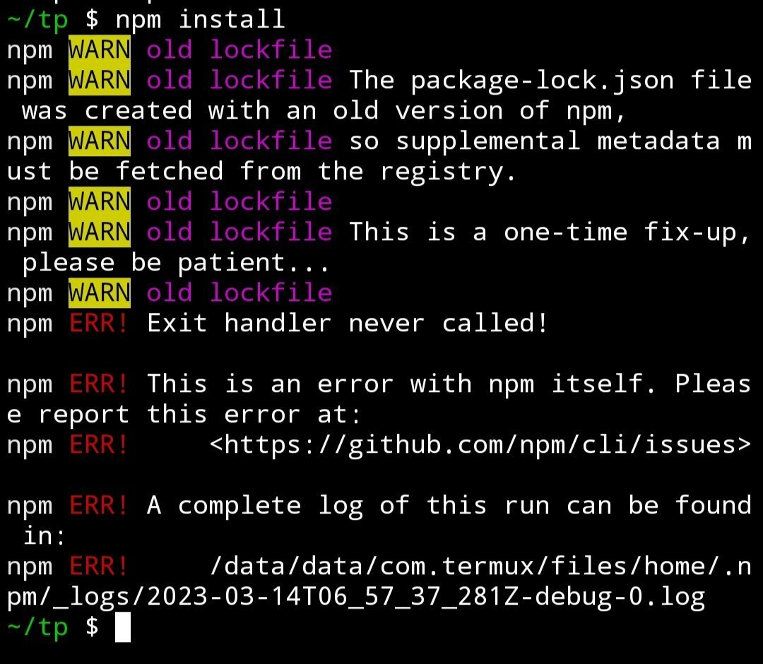

Προσπάθησα τη μέθοδό σου αλλά τίποτα.
Κολλάει στο npm install
Ούτε έτσι μου δούλεψε το ίδιο σφάλμα βγάζει.

8 ώρες πριν, liakjim είπε
Λογικά έχουν βγάλει νέες εκδόσεις στο npm κτλ, αν κάποιος έχει εμπειρία και μπορέσει να βρει πως κάνεις εγκατάσταση συγκεκριμένη έκδοση θα δουλέψει με τις παρακάτω:
termux 0.117
git --version git version 2.37.0
node -v = v16.15.1
npm -v = 8.11.0
