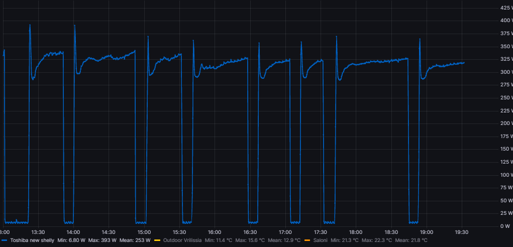

Τι επίδραση έχει όμως σε κατανάλωση;  Το υπολόγισα στο grafana. Μεγάλη. Συγκεκριμένα 80% περισσότερη κατανάλωση.
Μπορείς να πεις με τι μέσο όρο watt δουλεύει στην πρώτη περίπτωση και με πόσο στην δεύτερη? (on-off)
Ρωτάω γιατί νομίζω ότι το συμπέρασμα που βγάζεις είναι μάλλον λανθασμένο. (= τα on off δουλεύουν με 80% μεγαλύτερη κατανάλωση).
Το 24αρι shorai στον χώρο μου όταν οι συνθήκες είναι γενικά καλές όπως αυτές τις ημέρες, επειδή δεν πέφτει κάτω από τα 290-280watt όταν ξεκινάει να δουλεύει σαν on-off ο μέσος όρος των watt πέφτει μέχρι και 150w άρα καταναλώνει λιγότερο  με το δικό του τρόπο, χωρίς να υπάρχει πρόβλημα στην θερμική άνεση. Κάπως έτσι είναι και τα AUX και λογικά και άλλα μηχανήματα. Μπορεί τα mitsubishi να έχουν αυτή την ιδιαιτερότητα αλλά αυτός δεν είναι ο κανόνας, και σε καμία περίπτωση δεν σημαίνει ότι τα κλιματιστικά που δουλευουν με on-off καταναλώνουν 80% από ότι αν δουλευαν συνεχόμενα. (εκτος και αν κατάλαβα λάθος αυτό που πόσταρες)
59 λεπτά πριν, userAnon είπε
Δεν ξέρω τι κάνουν άλλα κλιματιστικά σε άλλες συνθήκες, αλλά όπως είδες, ήταν σταθερό με 800W (άρα στη μία ώρα 0,8KWh), αλλά όταν πήγε στο άλλο mode (κ μάλιστα με ελαφρώς μεγαλύτερη εξωτερική) έκαψε στη μία ώρα 1.45KWh.
Και συνέχισε να το κάνει για το υπόλοιπο της ημέρας (άρα με περίπου 1.45KWh την ώρα) , μέχρι που πριν από λίγο που έπεσε η εξωτερική, ξεκίνησε να παίζει στα ~450W (άρα θα ξεκινάει να καίει 0.45KWh την ώρα). Και 800W να ξαναπάει, θα απέχει πολύ από τον μέσο όρο των 1.45KW
Τι όχι;
Επεξ/σία από liakjim
20 λεπτά πριν, liakjim είπε
Τι όχι;
Το συγκεκριμένο όντως δείχνει να κάνει αυτό. Αλλά δεν είναι έτσι όλα τα on-off. Συνήθως όταν ανοιγοκλείνουν καταναλώνουν λιγότερο, τουλάχιστον τα νεα inverter
Για παράδειγμα σήμερα. Θεωρεί ότι ο χώρος χρειάζεται 250w και μιας και το συγκεκριμένο δεν πέφτει κάτω από 290w κάνει οn-off. O μέσος όρος όμως είναι 250w
Αν ήθελε 150w τότε θα έκανε μεγαλύτερες διακοπές.
Επεξ/σία από userAnon
18 λεπτά πριν, userAnon είπε
Αν μπορούσε να πέσει πιο χαμηλά ίσως να είχε λιγότερο μέσο όρο. Ίσως και όχι.
17 λεπτά πριν, liakjim είπε
Μπορεί, αλλά όχι 80% λιγότερο.
Από προσωπική παρατήρηση του συγκεκριμένου μηχανήματος στο συγκεκριμένο χώρο πάντως, νομίζω ότι θα ήταν το ίδιο αν ήταν συνεχόμενα ή με on-off. Για αυτό έχω δει και μέσο όρο 110 για όλη την ημέρα.
ΙΣΩΣ μάλιστα λόγω του ότι κλείνει να καταναλώνει και λίγο λίγοτερο, με την λογική ότι αν χρειάζεται μέσο όρο 110 με τα On-off να το φαίρνει, ενώ αν μπορεί να πέσει μέχρι 150 χωρίς να κλείνει καθόλου να καταλήγει να καταναλώνει παραπάνω.
Και στις 2 παραπάνω περιπτώσεις πάντως μιλάμε για αστείες διαφορές.
