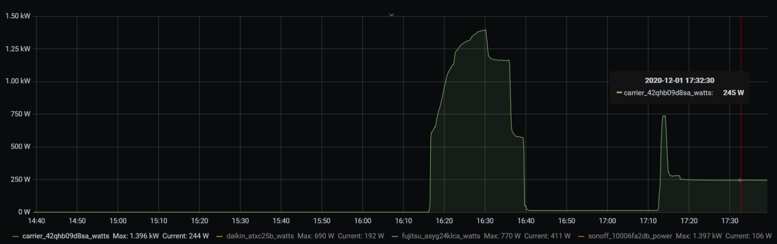

12 ώρες πριν, liakjim είπε
245W το 9άρι carrier crystal II. Δεν το έχω ξαναδεί τόσο "χαμηλά"

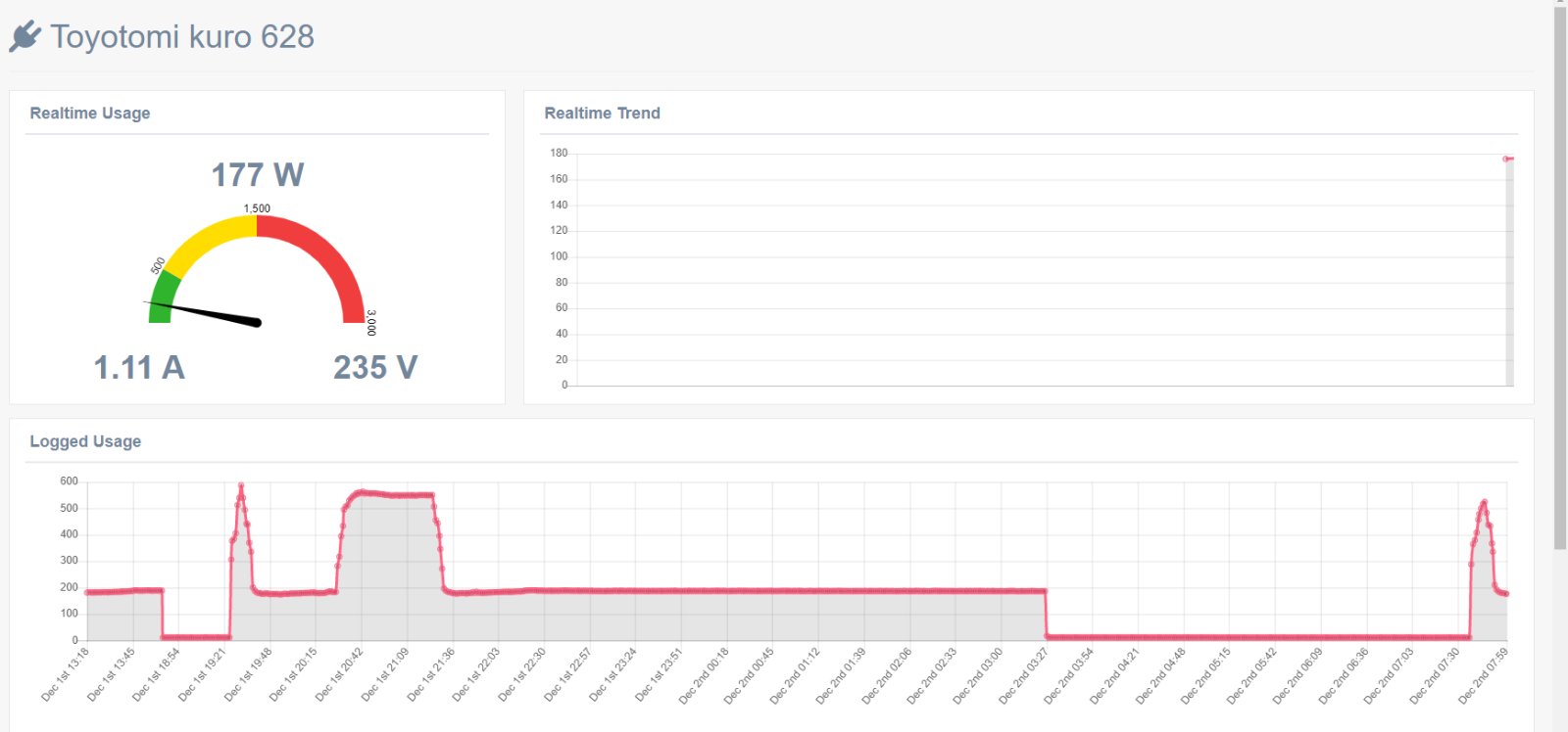

Δε ξέρω τι γίνεται φέτος περίεργα πράγματα, στο τογιοτόμι ζητώντας 20 έχω -βάσει θερμομέτρου- στο χώρο 20,9 (κάπου εκεί ανάβει) με 21,7 όταν έχει πάρει μπρος ισορροπώντας στον περισσότερο χρόνο στα 390W. Εξωτερική 10-14.
Το μόνο που έχω αλλάξει είναι που αφήνω ανοικτη την πόρτα της κρεβατοκάμαρας με το Ινβεντορ στο 21 (follow me).

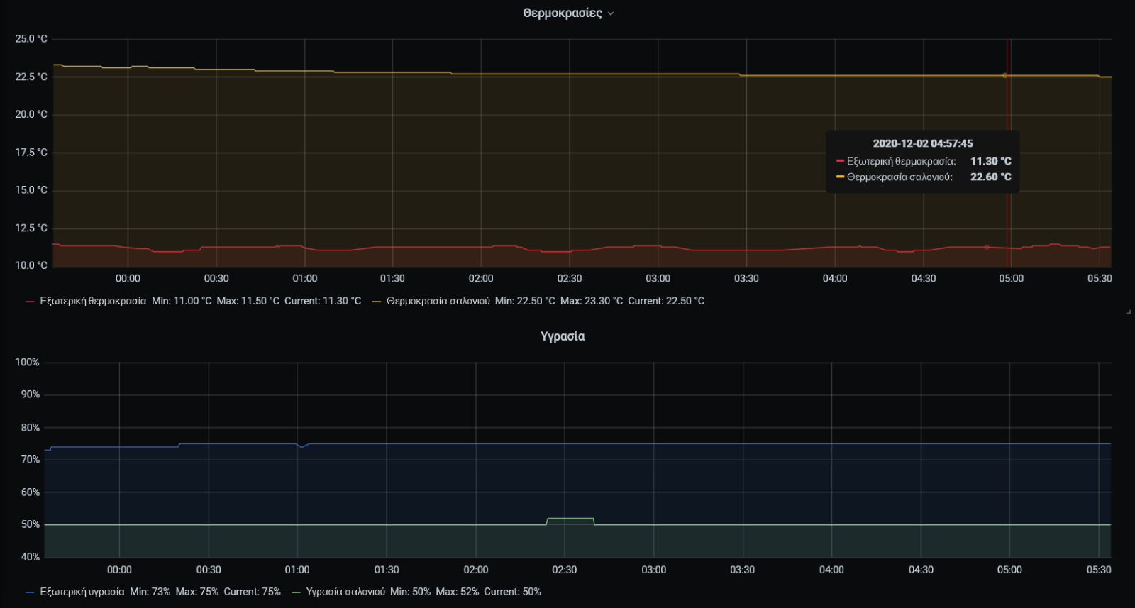

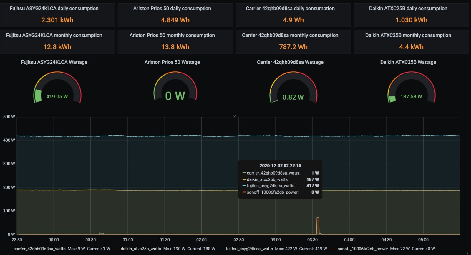

Ο ορισμός της φλαταδούρας
Πάντως είναι εντυπωσιακό πως με 400W θερμαίνονται 60τμ στους 22.5 με 11C εξωτερική . Πόσο θα ήθελε για ωμική θέρμανση; Το 10πλάσιο;

Η μαγική λέξη είναι η "απώλειες". Δεν θερμαίνεις τον χωρό σου, διατηρείς τους 22.5 με 11C εξωτερική :) και είναι εντυπωσιακότατο !

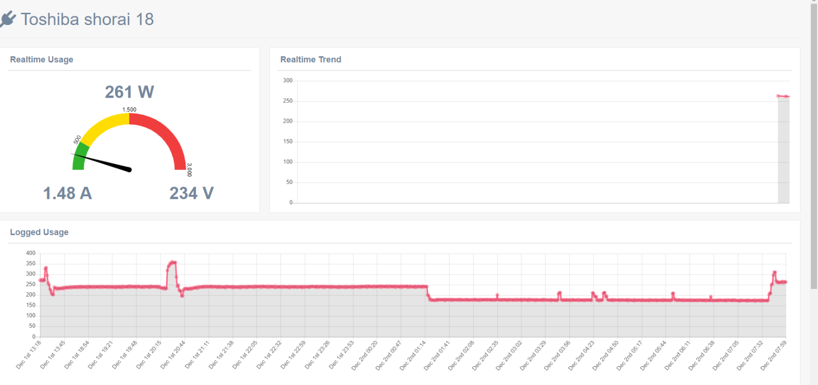

Χθες και εμενα ολη μερα στους 22C , εκαψε 6300W .. αρα  262.5watt την ώρα (σε περίπου ίδια τετραγωνικα)
