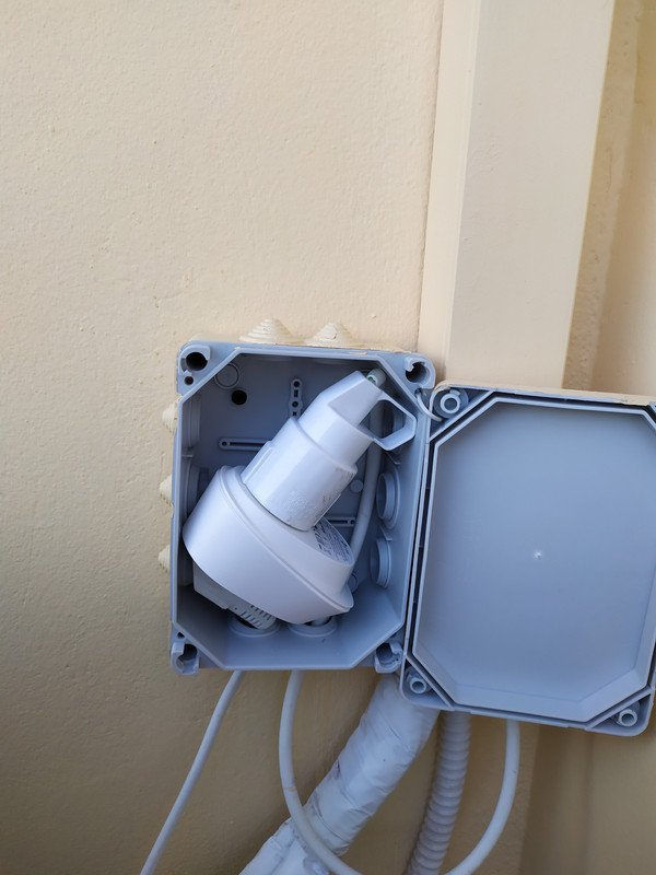

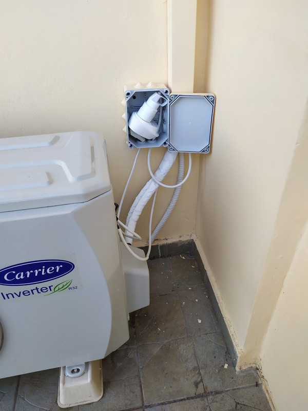

Έχω δει να πουλάνε μετρητές ράγας .
Σε ένα από τα δικά μου που επίσης δεν είχε φις, του παρέμβαλα έναν στο καλώδιο της εξωτερικής μονάδας.
Μπορείς να κάνεις το ίδιο ή να βάλεις πρίζα στον τοίχο αν δεν βρέχεται και εφόσον ξέρεις τι κάνεις.
