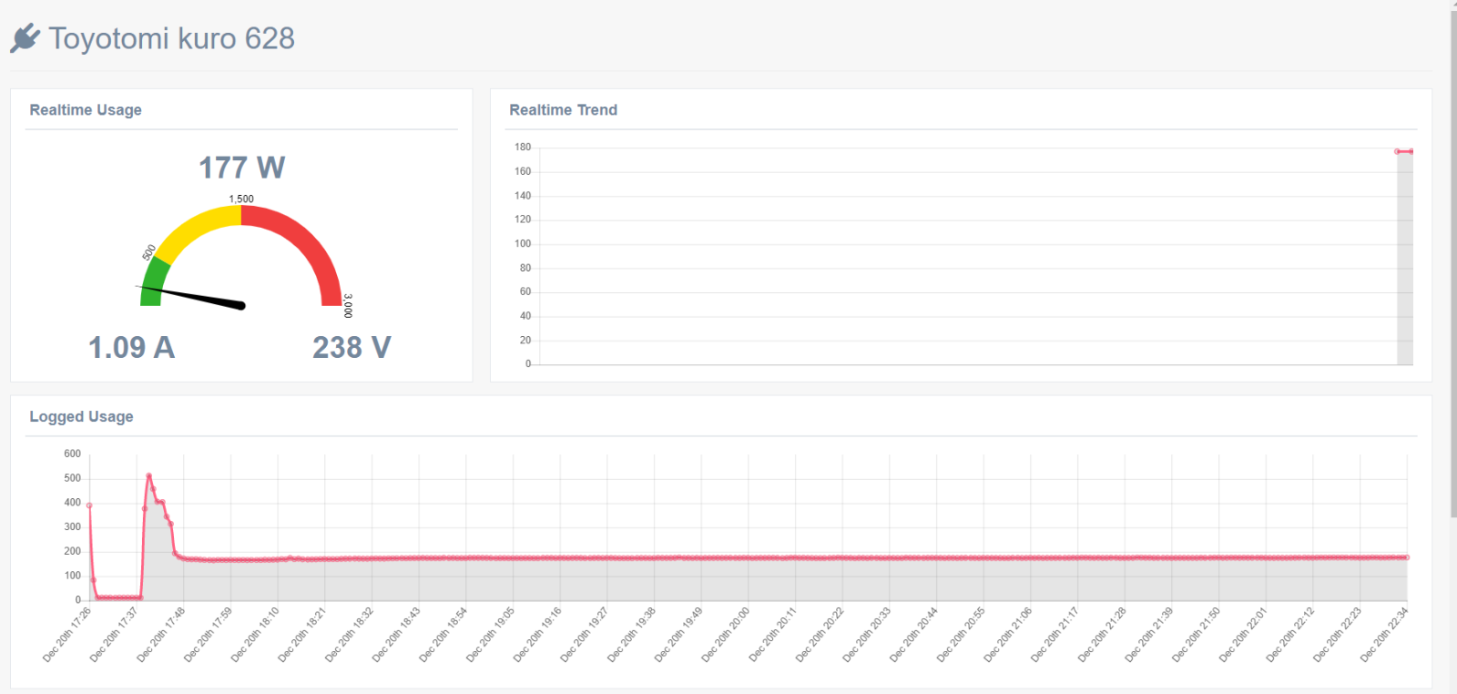

Παμε στην πραξη.. Οταν αρχιζαν να διαφημιζουν τα inverter(ειχε ανεβει πολυ η τιμη πετρελαιου) και θυμαμαι τοτε μια χαρακτηριστικη διαφημιση με ενα παγκο μαναβικης..(πρεπει να την θυμαστε) Ενα μερος των πολιτων πηρε και δουλεψε αμεσα και ολοι αυτοι ειχαν παραπονα στην καταναλωση!!! Επειδη το συζητησα.. τα εβαζαν με τετοιο τροπο ωστε να εχουν την ιδια ανεση με τα καλοριφερ!!!

Αν βαλω το κλιματιστικό 28C δεν θα κάψει; Θα καίει συνέχεια τελικές.. μεγααααλη κατανάλωση,και πολύ παραπάνω από ένα αντίστοιχο on/off(διαφήμιση ήταν της  Toyotomi)

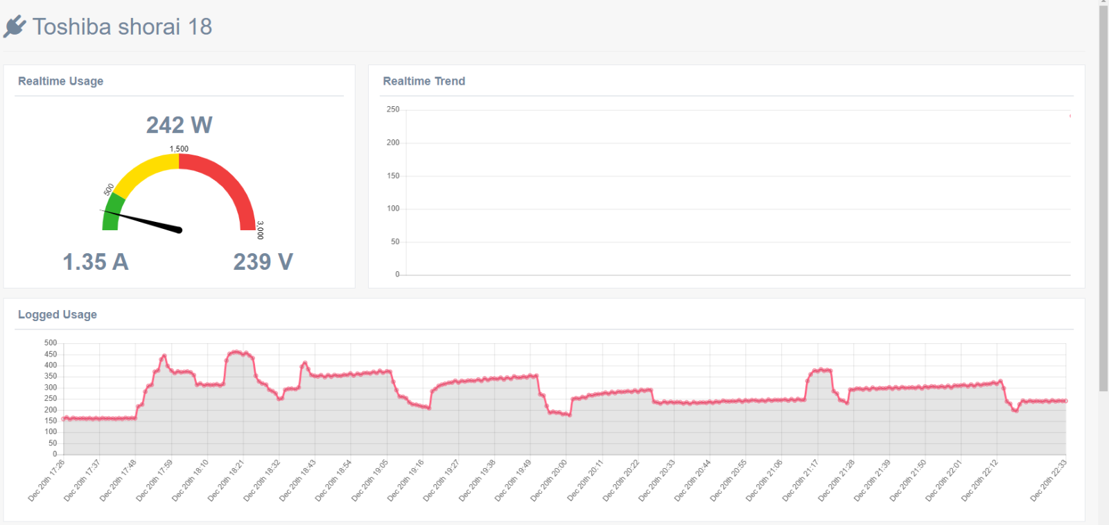

Επειδή αυτή η συζήτηση μπορεί να τραβήξει πολύ ,χρησιμοποιώ 3 κλιματιστικά σε 100 τμ σπίτι με 22 βαθμούς θερμοκρασία και σε σύνολο κατανάλωσης για όλο το  χειμώνα δεν περνάω τα 90 ευρώ το μήνα ,επειδή έχω καλοριφέρ έχω ενεργειακό τζάκι με αεραγωγούς σε όλα τα δωμάτια σου λέω πολύ ξεκάθαρα ότι τα κλιματιστικά ΕΦΟΣΟΝ ΤΑ ΑΦΗΣΕΙΣ 24/7 ΑΝΟΙΧΤΑ όπως πχ έκανα το Σαββατοκύριακο που παρότι έλειπα τα άφησα και τα 3 στο 19 και μετά όταν γύρισα τα έβαλα στο 22 ,δεν πρόκειται να έχεις φθηνότερη πηγή θέρμανσης ,εκτός και αν έχεις σόμπα και κόβεις ξύλα μόνος σου η καις ελαιοπυρηνα από ελαιοτριβείο που τον έχεις σόι και στο δίνει μισοτιμης

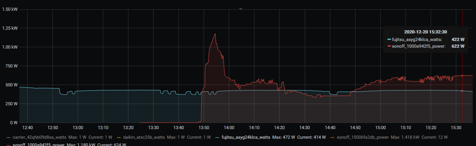

Ε αν το κλείνουν λογικό να καίει  παραπάνω τις ώρες που δουλεύει.. ελπίζω να το αφήνουν ανοιχτό για να έχουμε ιδιαίτερα ενδιαφέρον συγκρίσεις :)
Νομίζω τους έπεισα.
Τα πράγματα δεν δείχνουν πολύ καλά για το μιτσου πάντως . Θα το δούμε κ αύριο.

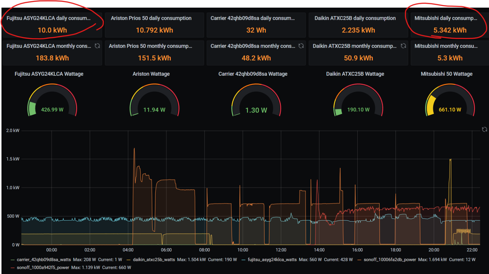

Πρόσθεσα στο homeassistant ένα Mitsubishi MSZ/MUZ-SF50VE , μέσω ενός sonoff pow r2
To ενδιαφέρον είναι ότι βρίσκεται στο παραδιπλανό σπίτι από μένα το οποίο είναι καθρεπτικό με το δικό μου, δλδ είναι ίδια τετραγωνικά κτλ απλά κοιτάει δύση ενώ το δικό μου ανατολή. Βορινά και τα 2. Άρα παρόμοια κατάσταση.
Εδώ προς το παρόν σε σύγκριση με το Asyg24klca με ζήτηση 22 ενώ το Asyg με ζήτηση 22.5. Ανοιχτό από τις 7πμ το mitsu.
Εκτός από τη μέση κατανάλωση, ποια είναι η συνολική για το καθένα από αυτά; Αναμμένο το ένα 24ωρες και το άλλο 12ωρες;

22 1/2 ώρες το φουτζι (μπλε γραμμή) και 8 1/2 μετρημένο το μιτσου (κόκκινη γραμμή):

Μήπως θες και ένα Toshiba να βάλεις εκεί μέσα? :P Ακομα δεν έχω αξιωθεί να φτιάξω το home assistant/grafana 😕
