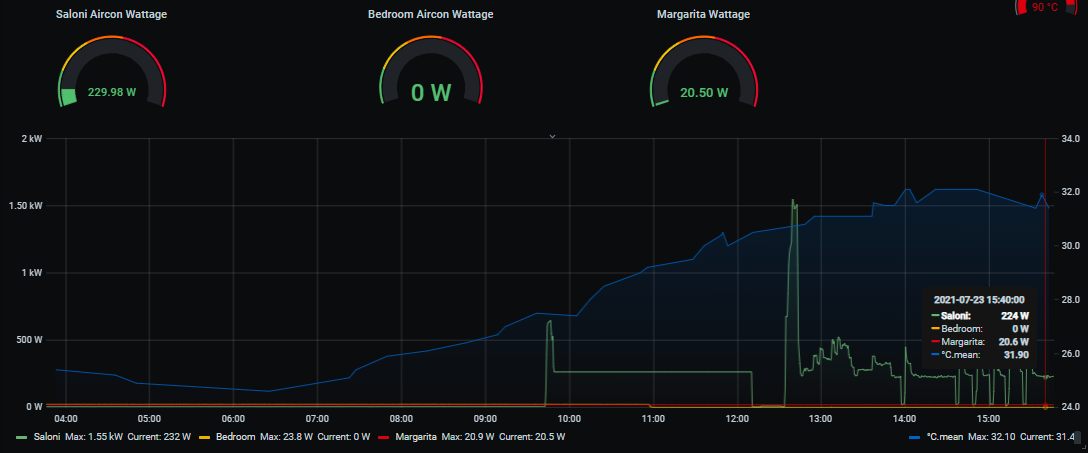

Μπήκε σήμερα το shorai! η τοποθέτηση από πολύ καλό ψυκτικό ήταν άψογη. ξεπεράσαμε εύκολα (με μικρό επιπλέον κόστος) το πως θα ανέβει η μονάδα στην ταράτσα απο την καταπακτή. (φωτο). Το έβαλα σε λειτουργία (παίξαμε και λίγο με τις ρυθμίσεις) Πρώτες εντυπώσεις: Είναι αρκετά ήσυχο που ήταν από τα βασικά ζητούμενα, και αυτό ισχύει και για την εσωτερική μονάδα αλλά και για την εξωτερική. (η εξωτερική είναι υπερβολικά ήσυχη)
Έπιασε εύκολα την ζητούμενη 27 (με εξωτερική 32) και όταν την πιάνει σταματάει για λίγο και συνεχίζει. Τα πιο χαμηλά που έχω δει είναι στα 224 watt. Επειδή αύριο φεύγω περισσότερα και με μεγαλύτερες ζέστες τον Αύγουστο.

Τέλος μπορείς να ζουμαρεις λίγο στο διάγραμμα στην περιοχή με τα συνεχόμενα onoff;

ζουμ παρακάτω..

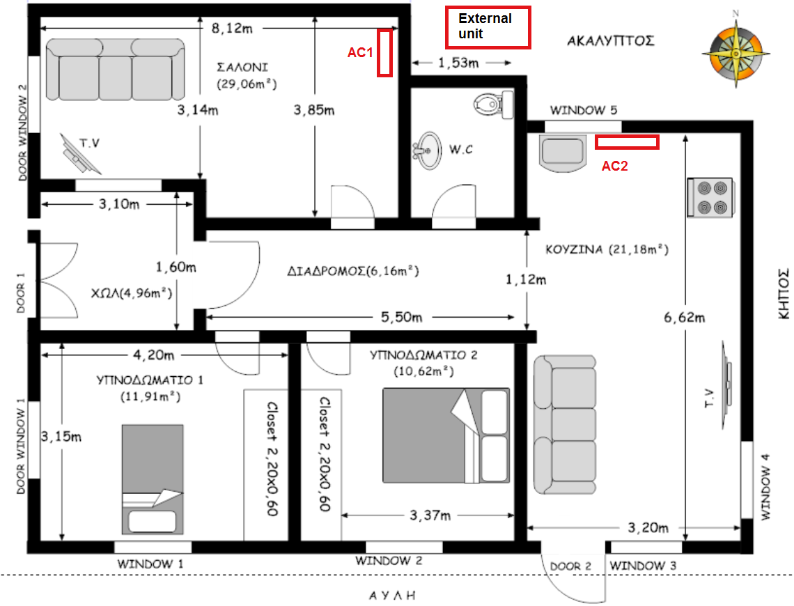

Θέλω να βάλω 2 κλιματιστικά , ένα σε σαλόνι και ένα σε κουζίνα όπως στο σχήμα.Ο χώρος που θα μπουν οι εξωτερικές μονάδες είναι ο ακάλυπτος.
Η ερώτηση είναι εαν με συμφέρει να πάρω 2 ξεχωριστές εξωτερικές μονάδες ή μια που να τροφοδοτεί τις 2 εσωτερικές.

Τα συστήματα multi είναι βολικά όμως έχουν υποδεέστερους δείκτες seer scop από ξεχωριστές μονάδες άρα πρέπει να σκεφτείς πέρα από το κόστος κτίσης και το κόστος λειτουργίας και απόδοσης

Άρα όπως τα λες , με συμφέρει να πάω σε ξεχωριστές εξωτερικές μονάδες.

Εαν δεν έχεις τρομερό πρόβλημα εγκατάστασης , χώρου,εμφάνισης, συντήρησης η οποία άλλη δυσκολία  σε πολλές εξωτερικές μονάδες θεωρώ ότι  οι μεμονωμένες μονάδες είναι καλύτερες και κάτι που είναι πολύ σημαντικό για μένα είναι ότι μιλάμε για μηχανήματα και σε ενδεχόμενη βλάβη εξωτερικής εαν έχεις μόνο μια εξωτερική μένεις ξεκρέμαστος μέχρι να φτιαχτεί εαν έχεις πολλαπλές μονάδες είσαι πιο ήσυχος
