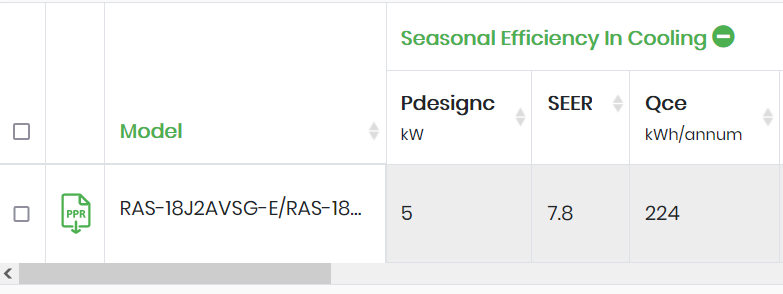

Μόλις διαπίστωσα ότι η ετικέτα με την ενεργειακή σήμανση στο edge 18k που πήρα αναφέρει SEER 7,3 αντί του 7,8 που αναφέρουν τα φυλλάδια και η επίσημη ιστοσελίδα.
Επίσης, στο αρχείο από την ιστοσελίδα αναγράφεται το 7,8 ( https://toshiba-aircon.gr/wp-content/uploads/2020/03/RAS-18J2KVSG-E.pdf )
Τι να συμβαίνει άραγε; Καμιά ιδέα μέχρι να καλέσω τη γραμμή Δροσιάς αύριο;

Το παραπάνω καρτελακι φαίνεται σωστό.Αν θυμάμαι καλά στην ψύξη το καρτελακι είναι για 350 ώρες).
(5kw * 350h)/242kw/annum =7.23 SEER Ωστόσο και το άλλο το ετικέτακι είναι σωστό έχει 224kw/annum. άρα 7.8 SEER..

3 λεπτά πριν, Rnd1978 είπε
Λογικά 7.3 Seer είναι το σωστό. (Αν θυμάμαι καλά στην ψύξη το καρτελακι είναι για 350 ώρες.
(5kw * 350h)/242 =7.23 Seer
Το eurovent το δίνει 7.8 (και 224kwh).

5 λεπτά πριν, liakjim είπε
Ναι και τα δύο είναι σωστά...σαν ετικετακια!  Ίσως κάποιος μπέρδεψε το 224 με το 242..(kw/annum)

1 ώρα πριν, Rnd1978 είπε
Ίσως απλά το eurovent να μέτρησε λίγο παραπάνω τα επιμέρους eers . Βλέπω πχ ότι έχουν 5μ σωλήνα στο τεστ.
