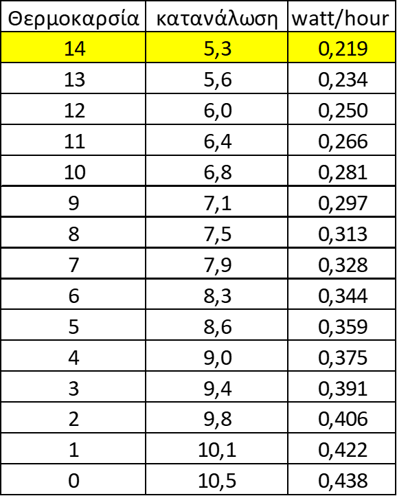

19 ώρες πριν, userAnon είπε
ήθελα να δω τις καταναλώσεις του κλιματιστικού ανάλογα με την εξωτερική θερμοκρασία. επειδή δεν έχω καθόλου στοιχεία εκτός από τις τρέχουσες ημέρες το έκανα με μπακαλίστικο τρόπο. όταν ο μέσος όρος εξωτερικής θερμοκρασίας είναι 14 (στο 24ωρο) που είχα 4-5 ημέρες η κατανάλωση είναι 4,8 με 5,3 και έβγαλα το παρακάτω. Πιστεύετε ότι είναι κοντά? εχει κανείς αντίστοιχα στοιχεία?
Απο τι κλιματιστικο είπαμε είναι?
Συνδέστε για να σχολιάσετε
Κοινοποίηση σε άλλες σελίδες
28 λεπτά πριν, renaultclioV είπε
Αα μάλιστα.Από απώλειες πως είναι το σπίτι?
Δεν έχει πολλές. Τα νούμερα που βλέπεις πάντως δεν είναι πραγματικά. (εκτός ότι με 14 εξωτερική χρειάζεται 5 kwh το 24ωρο). Δεν το έχω δουλέψει χειμώνα οπότε δεν γνωρίζω πως θα είναι στα κρύα. Ελπίζω οι υπολογισμοί να είναι κοντά στην πραγματικότητα.
