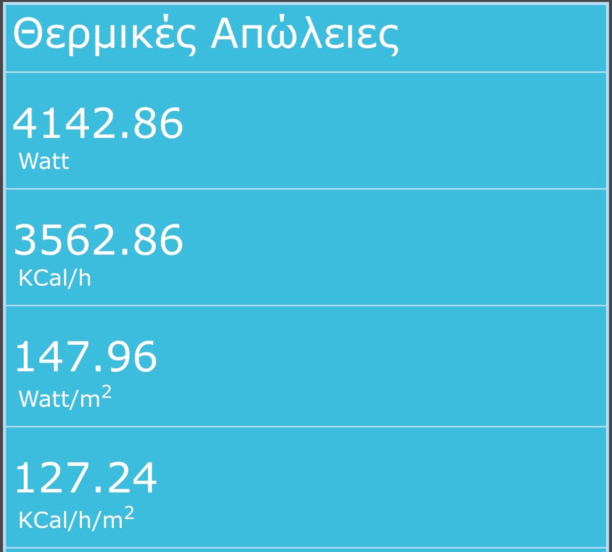

Δεν έχει πολλές. Τα νούμερα που βλέπεις πάντως δεν είναι πραγματικά. (εκτός ότι με 14 εξωτερική χρειάζεται 5 kwh το 24ωρο). Δεν το έχω δουλέψει χειμώνα οπότε δεν γνωρίζω πως θα είναι στα κρύα. Ελπίζω οι υπολογισμοί να είναι κοντά στην πραγματικότητα.
λίγο πάνω λίγο κάτω μια χαρά είσαι πλάκα κάνεις, εγω 15αρια κάθε μέρα αλλά με θερμοκρασίες και σπίτι καταδρομικά
