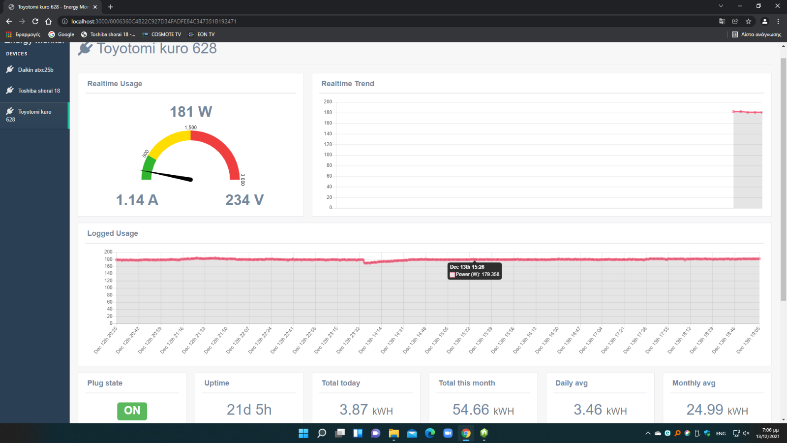

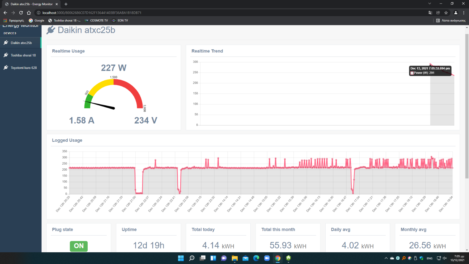

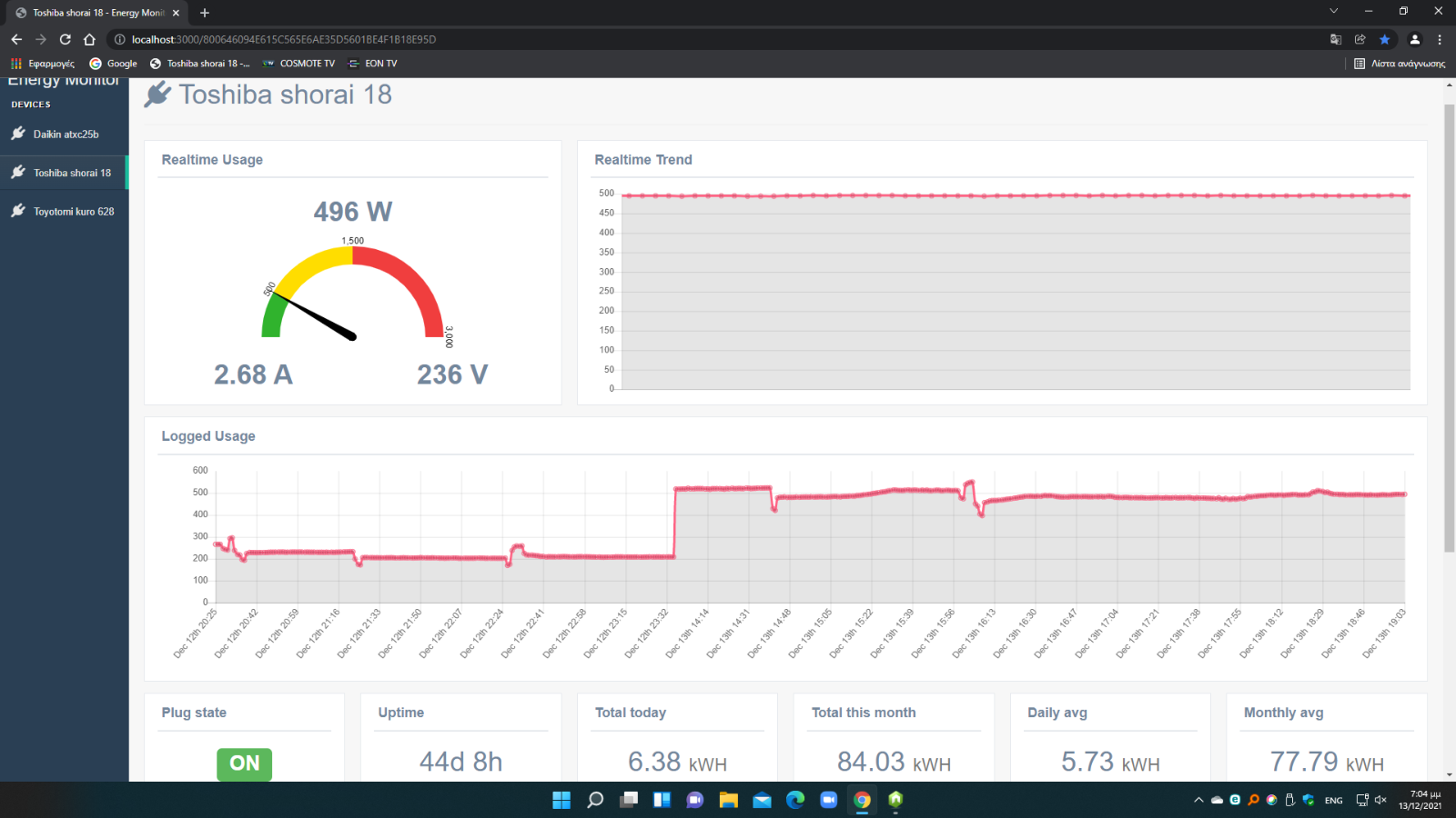

45 λεπτά πριν, dimostr είπε
μεγιστη σημερα 9-10,  ζητηση 21 σε ολα τα κλιματιστικα , φυσικα η χρηση ειναι 24/7
Το Toshiba σε τι χώρο το έχεις; Τετραγωνικά, απώλειες κλπ. Ρωτάω επειδή αρχικά αυτό είχα παραγγείλει αλλά όταν ήρθε ο μηχανικός στο χώρο μου είπε ότι δεν θα με καλύψει και τελικά κατέληξα στο asyg24klca

40 λεπτά πριν, liakjim είπε
Ανοιχτές πόρτες, το daikin απέναντι του δίνει μια χερούκλ...εεεεε..... ένα χεράκι....😅😉
το ενα βοηθαει το αλλο
31 λεπτά πριν, Giannis_Io είπε
50 τετραγωνικα οι απωλειες ειναι περι  τα 5000 watt
47 λεπτά πριν, Αντώνης Τ. είπε
το kuro για τογιοτομι είναι εντυπωσιακό.
εαν δεν ειχε αυτον τον ηλιθιο προγραμματισμο που διαφοροποιει την λειτουργια στους κατω και πανω απο 12 βαθμους εξωτερικη θα ηταν ισως μια απο τις καλυτερες επιλογες
