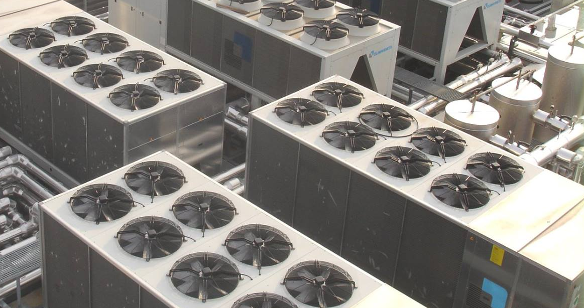

6 λεπτά πριν, rbx1000 είπε
Για οσους δε χρησιμοποιουν κλιματισμο για λογους υγειας παραθετω την ταράτσα καθε νοσοκομειου
1386062695_Screenshot2021-12-14at13-51-091556454_663651843684351_5072059077457420922_ojpg(JPEGImage14472048pixels).png.bdc7410644d4c9fe1826b52bb47027ab.png
μα αφου ρωτησε ειδικους

3 λεπτά πριν, rbx1000 είπε
άστο τι ψάχνεις, εδώ σε καινούρια χτισιματα βλέπεις ιστούς με 4-5 κλιματιστικά επάνω και μιλάμε ακόμη για λέβητες πετρελαίου.
