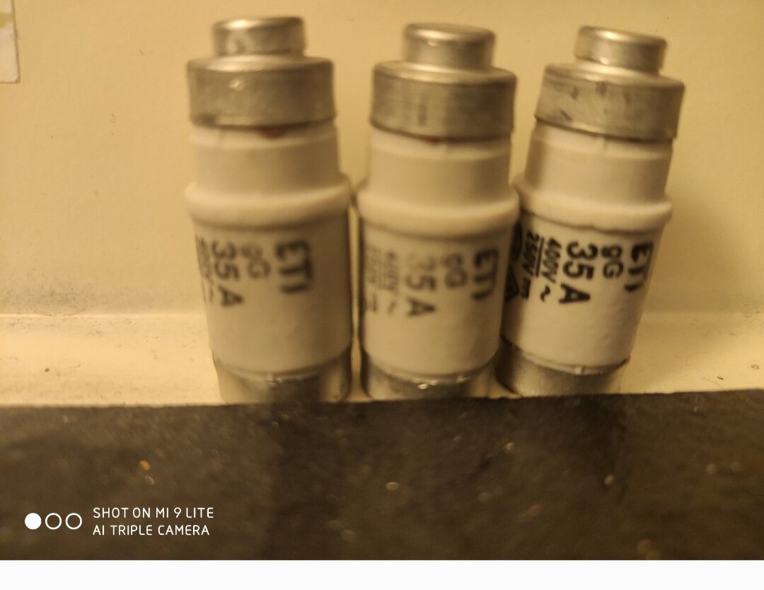

Παντως η "geko" ειναι το πιο πιθανο να ειναι η καμμενη. Ασχετως αν την τερμα δεξια δεν μπορεις να τη βγαλεις. Εκτος και αν μας ξεγελαει η φωτο

Μόλις τώρα, VasKag είπε
οκ να την αλλαξω το πρωι ; αυτες που εχω κανουν ;
Αν ειναι ιδια με την παλια, ναι κανει. ΑΛΛΑ. Δεν απαντησες πιο πριν. Εχεις ολες τις συσκευες πανω στο πολυπριζο? Καλο θα ειναι να αλλαξεις τον τροπο με τον οποιο τροφοδοτουνται οι συγκεκριμενες συσκευες. Ή τουλαχιστον καποιες απο αυτες.
Θα προτεινα ομως οπως και οι υπολοιποι να φωναξεις καποιον ηλεκτρολογο. Μπορει να υπαρχουν και αλλα θεματα εκτος ασφαλειας.

Τηλεόραση έχω μόνο στο πολύπριζο ρε συ και ps 4.
Το κλίμα παίρνει από μπουάτ ρεύμα.
Η γραμμή αυτή δίνει ρεύμα και στην κουζίνα όμως από ότι είδα. Κουζίνα εννοώ την συσκευή κανονικά.

Κακο αυτο. Συνηθως η κουζινα (η συσκευη, οχι ο χωρος) εχει ξεχωριστη ασφαλεια μονη της. Χωρις τιποτα αλλο επανω.
Έτσι είναι το σπίτι αυτό, 1982 παλιό όπως σχεδόν όλα στην Ελλάδα.
Δεν είχα όμως κανένα πρόβλημα 19 μήνες μου κάνει μεγάλη εντύπωση.
Μην ξεχνάς ότι έχω τα θηρία τους θερμοσυσσωρευτες
Τα gayer κ αυτά ρελε δεν είναι? Δεν είναι λίγο περιεργο να χει 2 ρελέ κ ένα αυτόματο κάτω δεξιά?
Γενικά ο πίνακας γ σπίτι τ 82 σίγουρα έχει αλλαχτεί απλά κάθε φορά παίζει να έρχεται άλλος κ να βάζει άλλη μάρκα..
Είπαμε κατέβασε γενικό κ μετά κάνε ότι θες...

Για μενα το προβλημα ειναι το AC Unit. Φωναξε τον ψυκτικο σου
να το τσεκαρει
Τον πήρα τηλέφωνο ήδη εξαρχής. Δεν είναι δικό του θέμα λέει είναι με τα ρεύματα.

Νομίζω δεν είναι περίεργο εφόσον έχει νυχτερινό και στις 11 βαράει.

Ο πινακας παντως θελει φουντου πολλα πολλα λαθη απο ετικες που λειπουν απο ασφαλεις που δεν ειναι διπλες εκι που πρεπει επισης η ελατωματικη ειναι τερμα αριστερα εχει πεταξει κεφαλι ολοκληρο κομματι την αλλαζεις με κλειστο γενικο εννοειτε
Και εγώ νομίζω ότι το πρόβλημα είναι το κλιματιστικό. Πόσο χρονών είναι, και τι (18άρι, 24άρι; )
Γενικά διάβασα πράγματα που δεν είναι καλά. Σφηνωμένη ασφάλεια ίσως είναι υπερθέρμανση (δεν είναι καλό αυτό).
Εγώ στην θέση σου δεν θα πείραζα τίποτα, και δεν θα λειτουργούσα καθόλου το κλιματιστικό μέχρι να έρθει ηλεκτρολόγος να τα φτιάξει.
Και θα μάζευα σημαντικές πληροφορίες, όπως τι καλώδια έχει η γραμμή (πάχος), τι άλλο υπάρχει πάνω στην γραμμή, και ποια είναι η ασφάλεια στον πίνακα.
Αν στο άνοιγμα του κλιματιστικού έκλεινε μόνο η τηλεόραση, θα μπορούσε να έφταιγε και η τηλεόραση (το τροφοδοτικό της δεν μπορεί να διατηρήσει την τάση μέχρι να περάσει η βύθιση τάσης που προκαλεί το κλιματιστικό). Αλλά αν το κάνουν και άλλες συσκευές (ανεμιστήρες ανέφερες νομίζω), τότε μάλλον το κλιματιστικό σου άρχισε να ζητά μεγαλύτερα ρεύματα εκκίνησης. Αυτό ίσως σχετίζεται με του πυκνωτές που σου είπαν πιο πριν, για αυτό ρωτώ ηλικία.
Τώρα αν έχεις τέτοια βλάβη στο κλιματιστικό, θές είτε ηλεκτρολόγο είτε ηλεκτρονικό.
Σε κάθε περίπτωση να ρωτήσεις το ηλεκτρολόγο αν η ασφάλεια που έχει καλύπτει επαρκώς τα καλώδια που έχει η γραμμή.
Σε κάθε περίπτωση, να έρθει ηλεκτρολόγος, και είτε μην βάζεις αυτό το κλιματιστικό, είτε να κλείνεις πρώτα όλες τις συσκευές που επηρεάζονται, όταν ανοίγεις το κλιματιστικό.
