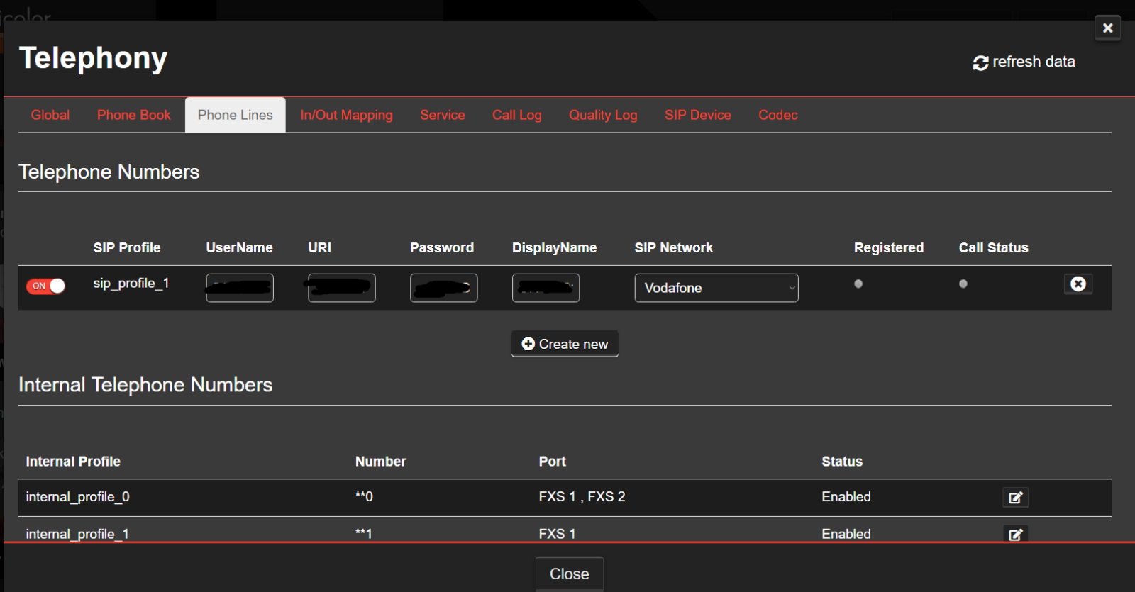

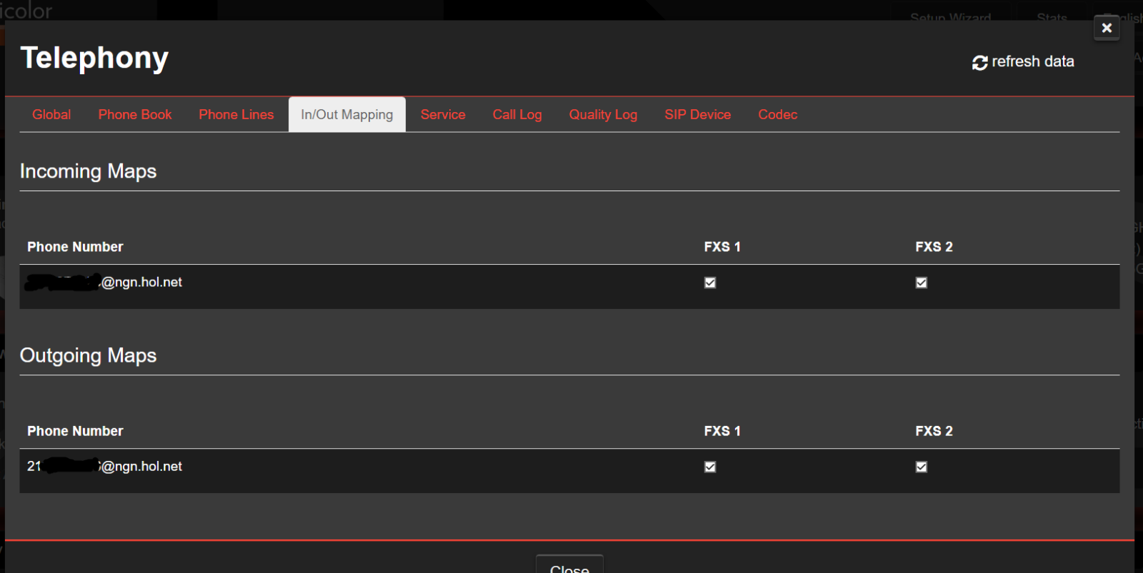

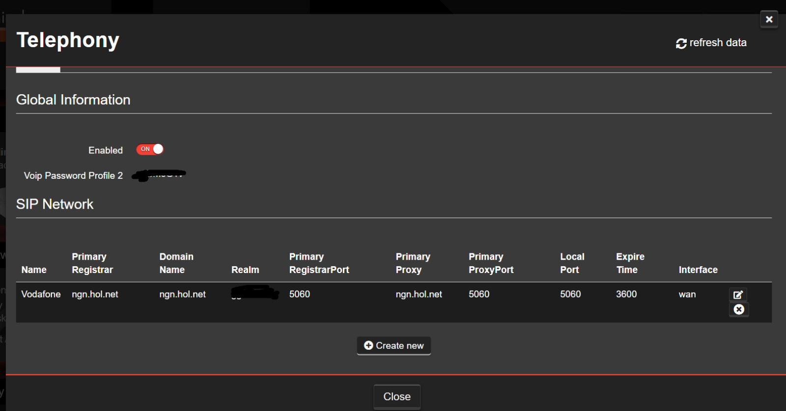

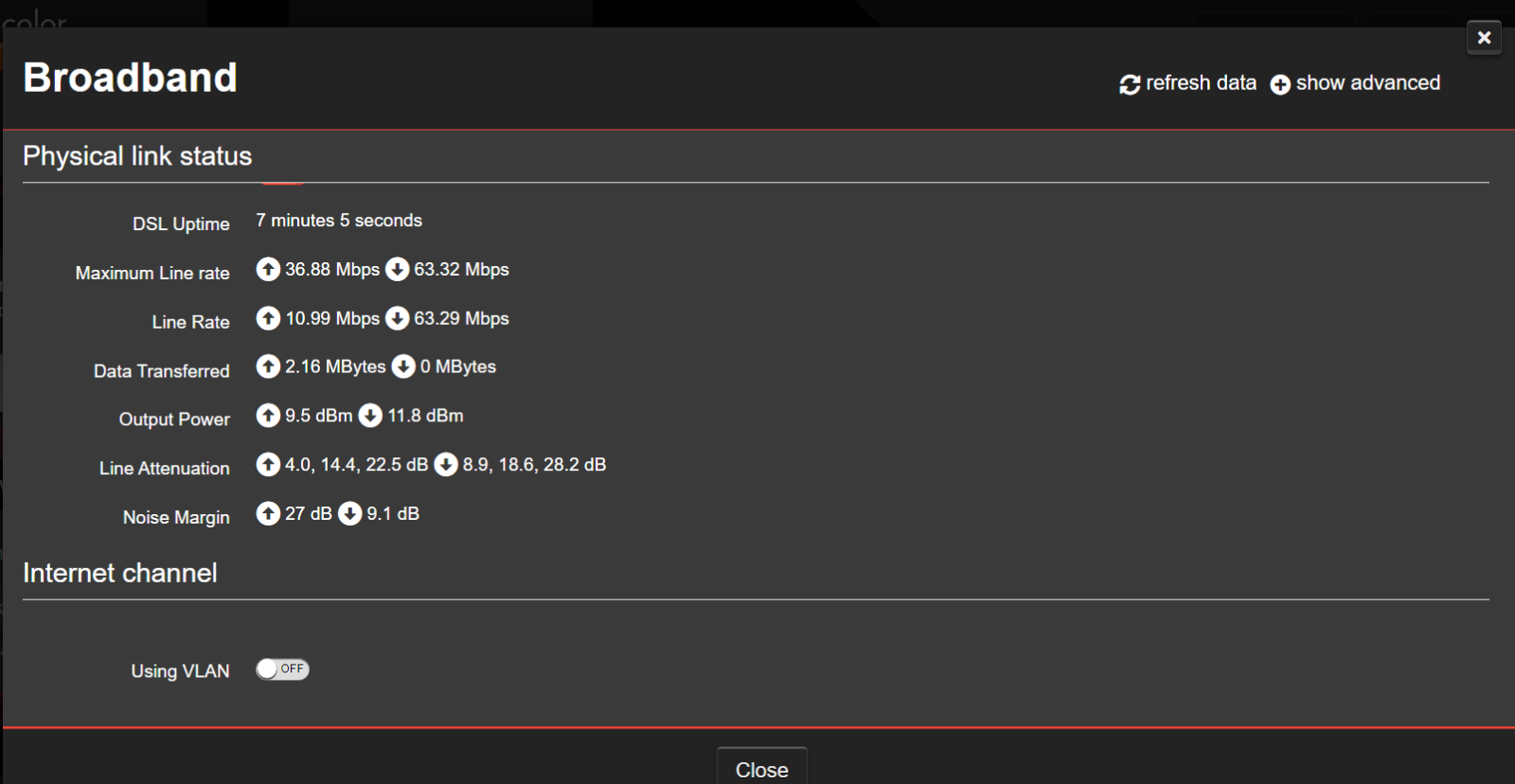

Μπορεί κάποιος να με βοηθήσει; Δεν είναι Fritz βέβαια, αλλά τι δεν κάνω καλά και δεν μπορεί να συνδεθεί η τηλεφωνία; Τι είναι το Realm και τι βάζω; Επίσης στο URI τι βάζω; Δεν ξέρω καν αν χρειάζονται, αλλά τηλεφωνία γιοκ. Επίσης, δεν είναι ανοιχτό το VLAN όπως φαίνεται και στην φωτό. Αλλά όταν το ανοίγω δεν συγχρονίζει.

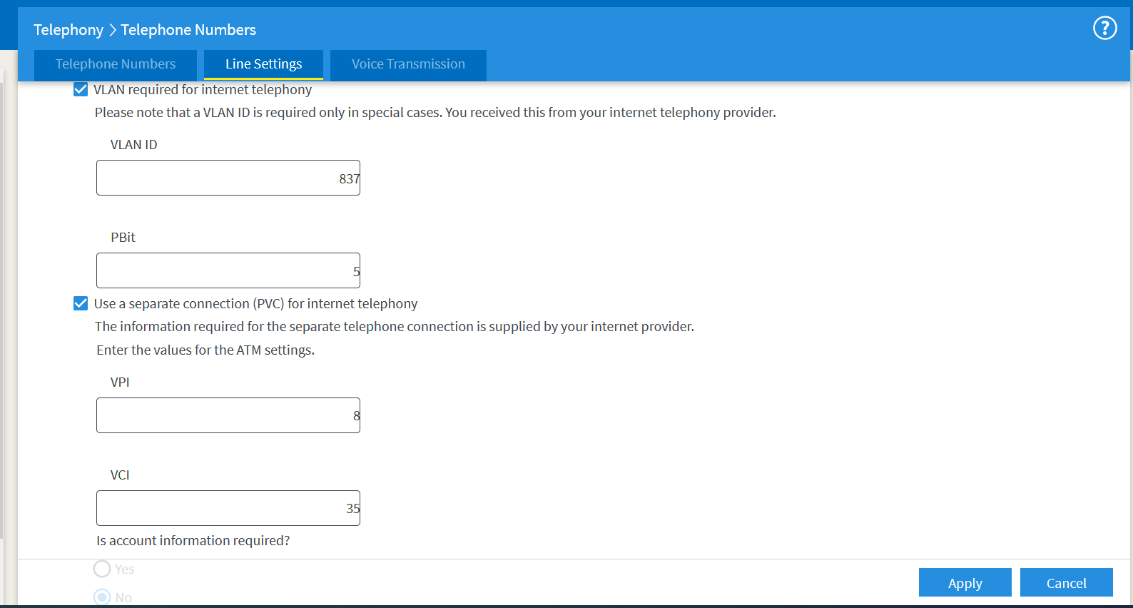

αν το περνανε απο αλλο vlan id ή απο αλλο Pvc (adsl) τοτε θα πρεπει να κανεις το ιδιο.και σε fritz δεν ξερω ποσο ευκολα θα γινει διοτι δεν ειναι οτι βαζεις μονο το vlan id αλλα πολλες φορες θελει και αλλες ρυθμισεις.αν το περνανε μεσα απο το ιντερνετ τοτε ολα ειναι πιο ευκολα.η Hol το περνουσε απο vlan id οσο θυμαμαι.

Καλυτερα να ανοιξεις ξεχωριστο νημα

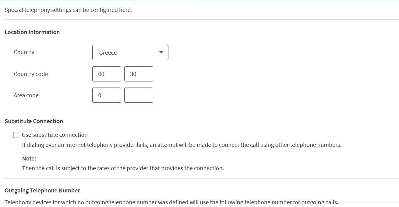

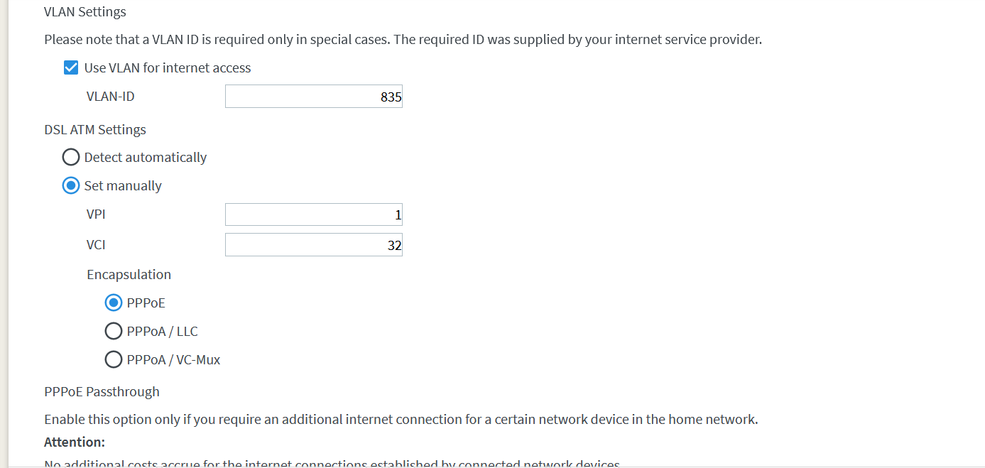

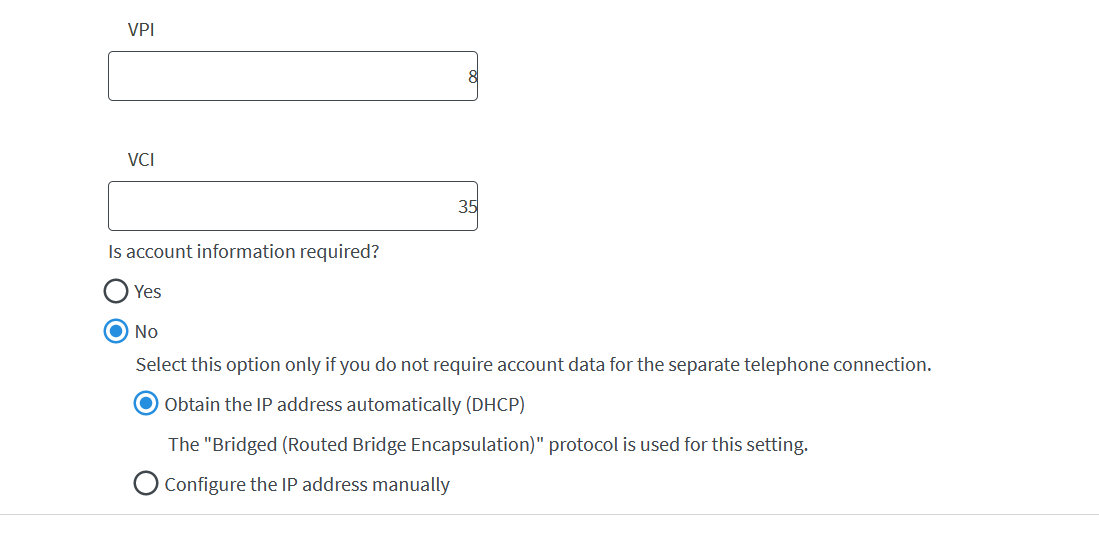

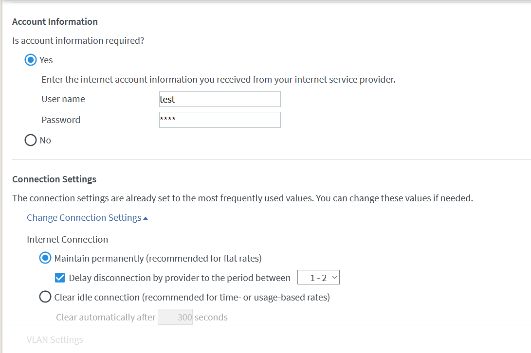

Καλησπέρα σας,

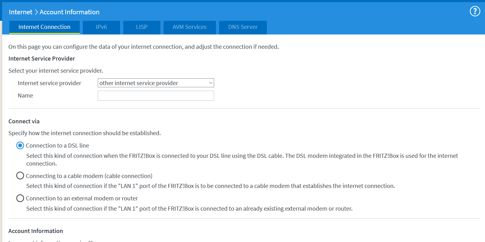

Σε γραμμή vodafone έβαλα σήμερα το fritzbox 7530. Πέρασα το configuration για την τηλεφωνία και δουλεύει κανονικά αλλά δεν έχει internet.  Στο Internet --> Account Information μήπως πρέπει να κάνω κάποια αλλαγή ;
3 minutes ago, Sansarion said:
Καλησπέρα σας,
Δεν ειχες καθολου ιντερνετ κατα τη διαρκεια της εγκαταστασης; Εννοω πριν την ρυθμιση του τηλεφωνου
6 minutes ago, Doubt said:
Πως γίνεται να έχει τηλέφωνο χωρίς ίντερνετ;
Σηκωνει IP VOIP αλλα εχει καποιο θεμα με την IP του IPv4, δεν θυμαμαι πως ακριβως γινεται αυτο, αλλα ειναι κατα καποιο τροπο εφικτο νομιζω. * Δεν μου εχει τυχει, απο οσα εχω διαβασει στο φορουμ
Είχα κανονικά σύνδεση απλά αγόρασα από amazon το fritzbox 7530 για να αλλάξω το H300s
Μετά από πολλές δοκιμές κατάφερα για λίγο να δουλέψουν VOIP Και Internet ταυτόχρονα , αλλά μετά το reboot πάλι δούλευε το ένα από τα δύο μόνο.
Ανεβάζω κάποια screenshots από το configuration.
Ευχαριστώ !
Επεξ/σία από Sansarion
Σε πρώτη φάση άλλαξε το internet service provider από other σε Vodafone , αφού έτσι και αλλιώς έχεις Vodafone . Βάλε region greece
Ρίξε μια ματιά σε προηγούμενες σελίδες αυτού του τοπικ , έχει και φωτό  των ρυθμισεων
Επεξ/σία από dispi
Καλησπέρα,
Ξέχασα να αναφέρω ότι είναι γερμανικό version . Επομένως έχει νόημα να το βάλω ISP Vodafone ; Μετά το flow είναι στα γερμανικά και αν θυμάμαι καλά ζητάει κωδικούς router για παράδειγμα .
