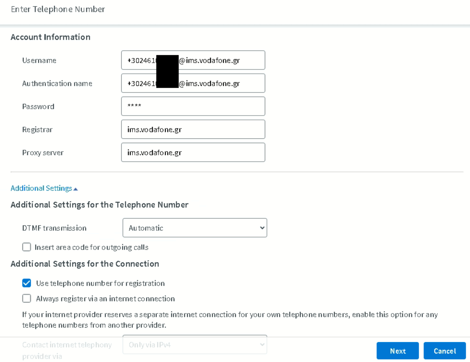

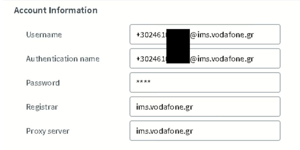

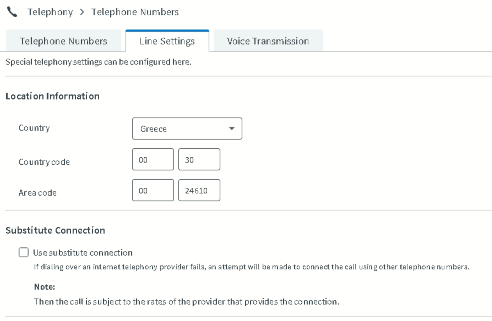

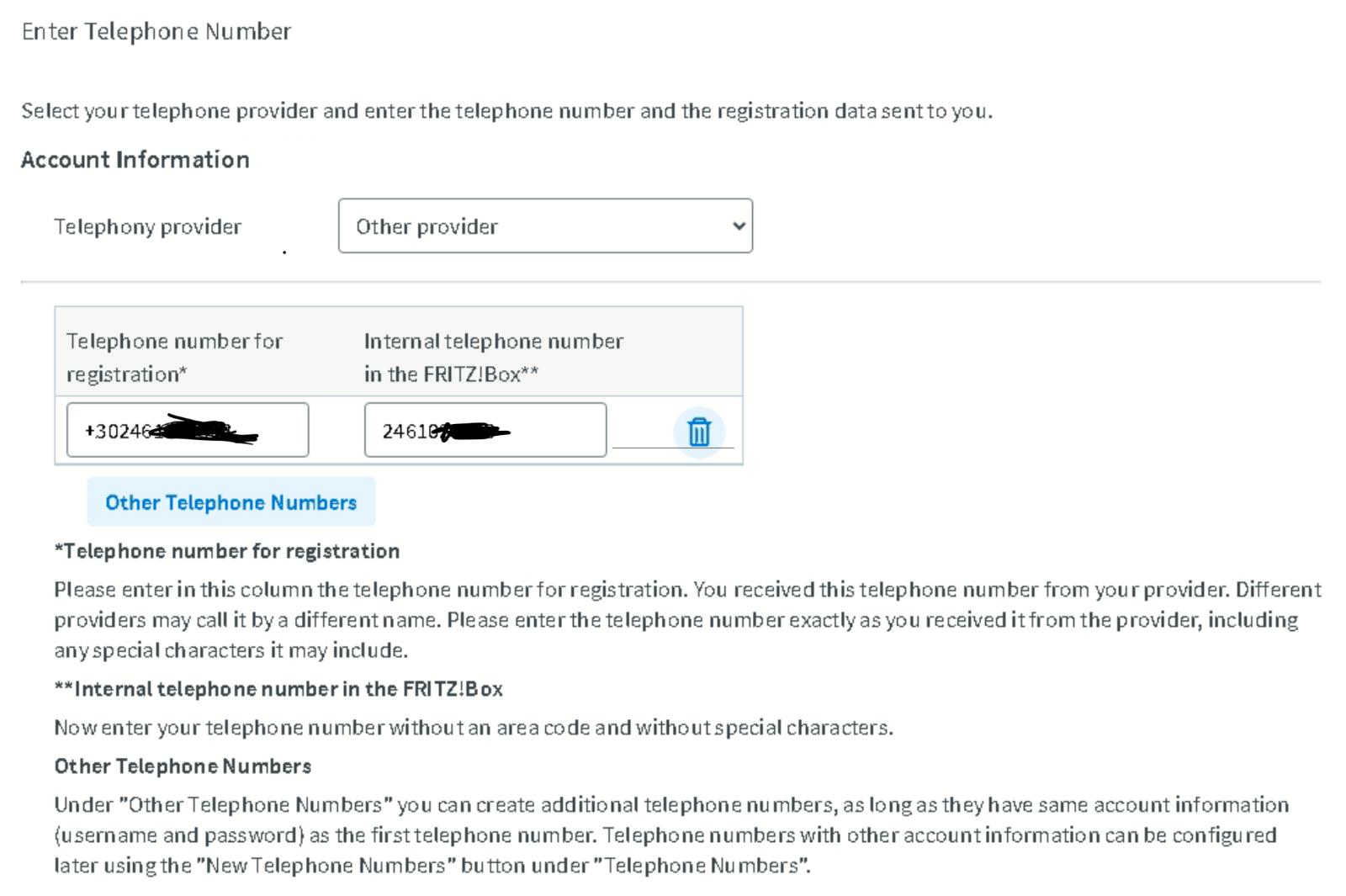

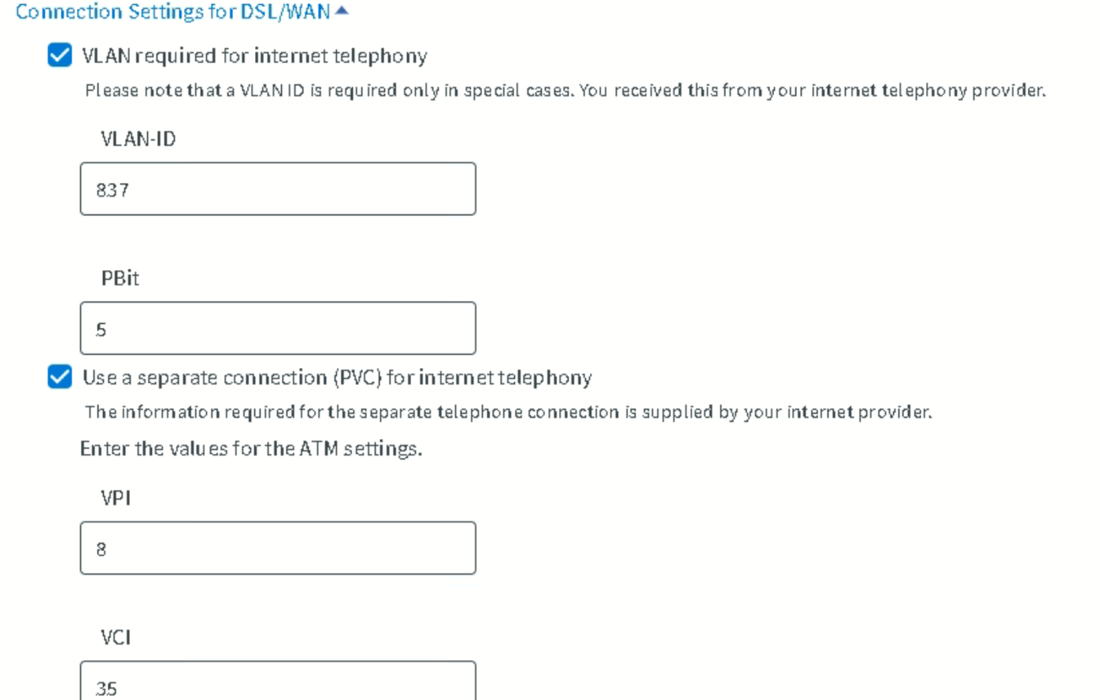

Τελικα απο την vodafone σαν επαγγελματια μου εδωσαν τους κωδικους voip ενω εδω και 3 εβδομαδες ειχα αιτηθει να κανω αλλαγη σε οικιακο για να μου δωσουν κωδικους, σημερα απο μονοι τους μου τους εστειλαν. Παρολαυτα μαλλον κατι δεν ειναι σωστο γιατι δεν μου παιζει. Ανεβαζω φωτο απο τις ρυθμισεις.
το username που μου εδωσαν ειναι της μορφης [email protected]
το VLAN ηταν 835 και το εκανα 837 αλλα και παλι τιποτα. Παιζει ρολο που ειμαι σε επαγγελματικο και οχι οικιακο;

Δοκίμασε στο registar kai proxy server να βάλεις τα στοιχεία που περιγράφονται στο link.
Στα πεδία επίσης που έχεις βάλει το τηλέφωνο, δοκίμασε χωρίς το
+30. Σκέτο τον αριθμό του τηλεφώνου σου.

Αρνειται να παιξει.....ΘΑ ΤΟ ΣΠΑΣΩ!!!!!!!
Στο pdf με τις Ρυθμίσεις εξοπλισμού που πρέπει να έχεις λάβει,
σου έχουν στείλει πως για το Voice το VLAN είναι 838 και όχι σαν αυτό που έβαλες
και το PBIT είναι 5 .
Για το Data το VLAN είναι όντως 835
και το PBIT είναι 0 .
Επίσης Primary SIP Proxy Server Name σου λέει ότι είναι CPE.ims.vodafone.gr
και
το Primary SIP Registrar Server Name είναι ims.vodafone.gr
το Primary SIP Service Domain είναι ims.vodafone.gr .
Τα crednetial:
για WAN Data και WAN Voice
Username: [email protected] or customer's username
Pawssword: guest or customer's password
και
για το VoIP
SIP number: <+30telephone number>
Username: sip:<+30telephone number>@ims.vodafone.gr
Password: <SIP password>

Αδελφούλη λάθος ims server βάζεις.
Όπου έχεις βάλει ims.vodafone.gr θα το αντικαταστήσεις με ngn.hol.net
Το εχω δοκιμασει και αυτο. Θυμιζω ειμαι σε επαγγελματικο και πιθανον για αυτο πρεπει να βαλω ims.vodafone.gr και οχι το ngn.hol.net. Αλλωστε και στο username που μου εδωσαν ειναι του τυπου [email protected]
Απελπισια......
13 ώρες πριν, Andresalonika είπε
Άμα είναι επαγγελματικό OneNet
έχει διαφορετικό server και ρυθμίσεις από το οικιακό.
Στο πρώτο βάζουν το ims.vodafone.gr
στο δεύτερο βάζουν το ngn.hol.net

Αρα μπορεις να μου πεις ρε λεβεντη τι ακριβως να βαλω στα παρακατω πεδια;;;;image.png.aa32239226f172c4f8dceef2eee38282.png
Φαντάζομαι ότι το Voice VLAN που είναι 838, το διόρθωσες και δεν έπαιξε
οπότε δεν ήταν αυτό, πάμε παρακάτω και δοκιμάζεις το επόμενο.
Δεν το λέω από εμπειρία ότι το έχω κάνει
αλλά από αυτό που καταλαβαίνω
για ξεκίνα και διόρθωσε το τελευταίο
εκεί που λέει Proxy server βάλε
Αναφορά σε κείμενο
CPE.ims.vodafone.gr
και κάθε φορά που δοκιμάζεις αφού διορθώσεις κάτι
θα του κάνεις και μια επανεκκίνηση

Πρέπει όμως να το ξαναρωτήσω
το Voice VLAN που είναι 838, το έχεις διορθώσει,
σωστά;

Ξαναρωτάω γιατί δεν απάντησες και φτάνω να υποθέτω ότι το έχεις λάθος:
