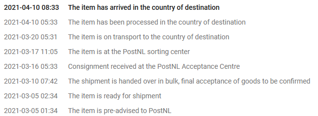

Στις 4/3/2021 στις 10:49 ΠΜ, matrixxx είπε
Εγω δεν θα του την χαρισω τοσο ευκολα, δεν θα πεσω στην πιθανη παγιδα του να ακυρωσω μονος μου μια καλη προσφορα που πληρωσα. Κακως ανοιγετε dispute και ζητατε refund τοσο βιαστικα.
Του εχω στειλει μηνυμα ρωτωντας τον γιατι γραφει αυτο που γραφει στο τρακιν και οτι θελω να αποστειλει αυτο που παρηγγειλα (χωρις dispute εννοειται ακομα) προχθες, το διαβασε μετα απο 15 ωρες, αλλα ακομα δεν εχει απαντησει κατι.
Θα περιμενω οσο μπορεσω αν δεν ακυρωσει ο ιδιος την παραγγελια, ωστε να μπορω να κανω και αξιολογηση (feedback) της συναλλαγης στο αλι, η οποια δεν υπαρχει ακομα ως δυνατοτητα, ανοιγει μετα απο καποιες ημερες, δεν θυμαμαι ποσες.
Πρεπει να φαει τις αρνητικες και  το 1 αστερακι του ο τυπος για να προφυλαξουμε επομενους πιθανους πελατες του, αν δεν κανει καλα την δουλεια του.
Στις 6/3/2021 στις 10:18 ΠΜ, matrixxx είπε
Τα ιδια ακριβως και σε μενα απο χθες το πρωι, εστειλε ξανα. (Τον ειχα ρωτησει πριν 3 ημερες οπως ειχα γραψει και στο σχολιο μου εδω και μετα απο 2η ενοχληση μου, απαντησε. Φανταζομαι οτι εψαχναν την λυση αρχικα).
Ελπιζω να μην μας εδωσε το ιδιο νεο ναμπερ.
Παρελαβα πριν λιγες μερες, μας ταλαιπωρησε λιγο και 3 μηνες αναμονης, αλλα ολα πηγαν καλα τελικα.
Αξιζει, αρκετα καλος ειναι! Ηταν σπανια τιμη και δυνατη προσφορα απο τις λιγες στα 12.84€ πληρης.
