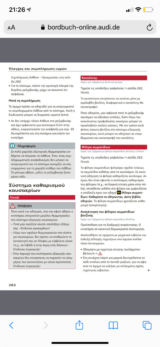

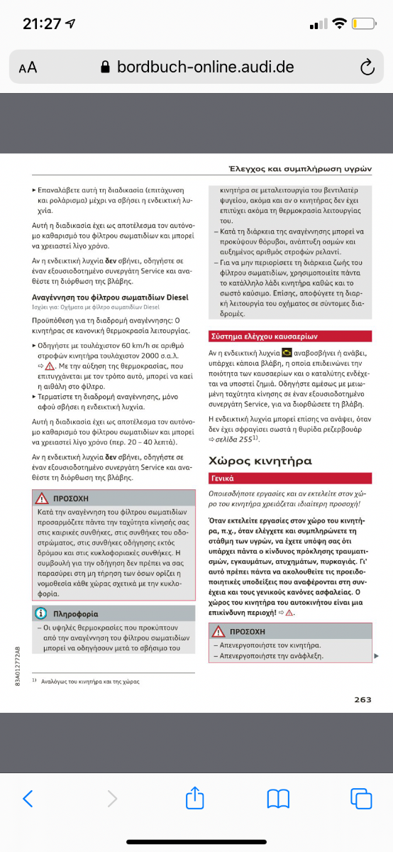

Μιας κ αναφέρθηκε το gpf να πω στους 1.5 του vag ότι έχουμε κ εμείς κατά πως φαίνεται (κ δεν ήμουν βέβαιος αλλά άνοιξα το manual)
5 λεπτά πριν, paylidis είπε
Ωχ θα έχουμε και εμείς το άγχος τώρα ?
16 λεπτά πριν, tsofras είπε
Ξεμπούκωματα καλά παιδιά...!!!
