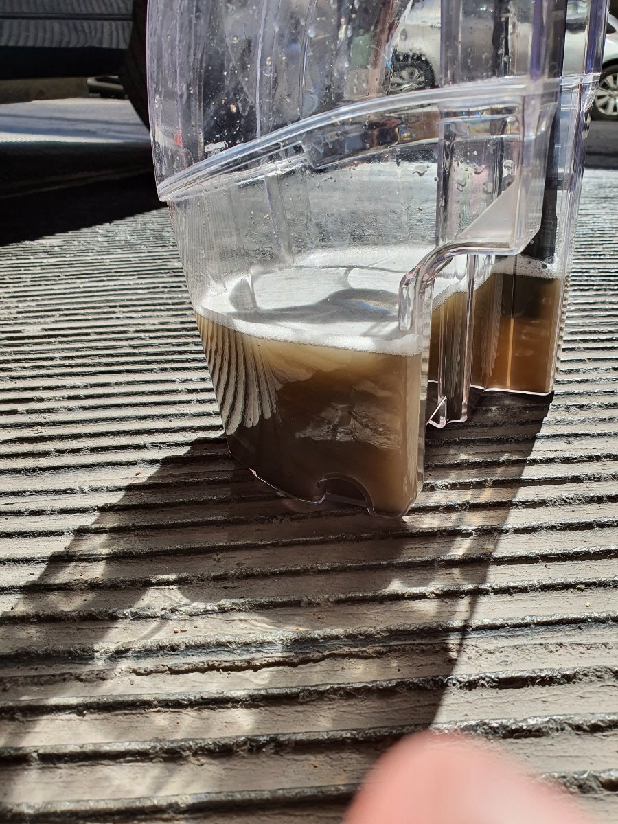

Ξεχασα να ποστάρω και γω που δοκιμασα Bissell SpotClean Pro φίλου σε μοκέτες/πατάκια 2 σκ πριν και έκανε εξαιρετική δουλειά μαζί με drill brushes και χρηση apc.
Δυστυχώς οτι φωτό ειχα τις έσβησα κατα λάθος εκτός απο αυτη με τη μπίχλα που ειχε ο κάδος οταν τελείωσα  οπότε στο επόμενο αυτοκίνητο θα επανέλθω πιο σωστά ελπίζω...
νταξ σιγα την μπιχλα, εχω δει να αδειαζει λασπη απο τον καδο στην αποχετευση φιλος detailer :)
9 λεπτά πριν, NTC Labs είπε
Ναι δεν αναμενόταν κάτι φοβερό, πλύθηκε όχημα 18 χρόνων μεν,  με 50κ χλμ δε και οχι κακοποιημένο αλλά οπτικά η διαφορά λόγω καφέ μοκέτας ήταν αρκετή ειδικά σε σημεια που ειχε λεκέδες!
